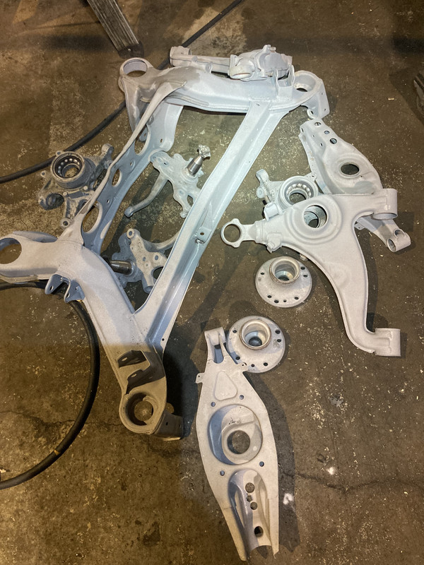

-Taka-akseliston hiekkapuhallus ja maalaus, kaikki puslat uusiin, uudet laakerit ja jarruhilut, perään kaikki stefat ja uudet vetarit.

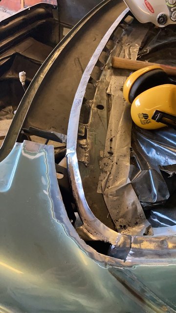

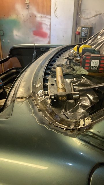

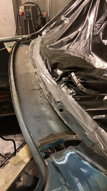

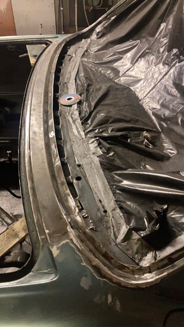

-Korin takaosan kunnostus. Työläin oli takalasin reuna, pellonreunassa seisseestä raadosta sain ehjän keskiosan, sisäkantin sekä yläkulmat joista muotoilin alakulmat. Pohjan puolelta peruspaikat, suoralla pellillä selvittiin siellä. Hitsaushommien jälkeen käsittelin pintaruosteet fosforihapolla ja teräsharjalaikalla, sen jälkeen 2k epoksi, ohuelti kotelosuojaa ja ohennettu alustamassa viimeisenä. Niin ja koteloihin tietenkin kotelosuojaa.
-Vanteet. Ostin uudet 16" maxilite pentat joista hioin "diamond cut" lipat sileäksi ja kiillotin ne. Keskiosat sai uuden värin.
Kaikki työt hoidin itse, paitsi kardaanin tasapainotti ko-met oy.
En ottanut paljoa kuvia tästä remontista mutta tuossa jotain:

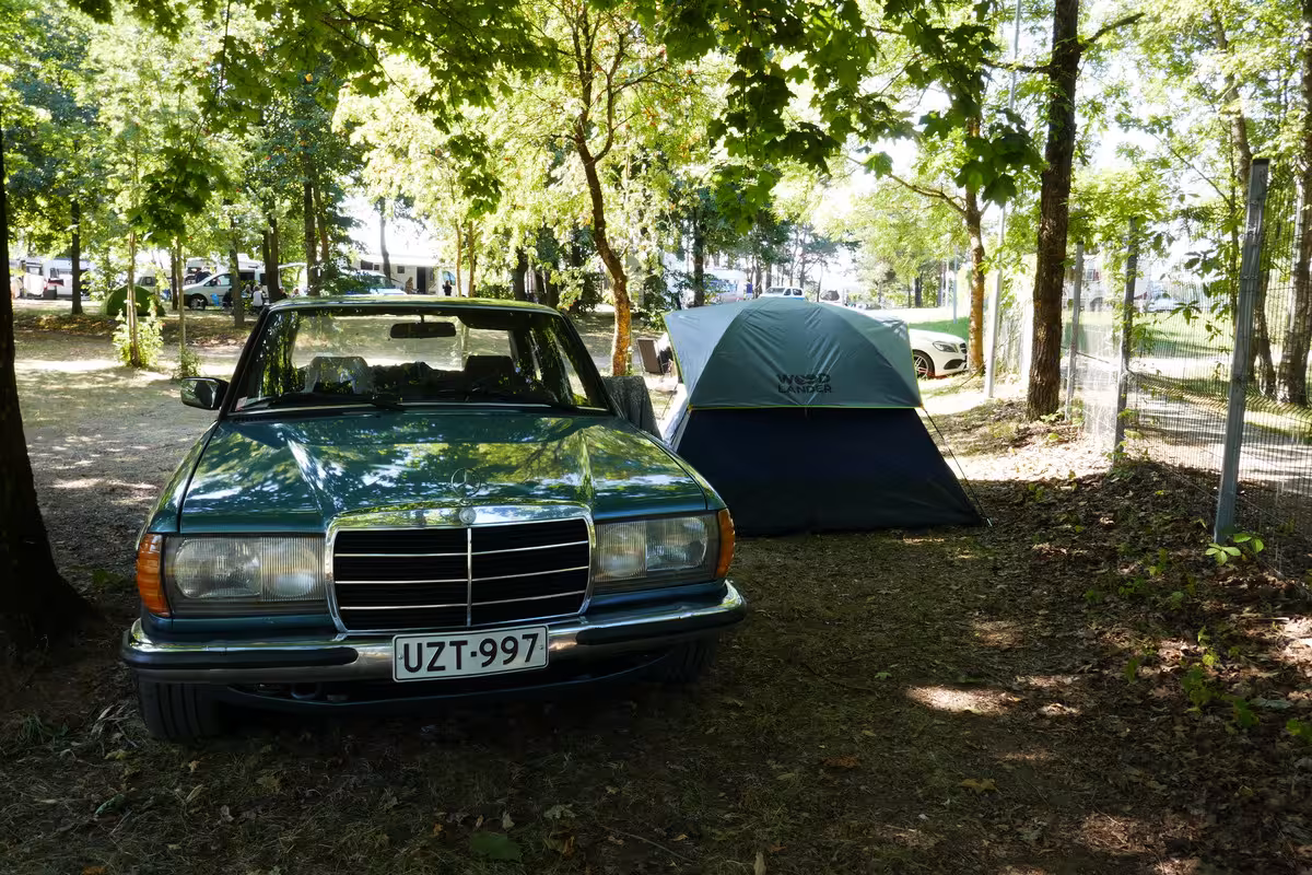

Kesällä 2023 ajelin tällä itämeren ympäri, josta kertyi mittariin noin 5tkm. Yhteensä yli 10tkm koko kautena. Auto toimi hienosti ja kulutus oli melko tasan 8l/100km maantiellä.

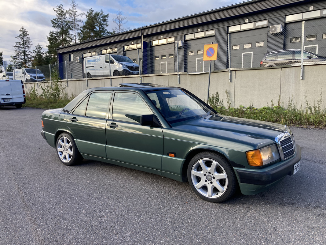

W201 vm1989
Oli kesäkuu 2023 kun aikani w123 ajeltuani, aloin haaveilemaan hieman sporttisemmasta klassikkoautosta. Mieleen tuli haikailemani w201 kutoskoneella, sellainen mulla oli eka mersu 19 vuotiaana, 190E 2,6 Sportline.
En ollut vielä yhtään ostoaikeissa mutta avasin nettiauton huvikseen, lähinnä katsellakseni kutoskoneellisten hintatasoa. Törmäsin siellä "vesipullo" vikaiseen 2,0l bensa tenavaan. Ilmoitus oli hieman hätiköity ja englanninkielinen, mutta hinta oli niin alhainen että oli pakko soittaa heti.
Auto oli varattu, se siitä. Seuraavana päivänä laitoin kuitenkin viestiä ja ostaja oli tehnyt oharit! Töiden jälkeen heti matkaan, hakemaan mersu talteen.

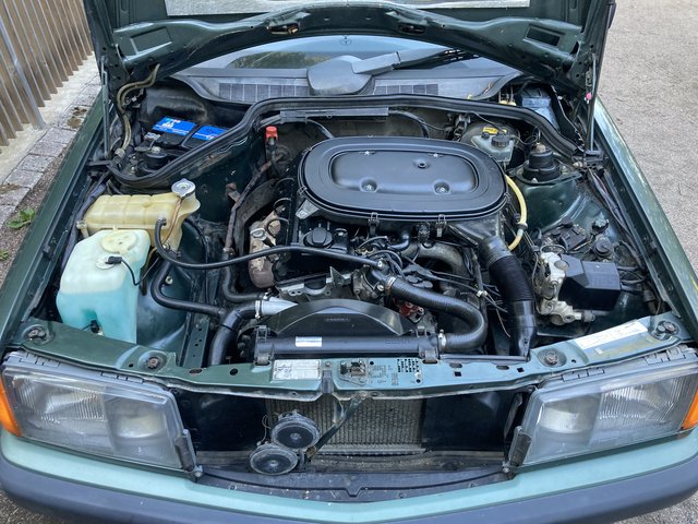

Paikanpäällä totesin vain pikaisesti korin olevan hyvä hintaisekseen, ja että auto käy ja liikkuu. Jäähäriä työnti hyvällä paineella pihalle kun paisarin korkkia raotti. Auto toimi kuitenkin ihan ongelmitta, leimaakin oli niin eikun rahat käteen ja kotia kohti.
200km kotimatka meni hienosti ja ajelin huvikseen toiset 200km sellaisenaan. Kotona lisää tutkiessa olo oli jopa epätodellinen miten halvalla tämän nappasin. Tunnin puunauksella näytti tältä:
Purin kannen irti ja se sai höylää. Pääsin ihan itse höyläämään, ja hups siitähän lähti puol milliä :wave:

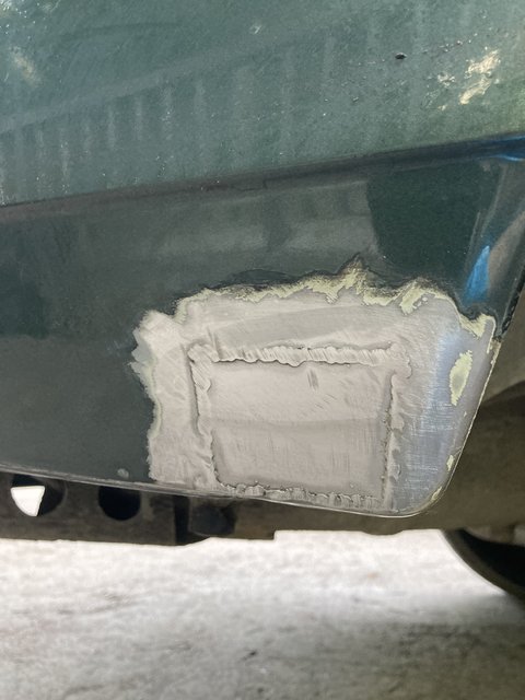

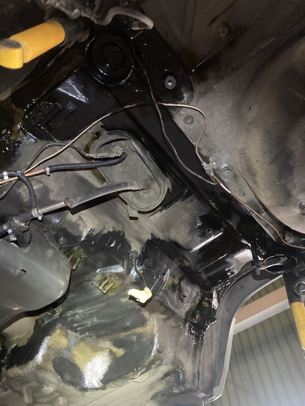

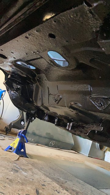

Osia odotellessa laittelin pikkuvikoja kuntoon ja aloitin ruostetöitä, tämän kohdalla ne ovat vähäisiä, kerrankin.
Mutta ei tässä vielä kaikki, toinen puoli helmasta tekemättä ja pintaruosteita siellätäällä.

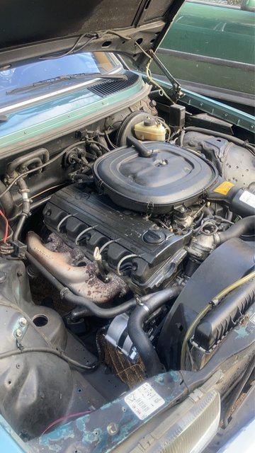

Laittelin moottorin nippuun ja auto toimi hienosti kuumakäynnistystä lukuunottamatta. Moottorin vaihto kun oli suunnitelmissa, niin en viitsinyt nähdä liikaa vaivaa vian selvittämiseen. Tein nappi ohjauksen kylmäkäynti suuttimelle ja sillä lähti hyvin käyntiin aina.
Vaikka 3&4 sylintereissä oli kunnon vesivauriot, niin se ei menoa haitannut, ei syönyt öljyä ollenkaan, eikä huohottanut normaalia enempää. Pirtein 2,0 m102 millä olen ajanut.
Varustelistaa:
Loppukesä menikin ajellessa ja pieniä parannuksia tehdessä, tämän näköisenä auto meni talvisäilöön:

Keväällä 2024 vein pikkumersun katsastusmiehen syyniin, ja yllättäen menikin heittämällä läpi :clap:
Päätin sitten että kesä ajetaan vielä vanhalla moottorilla ja syksyllä sitten moottorinvaihto käyntiin.
Kilometrejä kertyi ihan mukavasti kun tuli kolmesti ajeltua n.1000km mökkireissu sillä.
Jarrut ja alusta päivittyi siinä kesän mittaan, uudet jarru ja polttoainelinjat tein myös. Alusta on ta-technix 6cyl versio ja jarruiksi tuli seuraavanlaista:
-Kaikki jarrulevyt 280E väyrysestä, olikohan 300mm edessä ja 285mm takana?
-Takasatulat samasta väykästä. Suoraan sopii, en muista vaatiko prikkoja.
-Etusatulat w203 c320 4-matic. Nämäkin sopi suoraan, prikkoja väliin.
-Pääsylinteri väyrysestä, sopii vakio tehostimeen hieman sorvattuna ja tarvitsee adapterin etujarrulähtöön.
Jarruletkut ja navat pysyi vakioina. Vakio jarrukilvet saa muokattua sopimaan, mutta laitoin väyrysen kilvet eteen ja myöhemmin myös taakse.
Todella hyvin pysähtyy ja absit toimii entiseen tapaan :thumbup:
Haljennut tuulilasi vaihdettiin uuteen.
Vanteet täytyi päivittää 16-tuumaisiin, SLK vanteet sain edullisesti niin ne on nyt väliaikaisesti alla.
Sellaisena se lähti taas talvisäilöön ja moottorinvaihtoon.

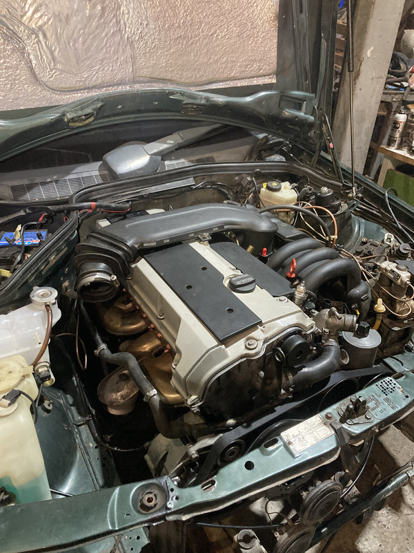

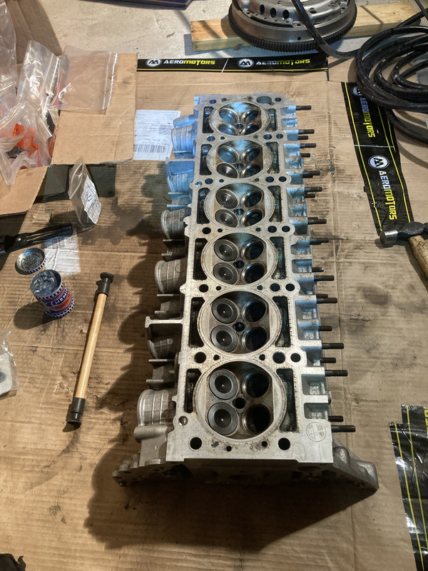

Seuraavana vuorossa oli moottorin kunnostus. Moottori on m104.945, purettu 280E väyrysen keulilta. Ensimmäinen haaste oli saada käsivoimin moottori pois saabin kontista, minne se nosturilla nostettiin :D
Moottori oli muuten todella siistissä kunnossa sisuksiltaan, paitsi laakereissa ja kampiakselin kauloissa oli hieman sanomista. Väyrysen mittarissa oli noin 180tkm, mutta täyttä varmuutta kilometreistä ei ole. Kampuran kaulat eivät olleet kuitenkaan kuluneet ollenkaan, ja jäljet lähti kevyellä kiillotuksella.
Kampiakselin suoruudessa oli 0,09mm heitto, mikä on toleranssien sisällä. Suurin sallittu heitto on 0,14mm.
Osaako joku viisaampi kertoa mikä tällaista jälkeä aiheuttaa?
Hioin kannesta venttiilit ja putsasin karstat, venttiilit oli melko siistissä kunnossa ja ohjurit myös timmit. Uuden venanvarren kumit laitoin tietenkin.
Olipahan työmaa kun on jotain 8-venttiilisiä tottunut työstämään :oops:

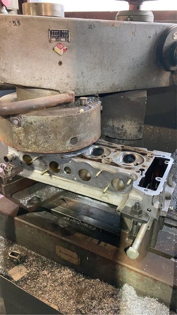

Imusarjassa oli paljon tekemistä. Siitä puuttui kaasuläppä, joten laitoin siihen 70mm yleismallin läpän. Saman kokoinen kuin vakio, tai ainakin lähellä. Kun ei ole sähköistä läppää enää niin tarvitsen tyhjäkäynnin säädön. Tyhjäkäyntiventtiili tuli bmw m50 moottorista. M102 kaksinapainen venttiili toimisi myös, mutta bemarissa on parempi kolminapainen. Sille piti puhkaista reikä imusarjaan ja pyöräytin tigillä imukaulan.
Sen takia rst kun tollasta nyt sattui romupöntössä olemaan, huono pari alumiinille mutta on siinä tiiviste välissä.
Lopuksi väsäsin kiinnikkeet tyhjäkäyntiventtiilille ja kaasuvaijerille. Materiaalit näihin löytyi myös romupöntöstä :roll:
Volvon kaasuläpän asentotunnistin sopi pienellä viilauksella.

E: Tein sellaisen havainnon tuosta moottorista, että siinä ei ollut öljynpaine sensoria missään. Öljynsuodatin jalassa on kyllä paikka mihin sopi suoraan m102 sensori, mutta se oli tulpattu, ja näytti olevan ihan tehtaalla tulpattu. Voiko olla että näissä on vain öljyntaso sensori alkujaan :shock:

Uuden moottorin koesovituksen jälkeen piti tehdä hieman tilaa, ja ohjaustehostimen paineputken spiraali piti vääntää suoraksi että yltää.Kuva
tehostimen paluuletku on klemmareilla kiinni niin se oli helppo vaihtaa pitempään.
Siellä se nyt on paikallaan. Moottorin kannakkeet on w124 m103 koneellisesta, ja kumit alkuperäiset, uudet tietenkin.Kuva
Vaikka tein moottorille tilaa kallistua, silti vaihteiston asennus/irroitus on mahdotonta kone paikallaan. Vaan eipä tuo juuri itseäni haittaa.
Sitten hakemaan moottorin asentoa ja tekemään vaihteiston kannaketta. Suuntaukseen käytin itsetehtyä laser viritystä, se on parin euron kissan lelulaaseri mille on tehty timmi holkki laatikon päähän, ja siihen säädöt linjaamiseen. Laser ei istu ihan luotisuoraan holkissaan, mutta laatikon laippaa pyörittämällä se piirtää ympyrää kardaanin tukilaakeriin.
Automaattilootan kannake muokattuna. En jaksanut nähdä juuri vaivaa tuohon kun vaihteisto vaihtuu jossain vaiheessa siihen w203 6-loviseen.
Nykyinen on perus 5-lovinen 717.
Lyhensin siirtotangot w124 tangoista kun semmoset sattu olemaan.
W210 öljypohja on kuin tähän tehty. Vakaaja on muuten w124 280E, 28mm paksu.
Lämppärin putki ottaa moottoriin kiinni, täytyy sille keksiä jotain.
Kaasuvaijerin tein motonetin yleismallin mp-vaijerista, se sopi suoraan kaasupolkimeen niin oli aika helppo homma. Manuaalin polkimet on jo paikallaan ja vaihdekeppi myös, niissä ei ollut mitään ihmeellistä, senkun pulttaa kiinni. Pääsylinteriltä piti letku pujottaa kytkimen sylinterille, onnistuu kun vetää jarrutehostinta vähän irti rintapellistä, läpivienti siellä oli valmiina. Kardaanin etupätkä löytyi 5v m102 tenavasta, ja kiikutin koko kardaanin tasapainotukseen ja ristikon vaihtoon.
E: Nyt ollaan siis nykyvaiheessa. Homma jatkuu taka-akseliston tiputuksella, kaikki hiekkapuhalletaan ja maalataan, ja kasataan uusilla puslilla laakereilla yms.

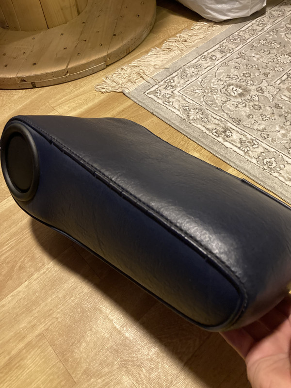

w123 on joskus asennettu w201 käsinoja, se on samalla kuosilla kuin tuon vihreän sisusta joten se menee siihen. Löysin tilalle edukkaasti w123 käsinojan mutta se on sininen, niin pitää värjätä se mustaksi ennen asennusta.

Moottori sai puuttuvan muovikopan ja Honda S2000 ilmansuodattimen.
Taka-akseliston tiputin ja seuraavaksi ruosteiden kimppuun. Ei mikään älytön savotta, älkiseltään en löytänyt hitsattavaa :thumbup:
Lukkopellin pulttasin myös kunnolla paikalleen. Kun sen poraa 6mm poralla irti niin se menee myös m6 pulteilla tasan saman kohtaan nätisti.

Viikonloppuna eteni projekti ihan kivasti. Motivaatio oli hukassa, mutta nyt on ruostehommat aika pitkälti tehty :thumbup:
Alustan palikat kävi hiekkapuhalluksessa.
Perä sai vain pikaisesti neulahakkua ja fosforihappoageeliä, ei liikaa huomiota sille niin ei harmita jos hajoaa. Uudet stefat laitan siihen kuitenkin.
Puhalletut osat kävin läpi hapolla myös, jonka jälkeen pesu kuumalla vedellä, kuivaus ja normadur 90hs pintaan kaikkiin osiin.
Pohjan ruosteet sai kohteesta riippuen neulahakkua, teräsharjalaikkaa tai lamellilaikkaa, jonka jälkeen hapotin ne fosforihappogeelillä.
Yhden reijänkin sieltä löysin, johtosarjan kiinnikkeen ympärys oli lahonnut.
En voi sanoa poistaneeni ruosteita täysin, mutta ainakin etenemistä on hidastettu :roll: Pohjan ruosteet sai päälle epocoat primeriä ja lopuksi kotelosuojaa, myös koteloihin.
En keksinyt järkevää reittiä/kohtaa ilmanottoputkesta tyhjäkäyntiventtiilille, joten laitoin siihen tuollaisen pikkufiltterin. Tämä viritys pitäisi toimia koska moottorissa ei ole enää ilmamassamittaria.
Alustaan ostin uudet pienet tukivarret pultteineen. Uudet pultit jäi uupumaan etu pallonivelistä ja taka alatukivarsien molemmista päistä. Ne tilasin IKH:lta, 10.9 tiheäkierteisenä. Uudet vetoakselit joutui vielä tilaamaan, kun vanhat oli melko jäykät nivelistään ja en löytänyt sitä ulompaa niveltä varaosana.
Viestit: 5662
Re: w123 230E ja w201 2.8 harrasteet
Hyvää jälkeä, jarruputket vaan pistää ikävästi silmään :shh:
hennse
Viestit: 115
Viesti Kirjoittaja hennse »
S202 kirjoitti: To 27.02.2025 15:25 Hyvää jälkeä, jarruputket vaan pistää ikävästi silmään :shh:
Kiitoksia! Joo ne on aika hätäisesti tehty. Kokeilen taivutella ne nätimmäksi, menin maalillakin sotkemaan ne kun en laiskuuttani jaksanut suojata :?
