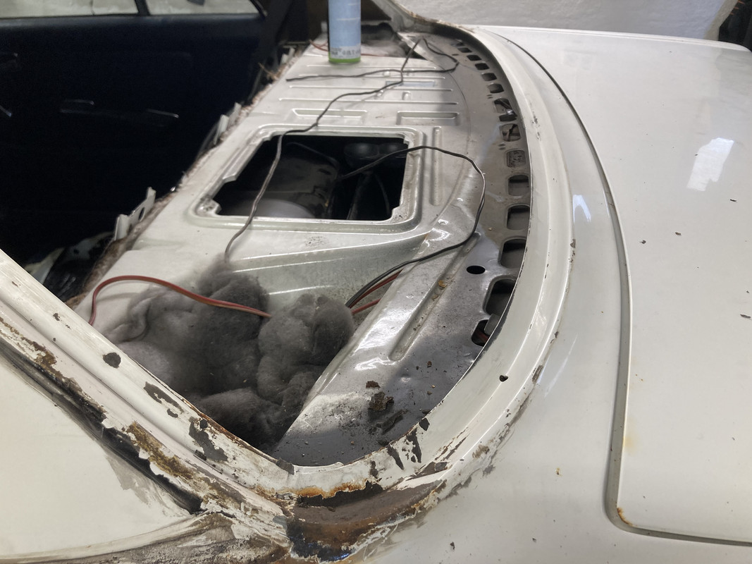

Nyt otin takalasin irti koska aina pesun tai sateen jälkeen niin oikelle puolelle peräkonttiin tippuu vettä..
Takapenkki ja verhoilut irti takalasin luota.
siinä on takalasi irti
oisin luullut että on pahempi..
on vaan yks vedenpoistoreikä vasemmalla puolella..Haluasin toisellekin puolelle, vai onko turhaa? Vesihän valu oikella puolella peräkonttiin. Varmaan kumilista niin huono että vesi valu sitten lasin alareunan kautta peltien väliin.. Vanha kumilista oli ainakin halkeillut ja kova ainakin..
