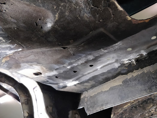

Kaikki tunkkauspisteet joutui korjaamaan kuten melkein jokaiseen 124-koriseen mikä on vastaan tullut.
Coupen helmat oli hieman veemäisen muotoiset tehdä verrattuna neliovisiin mutta ensimmäisen kun teki niin oppi temput miten palat taittuu suhteellisen nopeasti. Trabhanilta näitä olisi valmiina saanut mutta ruostevauriot oli näiltä osin kuitenkin niin pienet että paras ratkaisu oli itse vääntää suorasta pellistä.
valmis tuote.
Lasinpesunestesäiliön alla melko perinteinen näky mutta ihan inhmillisen kokoisena pysynyt vielä.
Hitsattuna, oikaistuna ja hiottuna.

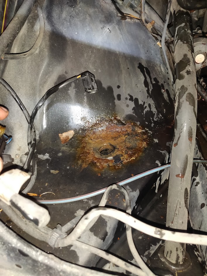

Hieman harvinaisempi ruostekohta. Onneksi löytyi kaverin purkuautosta korjauspala tähän.
sovituksessa magneeteilla.
Hitsailtuna, oikaistuna ja hiottuna

Tätä oli yritetty jollain 0,7mm pellillä elvyttää mutta eihän se mitään kestä.
Vanhat jämät poissa, erinäisillä mitoilla ja vielä ehjällä kelkalla tarkastettuna että uusi Trabhanilta tilattu kiinnityspiste on oikeassa kohdassa. Näissä uusissa kiinnityspisteissä sopivuus oli yllättävän hyvä mutta tuon koko palan vaihto on aika työläs operaatio kun on niin monen peltikerroksen välissä.
pintapeltikin löytänyt paikkansa.
Totesin että vasemmalle puolele oli sama kanssa vaihtaa koko kiinnityspiste kun oli päässyt melkolailla yhtä huonoon kuntoon.
vasemmalle puolelle sai vaihtaa hieman enemmän tuota sisälokaria.
Vakaajan kiinnikkeet, jousikupit sekä jarruletkun kiinnikkeet käytin irti. Näille tein sitruunahapossa uiton sekä hiekkapuhalluksen jonka jälkeen laitoin takaisin autoon kiinni. Vakaajien kiinnikkeiden alle sai luonnollisesti vaihtaa palat peltiä.
Puuilossa tuli vastaan tuommosia puristimia ja osottauituivat yllättävän käteviksi apuvälineiksi tähän hommaan.
osat puhtaana.
Kaikki paikallaan ja hieman myös nautittu urheilujuomaa :lol: .
Kelkan yläpuolelle vaihtelin muutamia kohtia pohjapellistä kun oli päässyt sen verran syöpymään.

Maalaushommat jäi viikonloppuna välistä mutta jotain pientä sai silti viikonlopun aikana puuhasteltua
Lokarit tässä autossa olivat vielä onneksi mersun alkuperäiset ja verrattain hyvässä kunnossa. Oikastaan ainoat ruosteet jäävät vain kylkilistojen alle. Tarvikelokareista kun ei ole oikeastaan ikinä autoon asti laitettavaksi niin uhrasin semoisen tämän auton alkuperäisten korjaamiseen. Samassa operaatiossa ajattelin vilkun reiät hitsata umpeen.
Tuommoisen siivun sai poistaa.
Tarvikelokarista otettu pala sovituksessa.
Oikea takakaari tässä on myös hieman surullisessa kunnossa. Pitkän aikaa sitä katseli maalit päällä mutta mieli ei malttanut olla katsomatta maalin alle mitä yllätyksiä sieltä löytyy. No pakkelia, koritinaa ja jonkun lievän kolaritällin jämät sieltä löytyi mitä on yritetty oikaista joskus. Täytyy alkaa metsästämään korjauspalaa tuohon.
Tämän auton vaihdekeppi on päässyt vuosien saatossa jokseenkin surulliseen kuntoon ja jäljellä ei ole enää kuin riekaleina oleva pussi sekä nupin runko. No tammikuun alussa sattui käymään tuuri kun erääseen facebookin osamyyntiryhään tuli ilmoitus dogleg kaaviolla olevasta sportline nupista, joka oli kaiken lisäksi vielä aivan uusi. Ilmoituksen nähtyä ei ollut muuta vaihtoehtoa kun ostaa se kun nämä tällä kaaviolla olevat ovat todella kiven alla.
Kaveri käytti tässä oman lankkuprojektin osia keltapassivoinnissa niin laitoin myös muutamia coupen osia samaan kyytiin mukaan. Ainakin kuvassa näyttävät erittäin hyvältä pinnoituksen jälkeen.
W115 220D
W123 300D
S124 300TE-24 x2
W124 300D "st"
W124 300E
C124 300CE-24
meseucco
Viestit: 107
Liittynyt: To 21.04.2016 17:28
Re: c124 300ce-24 fiksailua
Viesti Kirjoittaja meseucco »
Kaikkea isompaa ja pienempää puuhasteltu taas
lokarinkorjaus jatkui apparin puolella. Samalla lähti sivuvilkkijen reiät pois molemmista.
Valmis tuote.
Pohjakin sai ensimmäisen kerroksen epoksia pintaan.
Sitten sen kauan takakaaren kimppuun minkä tekemistä on tietoisesti kierrellyt pitkän aikaa :? .
Otin profiilitulkilla toiselta puolelta profiilit ja siirsin ne tehtävälle puolelle teippimallia hyödyntämällä. Profiiliviivojen avulla muotoon naputtelu hitsauksen jälkeen oli helpompaa. Puolasta ostettu korjauspala oli melko huonolaatuinen että sai muotoilla todella paljon uusiksi sitä.
Sisäkaari oli kanssa aika karussa kunnossa.
sovituksessa
Ensimmäiset heppaukset
Melkein valmis. Sisäkaaren hitsaus olisi vielä tekemättä
