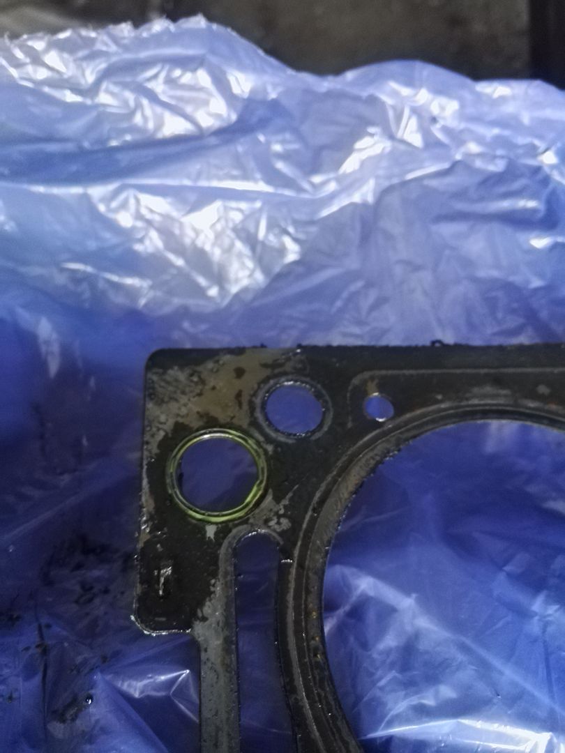

Ainakin W163 270cdi om612 moottorilla vuoti kansipahvista nestettä. Vuotoa ei nähnyt kuin alakautta, vuoti siis moottorin takapäästä, pakosarjan alta. Siellä myös sen verran lämmintä että kuivuu nopeasti moottorin kylkeen, eikä valunut maahan asti. Pahvia vaihtaessa huomasi myös että oli vuotanut jo palotilaankin asti, ei kyllä tehnyt vielä painetta paisuntasäiliöön sen kummemmin.
Samasta paikasta vuoti myös sigun w202 200cdi om611 moottorilla. Pahvihan on noissa samanlainen, sylinterien lukumäärää lukuunottamatta. Siellä vuotokohdan luona on vesikanavalle tiiviste joka oli molemmissa näissä rikki.
Helppo paikka tarkastaa jos vaan auton alle pääsee. Yläkautta saattaa peilillä päästä näkemään.
Tuossa vielä kuva, eli tuolla kannen takapäässä näkyy se tiiviste.
Kuva rikkinäisestä.ja vuotavasta tiivisteestä.
Edit. Lisätty kuvia
