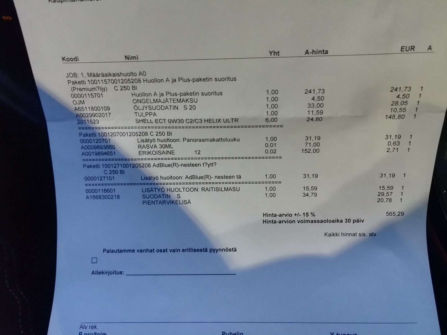

Airportin Veholta kun hain joulukuussa huoltotarjouksen omaan 250d om651:een, niin sen mukaan siellä käyttävät tätä öljyä: https://m.motonet.fi/fi/tuote/590110/Sh ... -30-4l-VAG. Täyttää 229.31, 229.51 ja 229.52 luokitukset. Hintakin hyvin kohtuullinen, paitsi Veholla n. 25€/L, jotein hain itse tuota motonetistä ja vein auton mukana huoltoon.
Laitetaan vielä kuva tuosta tarjouksesta.

Jännä toi "Erikoisaine". Itse jätän aina ylimääräiset lisätyöt pois, koska ne ovat näennäisiä töitä joita pystyy itsekin tekemään. Tuolla öljyllä on suunniteltu menevän yli 20 tkm. Itse vaihdan 10 välein + suodattimen. Usein näkee tarjouksissa "tulpan". Mistähän tulpasta on kyse? Meneekö öljyä vain 4,5 litraa?? Ajattelin vain tuon ongelmajätteen laskutuksesta. Rasvaa kuluu 0,01 yksikköä ja hinta veroineen olisi 0,3, Vehon mukaan hinta on 0,63 €. Mitähän itse "Plus huolto" pitää sisällään, kun lisätöitä on noin paljon?

Adbluen minäkin täytin itse, mutta koska auto on vielä Junge Sternen alainen niin huollot pitää suorittaa ohjeiden mukaisesti, kattoluukun voitelu kuuluu huolto-ohjelmaan. Öljyä menee kyllä se 6 litraa, ongelmajätemaksu on näköjään könttäsumma, ei litrahinta. Ja eikös tuo tulppa ole juuri se öljypohjan proppu, vaihtavat sen aina kun avataan, tätä olen kuullut muualtakin. Öljynvaihtoväli on tässäkin 25tkm, itse kyllä vaihdan seuraavaksi öljyt jo n. puolivälissä huoltoväliä, omaan mieleen myös liian pitkä vaihtoväli.
