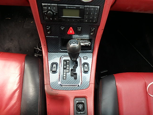

Mitenhän juuri tämän mallin loota saadaan vapaalle jos ei saa autoa tulille? Netistä löyty pilvin pimein, muttei kyllä lähellekään yhtään kuvaa joka vastaisi tätä. Joku luukku yleensä siis josta saa vapautettua vaihtimen, mutta missä tässä? Olis tulossa tuonti tuliainen, jonka käynnistymisestä ei varmuutta.

Ei ole jumissa tms. En aikonut itse hakee vaan laittaa rekan noukkiin kyytiin. Juu Japanista on tulossa. Voi olla että akku tyhjä ja en ole varma miten paljon hakijaa nappaa askarrella. Vapaalle pitäs saada että saa vinssattua kyytiin. Voi hörähtää sydämmenkäynnistimella pyöriinkin. Ei vaan voi tietää. Ainakaan omat muun merkkiset automaatit ei suostu siirteleen valitsinta jos ei pyöri. Eka mersu, ei mitään hajua.
Tämmönen maksaa siinä 1400 euroo, karvan alle 100 tkm ajettu. Pari tonnia päälle niin alkaa olla sit Hangossa. Ei ole konttiauto vaan roro kyydissä tulee. Ajalevat siis sisään ja ulos laivasta. Ei vaan aina ole ihan ongelmitta lähteneet ja nyt en aio itse olla tän hakemisessa mukana.

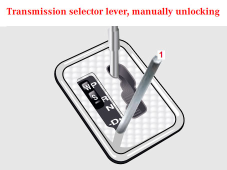

Netistä löyty manuaali jossa kerrottu, mutta kun ei olekaan ton näkönen loota sit vanhemmassa. D alta ruuvarilla sisään...

Tuo kuva on tiptronikista, eli sähköohjatusta laatikosta. Ylin kuva on samanlaisesta kepistä kuin vanhemmissa väykyissä on. Eli onko sitten kaikki prefaceliftit sillä?
