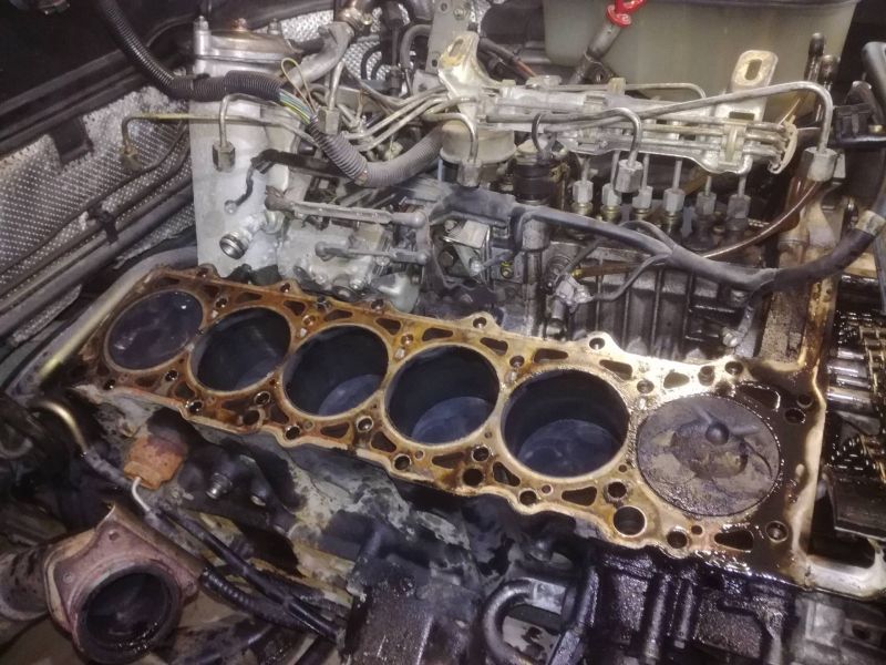

Ja kaikenlisäksi ei oo vika turbossa vaan kyllä se o kone finaalissa. Ostetaan ehjä 350 moottori :) no ei, vaan pitänee koittaa jos s eolis vaa kannentiiviste 1. sylinteristä jakopäähän ja öljykanavaan palanut.

todennäköisesti kannessa on venttiiliohjurit loppu kun on tuo syö-omaa-paskaasi järjestelmä eli egr. männänrenkaatkin on varmaan pikkukarstassa mutta ne voi aueta kun deletoi egr:n ja laittaa kannen kuntoon.

otin kannen irti ja totesin sen mitä Mika.T sanoikin mulle, että se pullahtaa jakopään ja ykkösen välistä... Toivotaan että ei kannessa ole muuta vaivaa, pääsis helepolla. Oli muutes 1. sylinterin ja jakopään kannenpultit iha löysällä... olisiko tiiviste joskus vaihettu ja unohtunut tms?

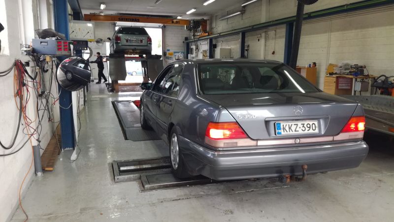

ny se olisi katsastettu 12.1.2018 asti. aika letkee auto, saa olla rauhallinen mies joka tällläsel ajelee :D voiman tunne on sanoinkuvaamaton 8) viel olis muutama pikkuvika korjattava.

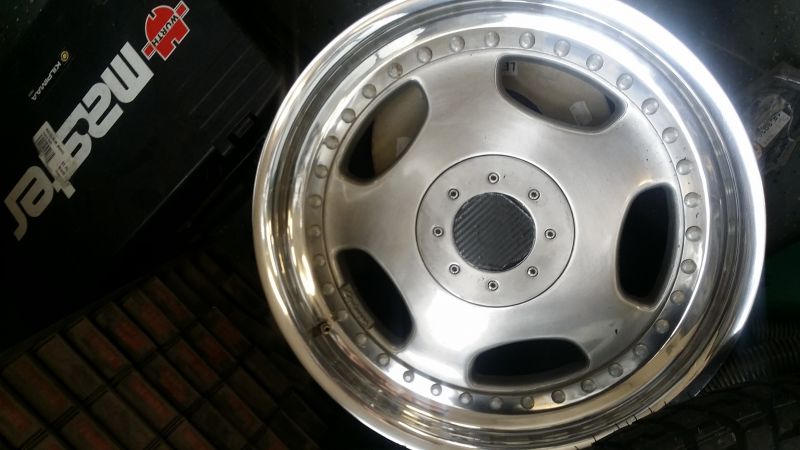

18" RSK lorinseritkin olisi... toisaalta olisi myäs 18" Rial w211 avarit... laseihi tummennus jne.
