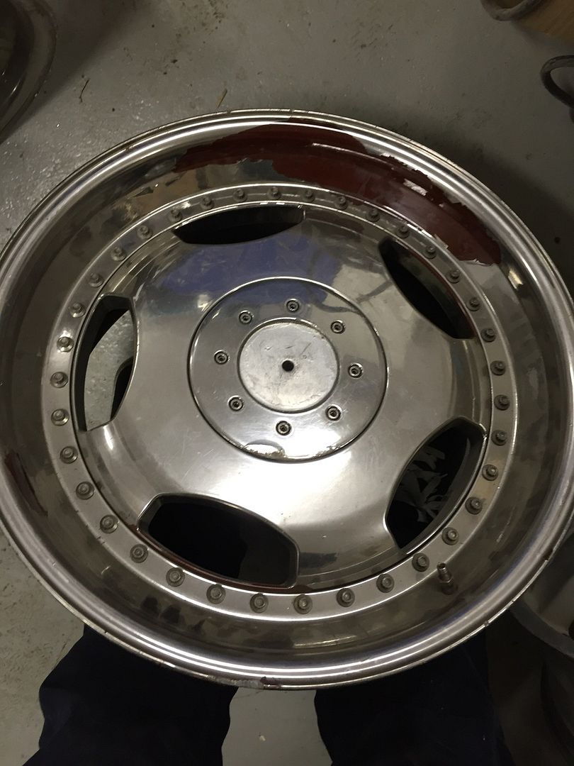

Onko kukaan poistanu vanteista kromipinnoitetta?
Jos on, niin millä se onnistuis? Lasikuulapuhaltamalla vai kemikaaleilla?
Yritin googlettaa mutta en löytäny oikeen selvää vastausta.
Kuvan vanteista pitäs saada kromit pois, kun on ottanu pikkusen itteensä.

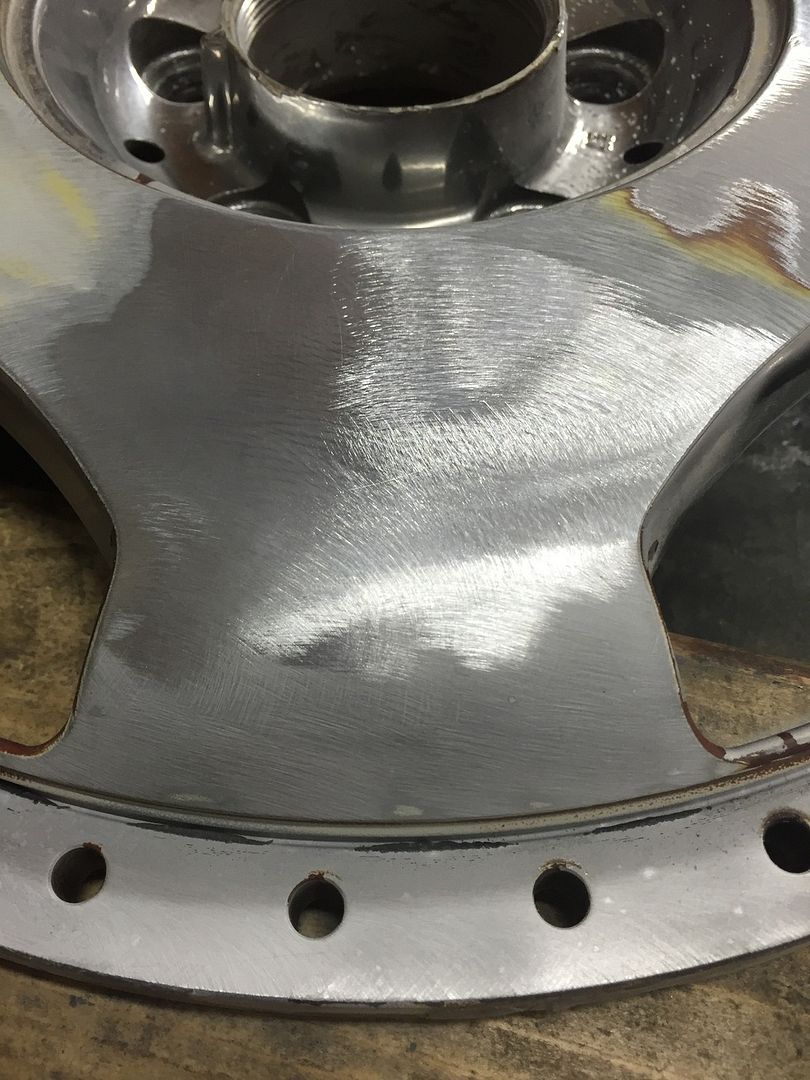

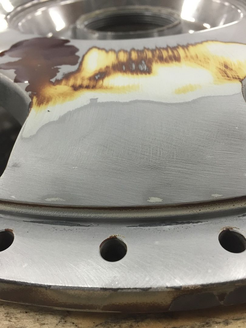

Sain kaikki vanteet purettua atomiiksi ja vähä kokeiltua kuinka lujas se kromi oikeen on.
Koitin kuriitani "neekerintukkalaikalla" ja totesin että, sillä saa lähtemään kaiken ja puhtaan alumiinin näkyviin.
Ainoa vika siinä oli vain alumiinin naarmuuntuminen.
Alla kuva minkänäköstä naarmua se jätti. Soodapuhalsin tuota kohtaa vielä tukkalaikka käsittelyn jälkeen.
Lieneekö nuo naarmut haittaavan maalaamista? kumminki hiontapohjamaali peittää nuo naarmut?
Tässä kuvassa koitin myös sellaasta rälläkkään sopivaa muoviharjalaikkaa. Mutta naarmuja seki sai aikaan.

kova on työmaa edessä, hiomavärillä saa pelastettua tosiaan.

tais olla jotain kromimaalia, vai oliko ihan oikeata kromia noissa vanteissa? kromihan on kohtuu kovaa tavaraa, sillä vaan tuli mieleen. jos epäkeskolla pääsee vetään, niin sillähän saa hyvää pintaa tehtyä.

Kai tuo jonkinmoonen kromipinnoote on. Soodapuhaltimella pinnan sai vain sameaksi ja kipinöimään. Pitää ny viä kattoa mitenkä tuon homman sais tehtyä helpommin.

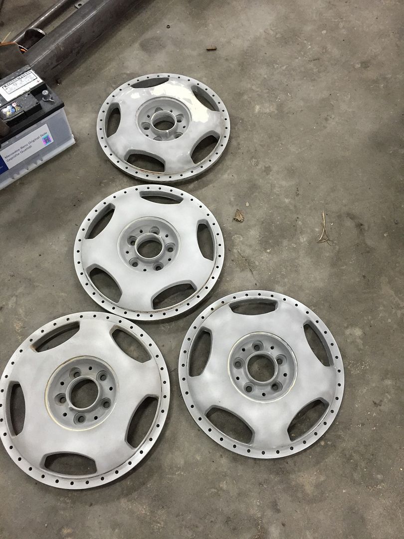

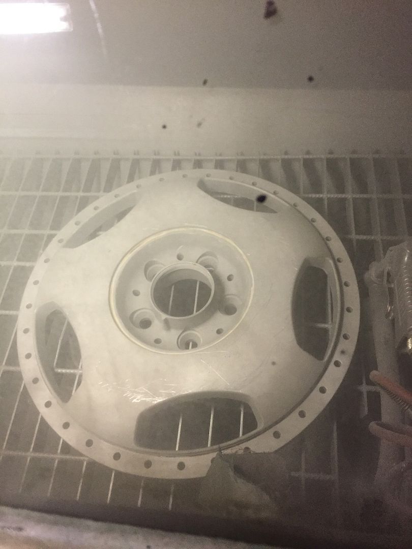

Noniin!
Hiekkapuhalluksella ja laikkaa näyttämällä kromit lähti nätisti pois.
Hiekan jälkeen kävin vielä lasikuulapuhaltamas keskiöt.
Nyt ku on tästä epämiellyttävimmästä osuudesta suoriuduttu, ja päästy tekemään "uutta" pintaa ja osaa
niin tein uudet keskilätkät 5mm alumiinista.
Osaako joku suositella happomaalia joka ois hyvä tuolle puhtaalle alumiinille? Ku niitäki on montaa eri sorttia.
Sais itte tehtyä pohjat siihen malliin ,että maalari sais vetästä vain värin ja lakan pääle.

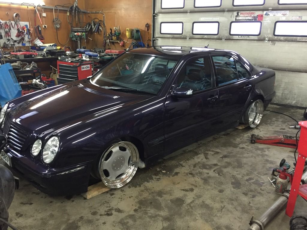

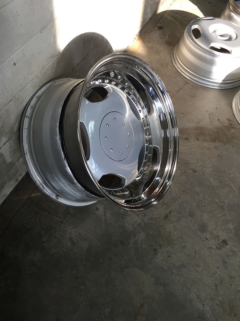

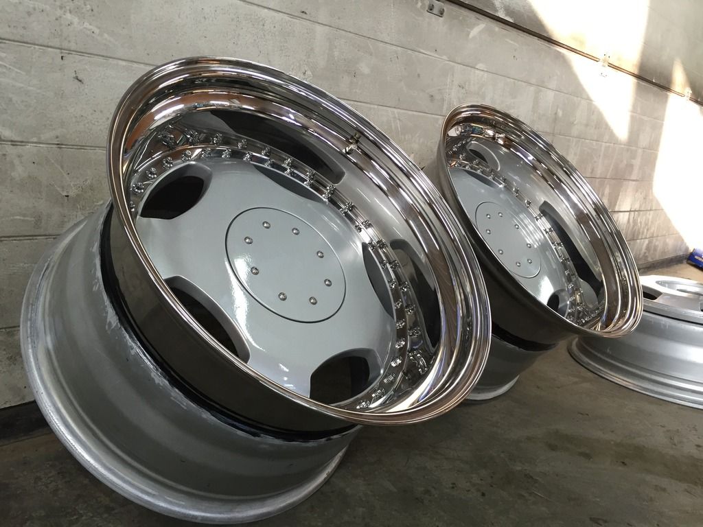

Viime viestistä onki jo aikaa. :roll:
Projekti on vähä eristyny!

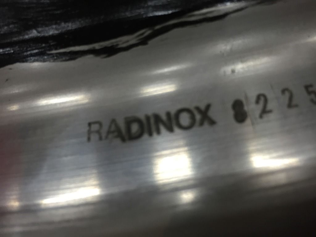

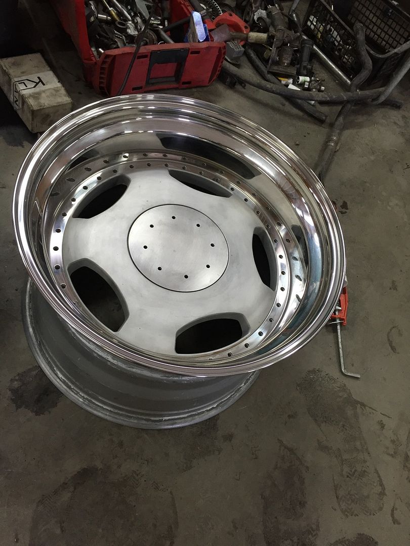

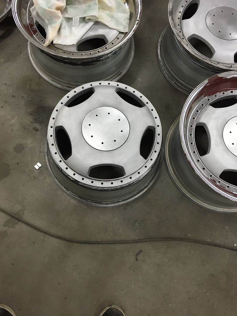

Sain hommattua tällä viikolla uudet ulkokehät vanteisiin. Radinoxiset, edessä 2,25" ja takana 4,25"
Kesikiöt täytyy viä maalata. Oon miettiny mersun väriä 735 astral Silver. Taikka sitte jotain aivan hitusen tummempaa, kun vanteet tulee tummaan autoon. (alla kuvia)

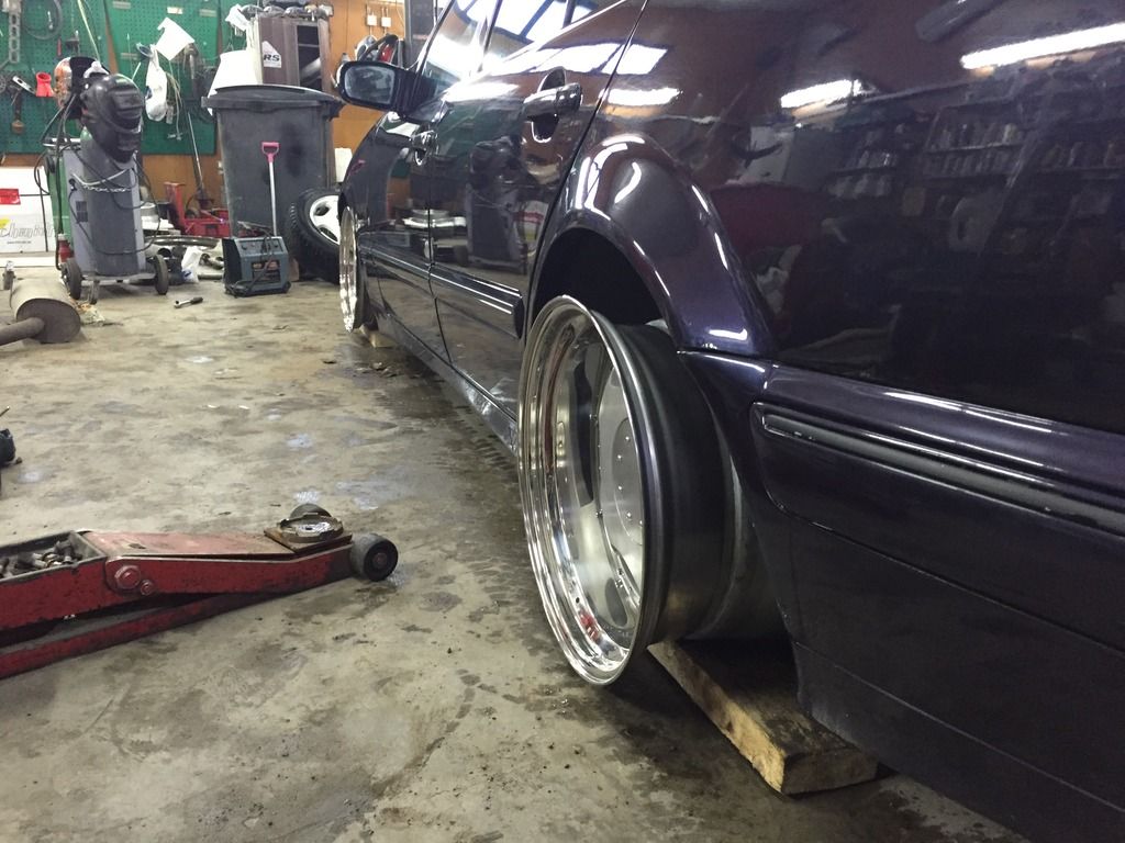

Noni! Felgenit on viittävaille kasas ja speksiiksi tuli 8.75x18 ET(olikohan20) ja 10.75x18 ET0
Eteen tulee 205/40-18 ja taakse 245/35-18 kumit.

olikos noit kehät ihan oikeet radinoxit felgenfuchsilta ? viimeks myivät noille vanteille ei oota. On muuten ainoo oikee paikka tilata rst kehiä ;)
latvis124
Viestit: 175
Liittynyt: Pe 01.01.2010 13:02
Paikkakunta: Etelä-Pohjanmaa
Re: Lorinser rsk2 ehostusta
Viesti Kirjoittaja latvis124 »
epk kirjoitti:kyllä kyllä !
Kyllä on rehdit radinoxit. Nuo on Schmidt'in tekemät kehät. Nämä tuli Rimfixin kautta mulle. :wink:

Ainut mikä näis jäi vähä kaivelemaan on, kun nuo sisäkehät on vähä kapeat. :?
Ois vain ollu tilaa tehdä niistä vähä leveemmät.

Hyvin istuu, vähän ehkä tosiaan hukkuu alle kun on niin kirkas väri keskiössä :)
