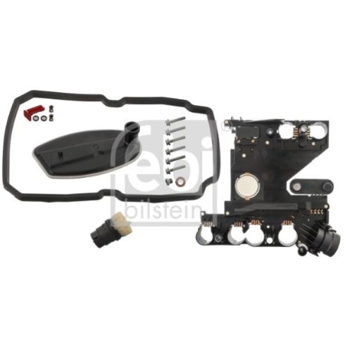

w211E kirjoitti: Ma 05.06.2023 13:53 uskaltaako tuon motonetin huoltopaketin ostaa? 230e tulis kaikki paitti ei öljyjä

Kaikki merkit on toimineet 5-v johdinlevynä.
Motonetin osista en tiedä, ainakin myyvät lähes varmasti p*skinta öljyä laatikkoon jos sellaista sieltä erehtyy ostamaan.

Jos kyse tunistemesta niin kanttaa kirjoitta se mitä testeri kertoo ja muutenkin vikojen kohdalla
niin kaikenlaisten vinkkien/avun saanti helpotuu ja asia pysyy selekämpänä
jos se motonetin on semmoin minkä keskellä niistä antureista taaksepäin
on valkoista(vaaleaa) vain pyöreä irralinen pala niin tod näköisesti ok
mutta jos vaaleea on enemän niin ei kanttaa ostaa sieltä eikä muualtakaan
jos harastuksena ei ole johdinlevyn vaihtaminen yleensä ne missä sitä valeaa muovia eivät toimi tai toimivat vain heteken

dealer kirjoitti: Ma 05.06.2023 20:52 Kaikki merkit on toimineet 5-v johdinlevynä.
Muutama vuosi sitten Motonetista sai johdinlevyn Febi Bilstein -paketissa, ja johdinlevy ymmärrykseni mukaan OEM. Muistaa vaan jättää Cooman hyllyyn...

jusi kirjoitti: Ke 07.06.2023 09:44
Näyttää olevan tuo motonetin oma myös febin. Ainaki kuvas on febin watermarkki

Vaikka kuva on Febin osasta, niin Motonetistahan samalla tuotenumerolla voi tulla eri valmistajien osia, näin sivuhuomautuksena…

dneproshin kirjoitti: Su 11.06.2023 16:01 Vaikka kuva on Febin osasta, niin Motonetistahan samalla tuotenumerolla voi tulla eri valmistajien osia, näin sivuhuomautuksena…
Ja toisena sivuhuomautuksena Febi ei ole valmistaja vaan tukkuri, joten Febin laatikossa voisi olla eri aikoina eri valmistajan osia. Mutta johdinlevyn tapauksessa on ollut alkuperäisosa.
