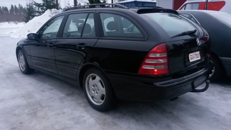

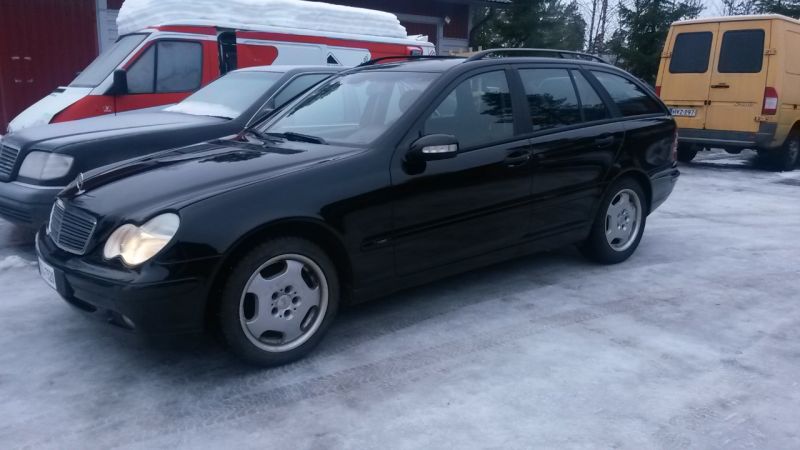

Hupsis. Enins veneprojektin raato päättyi minulle 8) eli ositn auton ilman moottoria ja se pitää myös tullata. Josta heräsikin kysymys, voinko tullata sen ilman? tietenkää katsastusta ei voi suorittaa.
http://mese.fi/forum/viewtopic.php?t=46475" onclick="window.open(this.href);return false;
Enins mese.fi nimimerkin kuvaamana kun se oli ajokuntoinen auto
MODEL NAME: C 270 CDI
ENGINE: 612962 30 256725
TRANSMISSION: 716649 01 747900
FRONT AXLE: BE601926204444
ORDER NUMBER: 0322051272
INTERIOR COLOR: 001A
PAINTS: 040U (mustalta tuo näyttää)
RETARDER: 3 030611
DELIVERY DATE: 11/06/03
PRODUCTION ORDER REFERENCE: N
RELEASE DATE: 28/05/03
280 LEATHER STEERING WHEEL AND LEATHER GEAR SHIFT KNOB
287 THROUGH-LOADING FEATURE
345 RAIN SENSOR
354 ANTENNA FOR TELEPHONE D/E-NET
550 TRAILER COUPLING
580 AIR CONDITIONING
643 SERIES WHEELS WITH BROAD TIRES
673 HIGH-CAPACITY BATTERY
753 RADIO MB AUDIO 10 CC WITH VK/RDS
804 AEJ 06/1/M/X
988 REG. DOC. AND COC CERTIFICATE WITH EC TYPE LABEL
Katsotaan mitä tästä saa aikaan, tarvisi ainakin yhden om612 moottorin, ja löysinkin vakuutusyhtiöiden kolarivaurioauton josta tekniikka tulee. Pitää vain hakea se Lapista ensiviikolla. s202 vaatii kohta isomman remontin (tuulilasi + hitsausta) niin jos saisi tämän ensin toimintakuntoon. Tietysti jos jollakin on siisti s202 josta tekniikka rikki, niin voisi harkita oman paalausta.

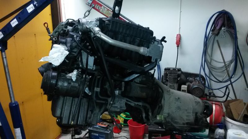

Kommellusten jälkeen tänään saatiin tekniikan luovuttaja-auto tallille ja nosturille. Ja niihä siinä kävi että moottori lähti irti, ja fiksit kun tekee niin joutaa vain huomenna kai nostamaan sen ceen keulille.
KP pumppu pitää rempata siihen ja sitten termostaatti värkätä kondikseen. Cee kaivettiin jo esille hangesta. Oli melko lintassa jouset :D
Nyt olis ylimääräsenä tollanen automaattiloota joka pellaa nätisti.

Niin se meinasi yksin olla hankalaa hommaa. Vaiheloota oli paikoillaan ja oli vaikee saaha moottori asettumaan joten irrotin sen niin alkoi homma sujumaan. Nyt se olisi vain detajeja vaille valmis. Ja niitähän riittää :)

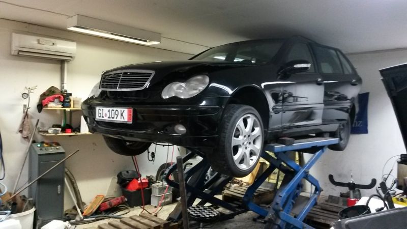

Mitenkäs tuommonen nostin pelittää alustaa roplatessa? Mahtuuko / uskaltaako tuonne keskelle mennä esim. pakoputkea roplaamaan, vai onko tuo enempi auton ulkopuolella häärimiseen?

sundiz kirjoitti:Mitenkäs tuommonen nostin pelittää alustaa roplatessa? Mahtuuko / uskaltaako tuonne keskelle mennä esim. pakoputkea roplaamaan, vai onko tuo enempi auton ulkopuolella häärimiseen?
Meillä on ainakin hallin puolella kaks tuon tyyllistä nosturia päivittäin käytössä ja hyvin voi tehdä kaikki remontit

Itse asiassa minullakin olisi kiinnostusta. Viiskymppisen kroppa alkaa olla sen verran jäykkä että tuosta olisi joihinkin hommiin apuja :P . Tallissa sen verran korkeutta että jonkin verran voisi nostaa autoa.

Werther 263 on minun tallissa. Olen tyytyväinen. Alle voin istua rullilla olevan alustan päälle. Talli kun ei seisomakorkeutta mahdollista auton alle. Sergeylle tsemppiä projektiin.

Parenpi minusta tommone nosturi on ko vie vähän tillaa ja voi upottaa lattiaan ettei vie käytännössä sitte yhtää tilaa tallista. Jos vertaa kaks tai yks pilari nosturiin. Ainoa miinus et vaikee hitsata helmaa tommosen nokassa. :D No tekkee jatkorampit et rattailla auto on, saaha niitä tehastekosenaki.

no hyvin alla pystyy olemaan. Ja me ei tehä hitsaushommia. Ne paalataan 8) Tila on vähän matala, joten ei aivan suorana voi seistä auton alla kun on autossa kattokaiteet. jää tilaa n 175cm. Mutta bilteman rullajakkara niin hommat sujuu hyvin.

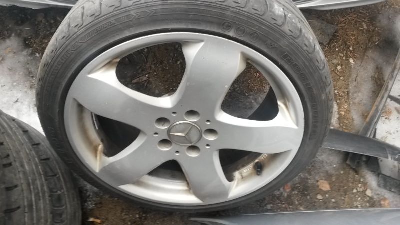

Barzetta tuning. Pitänee noi 245/40/18 rattaat laittaa taakse, mikähä olisi hyvä pari niille eteen?

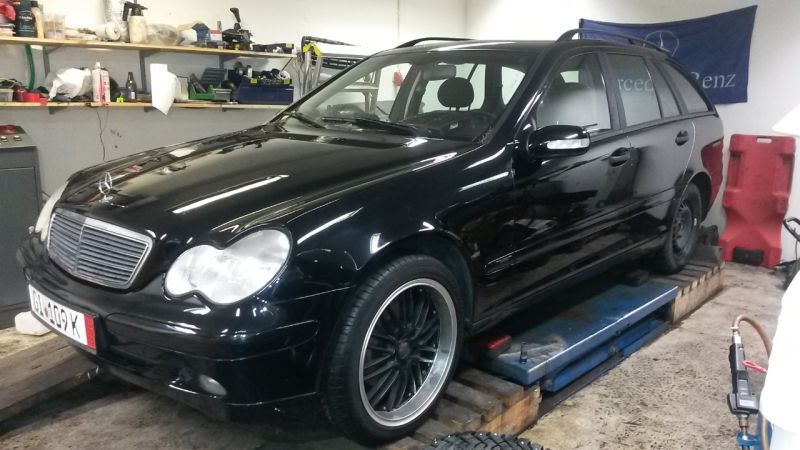

Eilen tein tulliin käyttöönottoilmoituksen ja kävin hakemassa konttorilta tarrat sekä "edullinen" OP Pohjolan Liikenne+Kaskovakuutus 1128e hintaan.

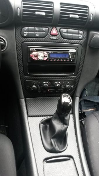

Tuli tänää harrastettua tuningia... Nii ja valoisampaa kuvasaastetta.
Jalopuut on minusta liian vaaleat tässä automallissa joten ne sai piiloutua teipin alle.
Pitäsköhä sitä vetää jätesäkit takalaseihin ku ny o aika akvaariotunnelma

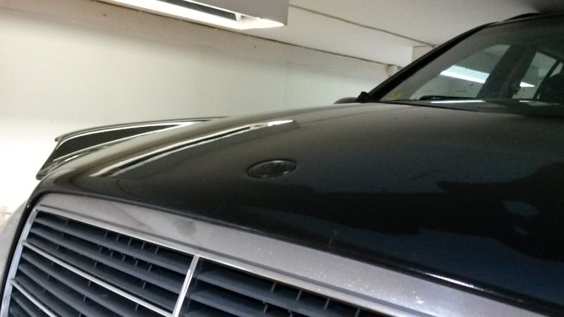

Rakeita satoi auton katolle ja oli 280 pikku lommoa. Joten maalaamolle meni, ja pyysin ettei ne asenna kaiteita takaisin.
Sedanista listojen etupäät ja sitten kaiteiden pitkästä aukosta peräpää niin tuliki iha kiva puikula.
Kokonaisuus
Sauma
Listan perä piti modaa.
KOska muuten se olisi tällee törröttänyt.
