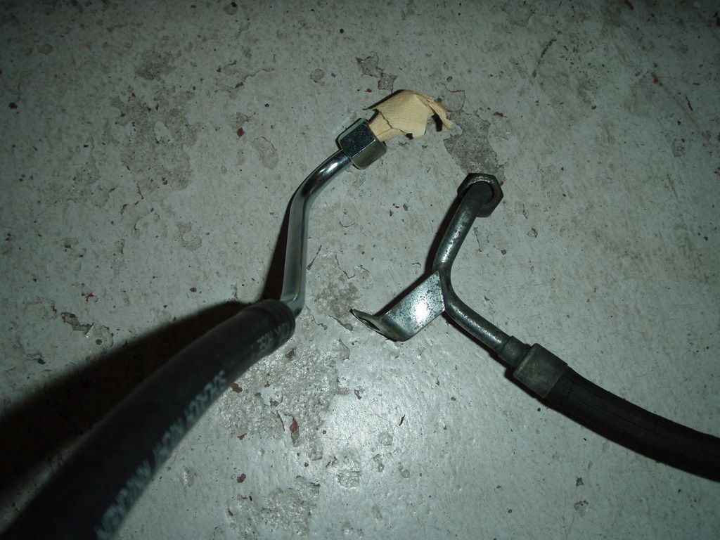

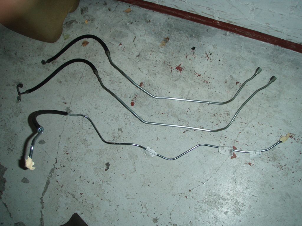

Viimeinen episodi bensaputkiprojektissa :D .Teetin hydrauliikkaliikkeessä letkuihin puristusliitokset. Letkuiksi tuli tarkoitukseen ja etanolibensalle sopivat Cohlinen letkut tyyppiä 2190 - 0615-7.3x14.5-3 ja käytin siis vanhat erittäin hyvässä kunnossa olevat bensaputket.

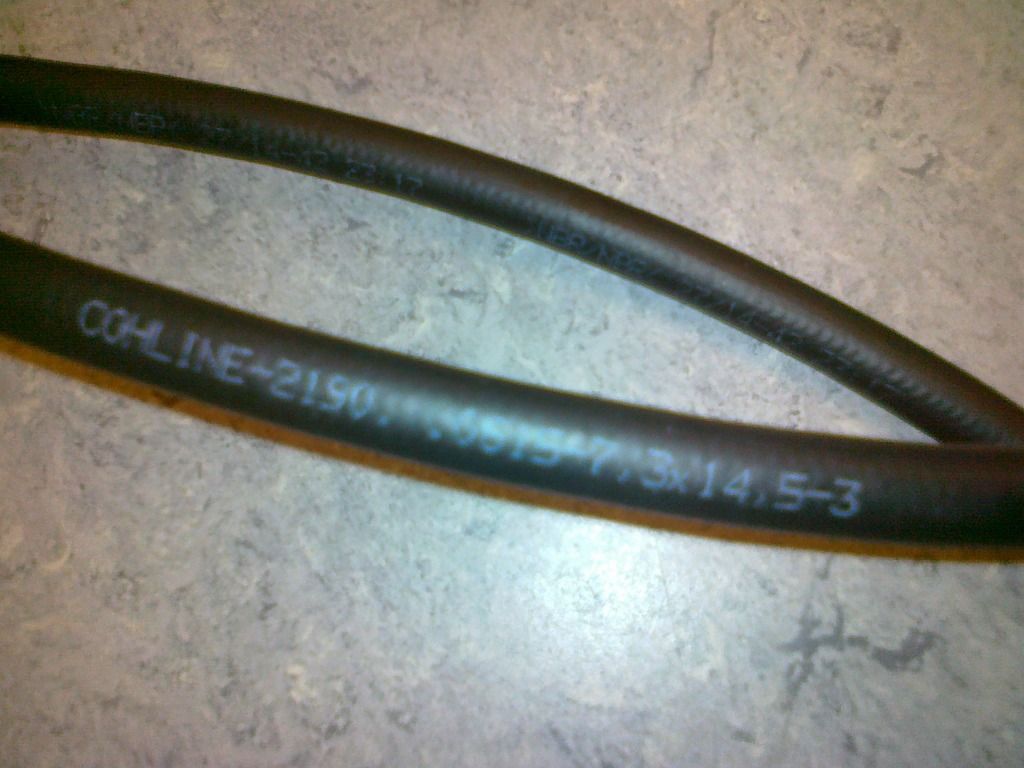

Joo metalliset osat ok, nahkat niin ja näin, kumit korppua; kuin tässä näkyy:
Tosiaan Cohlinen letkua sain AM Worksilta tarvittavat pätkät. Sitä saa kuulemma jostain verkkokaupasta, taikka tukkuerinä toki enemmän kuten AM Works omiin projekteihin ostaa...

karra kirjoitti:Viimeinen episodi bensaputkiprojektissa :D .Teetin hydrauliikkaliikkeessä letkuihin puristusliitokset. Letkuiksi tuli tarkoitukseen ja etanolibensalle sopivat Cohlinen letkut tyyppiä 2190 - 0615-7.3x14.5-3 ja käytin siis vanhat erittäin hyvässä kunnossa olevat bensaputket.
Puristiko ne vanhoihin putkiin uudet letkut? Minulle sanoivat kerran ettei moinen onnistu.
Viestit: 13975
Re: Projektina 450 SEL 6.9
tango kirjoitti:
Joo. Minulla oli se käsitys myös, ja kokemuksia 300 SEL 6.3 remontista ettei (aina) onnistu. Nyt hydrauliikkafirma Tehohydro puristi uudet holkit vanhoihin putkikaroihin ja minun itse hankkimalle letkulle. Itse asiassa Tehohydrossa sanottiin, kun oltiin avattu yksi liitos että voivat puristaa holkit jos hommaat itse sopivaa letkua koska heillä ei ollut etanolibensan kestävää letkua. Ja tuttu myyjä, niin vinkkasi että letkua löytyy AM Worksilta jonka omistajan olen tuntenut yli 20 vuotta.

Minä olen kanssa teetättänyt Hifleksissä vanhoihin putkiin uudet bensaletkut.

Asensin tänään konehuoneseen bensaputket. Ne meni aika kivuttomasti paikoilleen, oikein yllätyin. Mutta, se kannakointi; noissa oli kolme pantaa joissa kolmen tai neljän putken kuminen läpivienti ja oli muuten ahtaassa paikassa kaksi niistä. Jotenkin ihmeen ilveellä sain ne kumit sinne pujotettua ja vielä ne pannat päälle. Testaus jää myöhemmälle ajankohdalle :P .

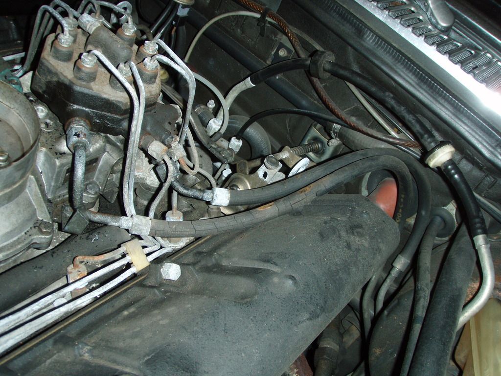

Kokeilin tänään että uudet bensaputket ja litokset pitää, kaikki ok. Käyttelin kuumaksi taas koneen.
Tässä kuva letkuista ja tulevan bensan sihdistä, nehän jää ilmanputsarin alle piiloon.

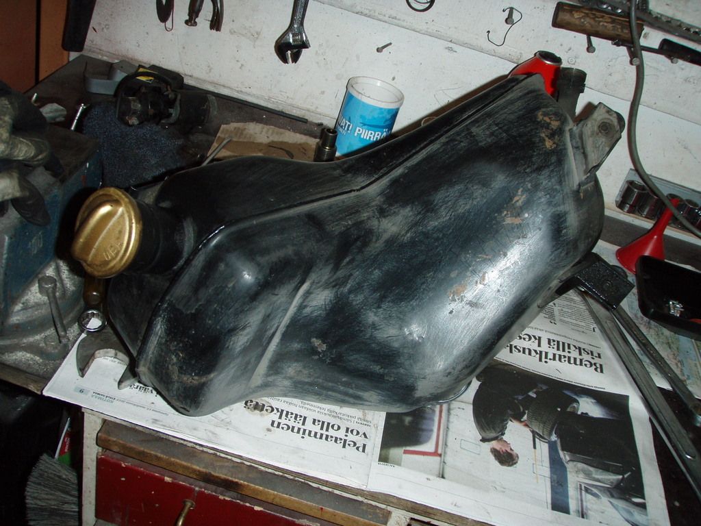

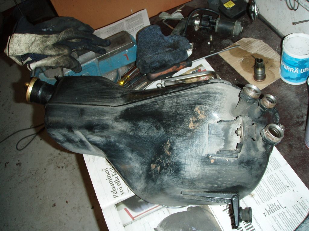

Kuivasumpun letkut irroitettu tänään, työhön tarvittiin kiintoavaimia koossa 22, 27, 30 ja 26 mm. Amerikan Joe oli kietonut noiden hydraulikkaliittimien kierteisiin putkiteippiä, ihan kun se auttaisi :shock: .
Huuhtelin säiliötä teollisuusmaaliliuottomella ja sitten bensiinillä. Silti täyttöaukon putken pohjan sihtiin jäi jotain törkyä joten päätin napata säiliön irti. Huuhtelun aikana tuli pohjapropusta muuten 10 mm kokoinen kivi... ja kaikkea mujua.
Täytin säiliötä bensalla siihen asti että ei tule letkujen lähdöistä ulos, sihdin pohja on nyt bensapinnan alla. Katsotaan irtoaako törky. Tarttee huomenna ravistella :D .
Ihan siistissä kunnossa ulkoa. Parista kohtaa maali hankautunut pois ja pintaruostetta.
Tuossa kulmassa se säiliö on.

Hyvä konsti säiliön ravisteluun on laittaa se kiinni betonimyllyyn, jos sellainen löytyy. Sitten vaan mylly pyörimään ja tyhjennystä ja täyttöä kunnes ulos tulee vain puhdasta tavaraa. Mekaanista vaikutusta saa lisäämällä vaikka muttereita säiliöön.

JPM kirjoitti:Hyvä konsti säiliön ravisteluun on laittaa se kiinni betonimyllyyn, jos sellainen löytyy. Sitten vaan mylly pyörimään ja tyhjennystä ja täyttöä kunnes ulos tulee vain puhdasta tavaraa. Mekaanista vaikutusta saa lisäämällä vaikka muttereita säiliöön.
Tuonne säiliön sisälle ei näe, kun täyttöaukosta on putki joka päätty sihtiin. Putkessa on muutama reikä, noin 15 mm josta näkee että sihtiä on siellä sisälläkin... olisiko sihti erottamassa öljyn ja ilman kanssa tekemisissä olevan tason. Eli ilman kanssa tekemisissä olevat seinämät on todistettavasti karstoittuneet.
Sitä karstaa tuli ulos aika lailla eka bensapanostuksessa. Panostin toiset 4 litraa sinne ja huomenna taas tyhjennettään. Mihinköhan tuota likaista bensaa vois viedä?

Oikeasti puhtaaksi sitä ei saa kuin avaamalla säiliö. Toisaalta sitä samaa karstaa on moottorin kampikammiossa. Kierrätyskeskus vastaanottaa tuollaista "vanhaa bensaa" jos tuoja on yksityishenkilö. Muussa tapauksessa osoite on Ekokem.

Mie olen sitä mieltä että kone on karstoittunut erilailla kun tuo säiliö. Mutta eihän sitä tiedä.
Täytyy laskeuttaa eli sakeuttaa tuo bensa. Jos sen vaikka suodattais ja ajais venemoottorissa (kaasutin) läpi... katotaan, sitä voi tulla vielä muutama gallona lisää

Itse asiassa noin taidan tehdä. Vaatii paperisuodatuksen taikka vähintään niksipirkka-nailonsukan.
Toisella kerralla tuli melkein saman verran karstaa ulos pohjatulpasta tyhjennettynä, varmaan gallona bensaa meni. Nyt siellä on muhinut vuorokauden sellainen pari-kolme litraa gasoa. Se täyttöputken sihti oli itse asiassa auki kun eilen kurkkasin sinne. Hiljaa hyvä tulee :D

Kuivatin purnukan ja tein sinne 5 litran kuuman 10 % lipeäpanoksen, katsotaan irrottaako se sitä karstaa. Laitoin litran 50 % NaOH ja 4 litraa tulikuumaa vettä siis. Oli kumihanskat sekä suojalasit päällä, ja pitkä työtakki...

Joo ei se ihan tyhjä säiliö ole, ilmankos sieltä skeidaa irtoaa.
Tarttee käännellä pyttyä sellaisiin asentoihin että nuo kanavat kaikki olisi täynnä lipeää.
