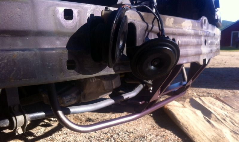

Re: Juben w124 250d -91 -Goes OM605 turbo-

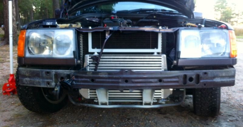

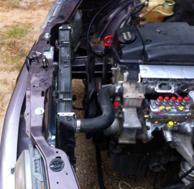

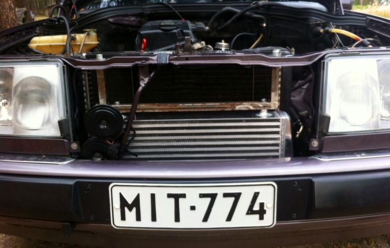

Cooleri sovitettiin paikalleen siten että puskurin takana oleva palkki jätettiin alkuperäiseen muotoonsa mutta syyläriä siirrettiin 30mm taaksepäin, coolerin yläpuolelle jätettiin tila eriselle öljynlauhduttimelle mikäli sellaiselle ilmenee tarvetta:
Mustaa cooleriahan ei tosiaan koskaan tullut niin tehdään sitten itse eli tuo tassutetaan mataksi ja maalataan silkinhimmeän mustaksi samalla ahtoputkien, venttiilikopan ja muiden pisteosien kanssa...

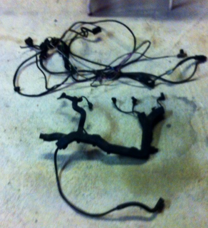

Lähti w202 sarjasta vähän johtoakin poikkeen, yksinkertainen on kaunista :wink:
eihän ole w202 johdot biohajoavaa mallia?
Messerschmitt kirjoitti:eihän ole w202 johdot biohajoavaa mallia?
En tiedä, ei siitä jää kuin hehkujen johdot!
Muuten mennään w124 johtosarjalle jossa ei montaa lankaa ole :thumbup:

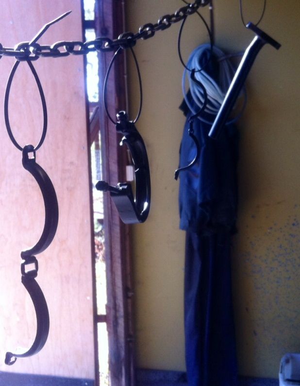

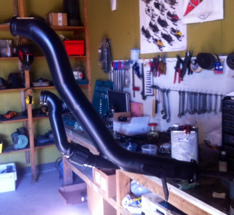

Pakosarja, pakopesä, downpipe ja pikkunippelit pinnoitettuna:
Suosittelen kyllä kaikille jotka haluavat osat siistin näköisiksi, pinnoite maksoi alle 90€ :thumbup:

Marteliuksen keraamisella pinnoitteella, ihan tavallisella 30€ pikku ruiskulla pintaan :thumbup:
250ml riitti ja jäikin vielä vähän, mitä olette mieltä kannattaako ahtimen kompurakotelo pinnoittaa mustaksi?

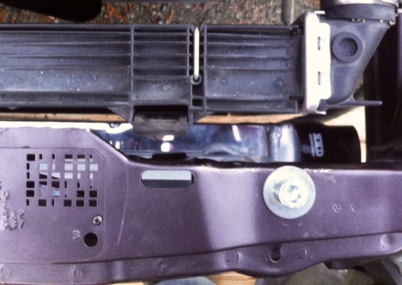

Tässä vielä muutama kuva coolerin sovituksesta:
Yllättävän vähän keulassa on tilaa coolerille levyes ja syvyys suunnassa, ainoa paikka missä auton alkuperäisiä rakenteita jouduttiin kevyesti muuttamaan eli siihen päämäärään ei päästy että mitään ei muokata :|

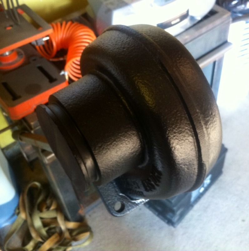

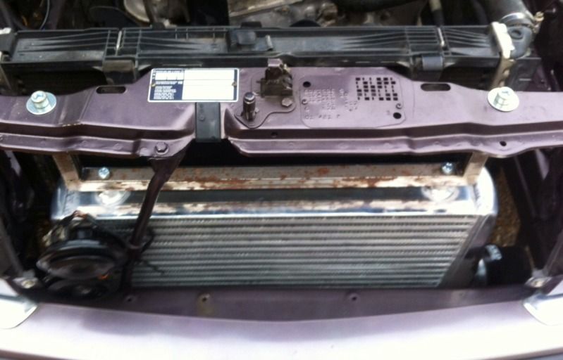

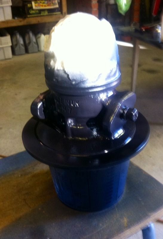

Nyt sai kompurakotelo ja ahtimen runko pinnoitteet päälle:

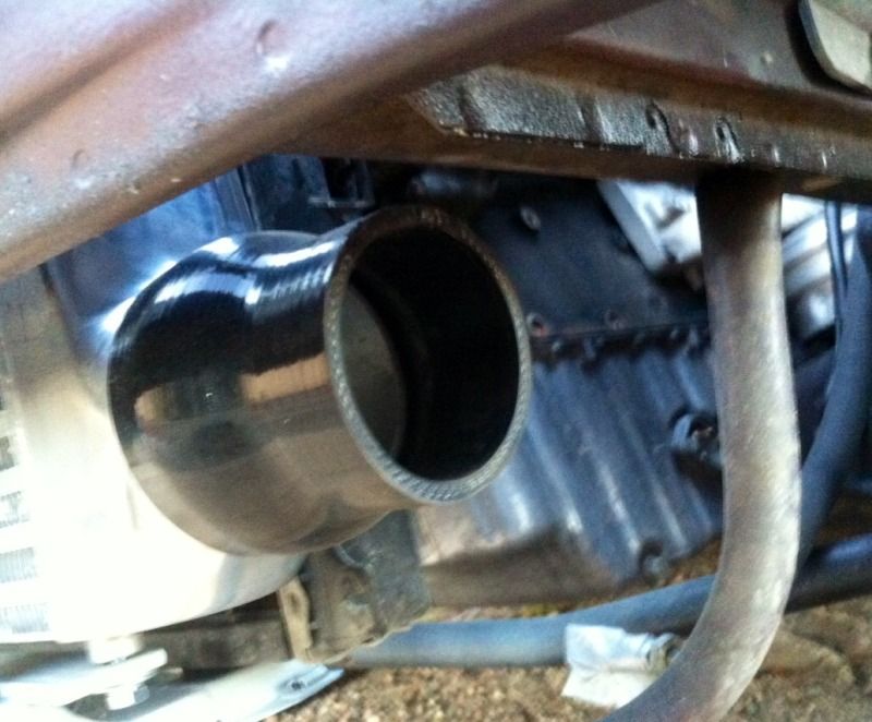

Cooleri maalattu Termalilla:
Ilmaputsarikin tuli kun tilasi Mamasanilta, EKG racing on vissiin joku konkurssiin? mennyt haamuyritys :thumbdown:
Aika jämerän kokoinen tötterö, pitäisi ilman kulkea :wtf:

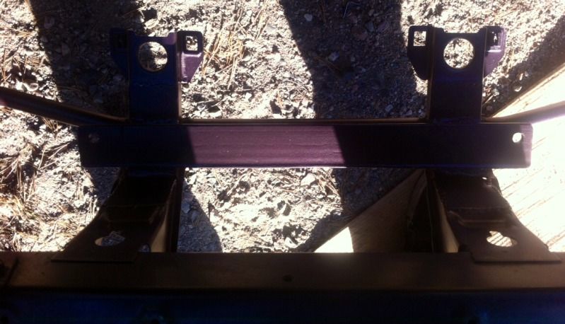

Nyt on syylärin/coolerin "alapalkki" täysin valmis, eikö tuo näytä aika lähelle siltä että olisi voinut tuollainen olla alunperinkin?

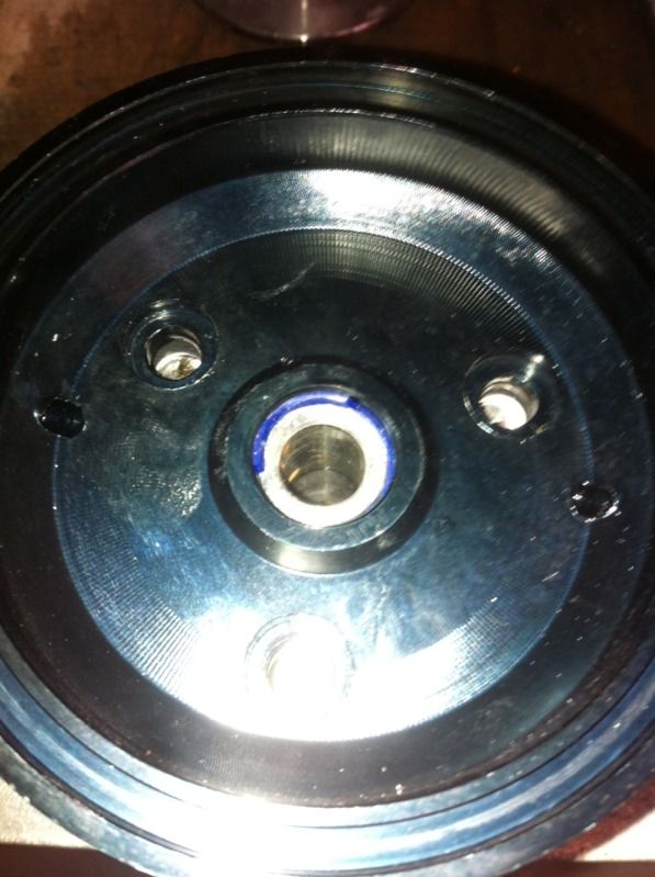

Vauhtipyörä tuli viimeinkin MUTTA eihän siinä starttikehää ole, eikä silmälaakeria (lähetin heille uuden silmälaakerin joka oli puhe laittaa paikoilleen), eikä mallivauhtipyörääkään palautettu eli toisinsanoen tuolla pyörällä ei tee tällähetkellä mitään :thumbdown: :thumbdown:
Kuva2
Asetelma ja levy sentään vaikuttaa sopivilta:
Hukkaportti tottakai oli jo uutena pa*kana ja tuollaista silikoni o-rengasta ei näiltä kulmilta saa, kyllä meinaa vastustaa senverran että alkaa jo v*tuttaa koko homma ja varsinkin kun kaikki vastustaminen johtuu vain ja ainoastaan muiden huolimattomuudesta/välinpitämättömyydestä :|

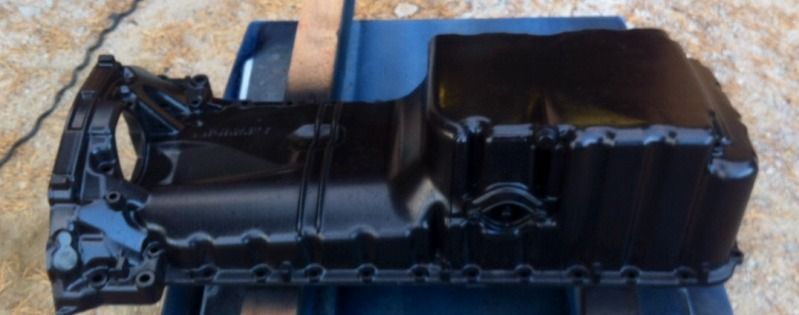

Tänään sai öljypohja ja muutama muu pisteosa "mörkömaalia" ja vauhtipyörä starttikehän!
