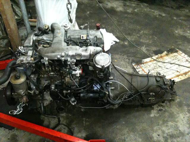

Ostin foorumin kautta tuollaisenmersun Auto oli laatikkovikainen ja muutenkin ulkoa kuluneen oloinen. Sisusta on erinomaisessa kunnossa kilometreihin suhteutettuna, mm alkuperäinen Becker paikallaan;) Vararengaskin kasireikäsellä vanteella ja alkup. renkaalla.
Kone laatikkoineen nostettu poies, pitää koneeseen joitain tiivisteitä vaihdella ja laatikko on paljon helpompi laittaa. Tässä oli vakiona ns. "pikkulaatikko" mutta laitan paikoileen "ison laatikon, kun löysin 160tkm ajetun. Ilmastoinnin litkujakaan ei tarvinnut poistaa, irroitin vain kompuran lohkon kylestä.
kuva sisältä
Tyhjä
Moottori
kuva sisältä
Tyhjä
Moottori

Laittelinpa auton sitte kasaan ja öljyt laatikkoon,ja AI IHMETTÄ auto ei sitte liikukkaan.
Piti vielä varmistaa että kardaanit ja muut on paikallaan (aloin olla skeptinen koko homman suhteen)
Aikani selvittelin ja kaverin neuvosta katoin että liikkuuko öljy jäähdyttimen putkissa, eipä näy, putket ihan kuivat.
Laatikosta ilmeisesti joskus lainattu ventiilipöytä toiseen projektiin, enkä tullut tarkistaneeksi että onko se paikallaan, ei ilmeisesti ole tai puuttuu jotain muita osasia
No lisää jumppaa vaan, onpahan vaihtelua koulunpenkillä istumiseen.
Asennusvaihessa öljypumppu ei ole rikkoutunut, jota joku varmaan kohta ehdottaa.

No niin.
Nyt ollaan jo paljon viisampia, laatikon öljypohjan alla ei ollut muuta kuin rivi pultteja.
Laitoin pikkulaatikon venttiliöydän tohon paikalleen, ja kyllähän tuo rupes liikehtimään.
Pienen testilenkin kokemuksella venyttää vaihtoja turhan pitkälle pintakaasullakin. Pitää säätää vaijeria vaikka on jo nyt aika löysällä???

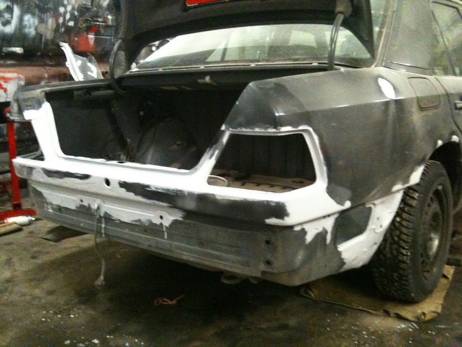

päästiinpä sitten viimein korin kimppuun.
Takavalojen kehykset oli aika karmeat molemmilla puolin.
Pala pois
Sovittelua
hep
Valmis
Pintapelteihin tulleet hitsaussaumat tinailin, kuvia en muistanu ottaa
Pehmyttä oli muuallakin, takakotelosta oli hävinnyt muutama kämmenen ala peltiä, lokarin kaaren takanurkka piti myös uusia.
Pala pois
Sovittelua
hep
Valmis

Joulunaika sairasteltu, mutta taas ollaan hengissä mukana.
Tänään hiekkapuhaltelin kaikki ruostekohdat korista.
Tinatut kohdat puhasin kevyesti, ei lähe maalit karkuun.
Puhalletut kohdat maalasin pensselillä, maalina oli 2-komponenttinen epoksipohjamaali.
Tuon maalin päälle uskaltaa kititkin levittää.

Taas on projekti nytkähtänyt eteenpäin, kittailin tarvittavat kohdat ja vedin vielä ruiskulla epoksin kitin päälle, kun hionta vaiheessa maali meni puhki joistain paikoista. Ei jää pelkän hiontavärin ja pintamaalin varaan ulkopintojen ruosteenesto.

Muutama kuva maalausvalmiista osista, jospa sitä tässä joku päivä pääsis suihkimaan.
Vetelin etulokarien saumat ja kolot täyteen korikittiä. Hitsatut saumat peräpäässä kittailin myös. Massa oli hyvin samantyylistä kuin se perus "SIKA" vaikka ei ollutkaan ko. virman tuote.
Motonetin puskuri uudestaan pohjamaalattuna, oli muutama kuljetus naarmu, eikä törmäyslistaa oltu käsitelty millään. Muovitartunta-aine laitettu fillerin alle. Ihan ok. osa 134€ hintaan, vaikka muottien saumoissa oli hieman hiomista. Puskuri on kovan oloista muovia, mitenkähän kestää pakkasilla?
