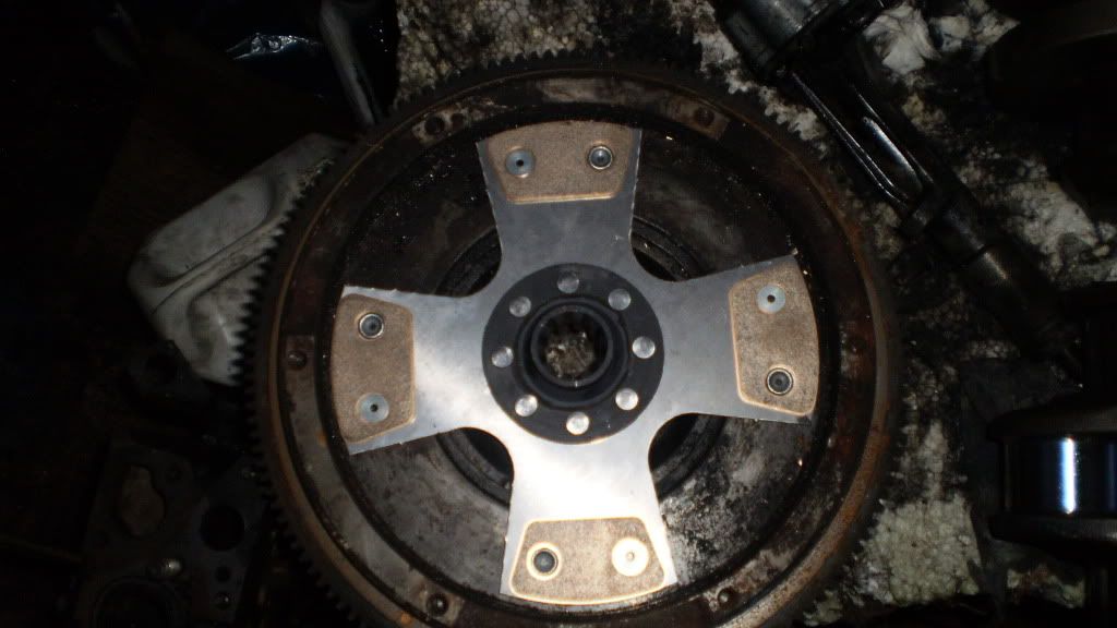

-4 lapanen sintteri kytkin (hankittu)

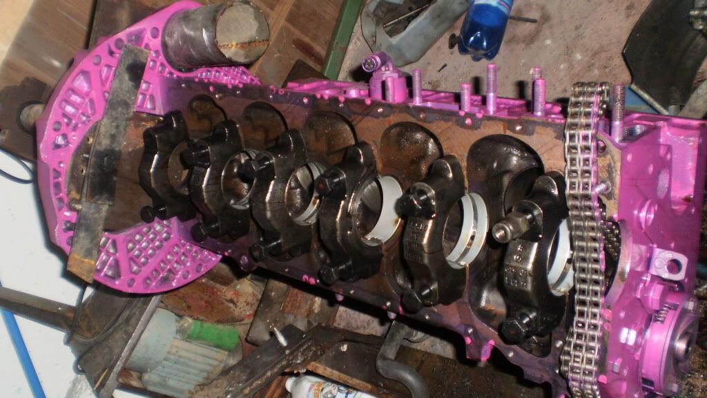

männät tasapainotettu 1gramman tarkkuudella kevyemmän ja painavamman männän heitto oli 22g sai ruveta oikeen miettiin mistä sen jyystää pois

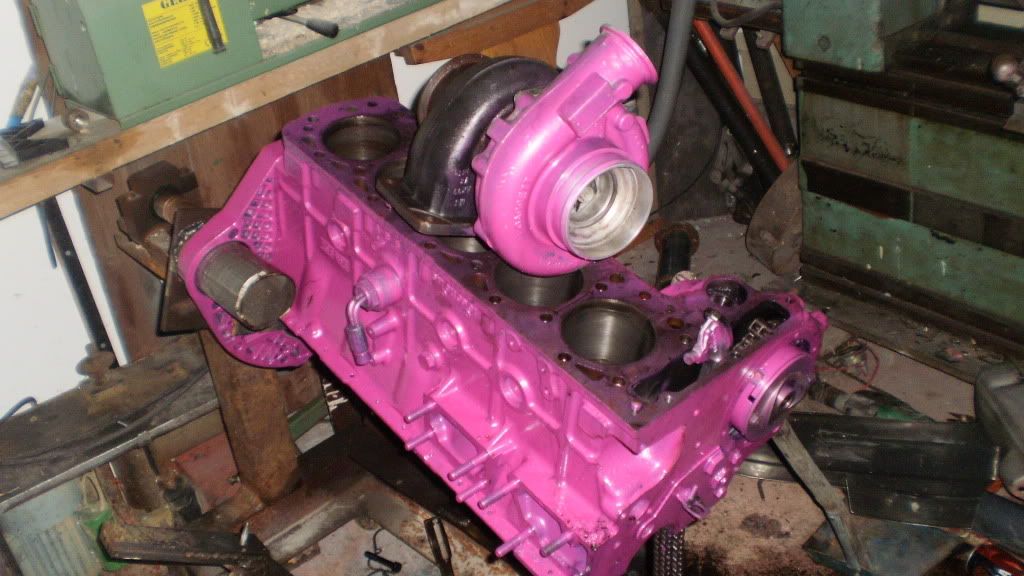

uutta kuvaa
Viesti Kirjoittaja sami.v »
Kuva[/img]

Komian värinen mylly :D Ei tuu joka kulmalla vastaan samanmoosta

kokemuksesta voin kertoa nii toi kytkin ei tule pitään ainakaa vakio asetelmalla.

joo en lähe koittaan vakio asetelmalla täytyy miettiä et minkä asetelman sinne saa helposti sovitettua
