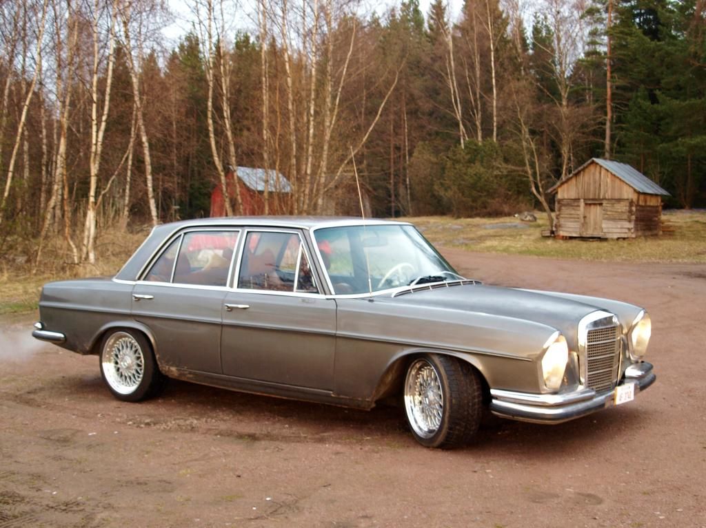

225/45/17 ja 235/45/17 renkaiden halkaisijaero on 10mm eli ei pitäisi auton järjestelmien siitä vaivautua, 245/45/17 käsitääkseni toimii vielä.
8.5x17 vanteelle saa laittaa 225/45 renkaan ja se näyttää tältä:
kuvalinkki

Kiitokset vastauksesta. Veho Pitäjänmäellä eivät osanneet vastata tähän kysymykseen. Pyysivät kääntymään rengasliikkeiden puoleen. Ja jokaiselta rengasliikkeeltä tuli sitten eri ehdotelmia. Kukaan ei lähtenyt suosittelemaan 8,5" vanteille 225/45 renkaita. Varmaan oli intresseissä myydä uutta vannetta kylkiäisenä...
Minusta tuo on yksinkertaisin ratkaisu kaikkiin vanteisiin 225/45 renkaat.
Onko vielä nastarengassuosituksia hinta/laatusuhteessa kenelläkään? Taitaa kitkarenkaat tässä autossa unohtaa, vai?
