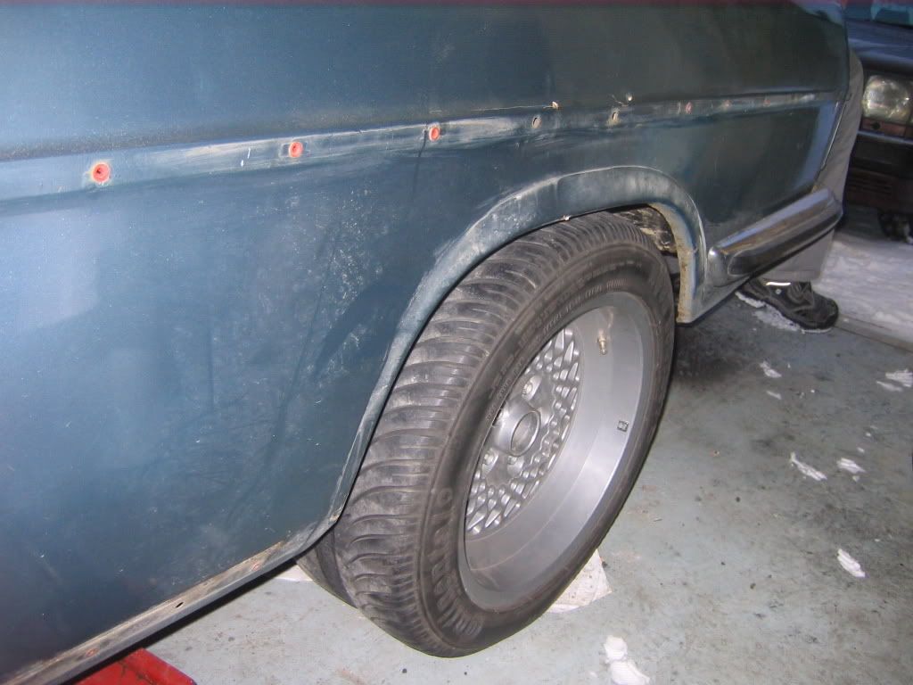

Tietääkö sergey muuten istuisiko pystylamppuseen asiallisesti 9x16 et 15 vanne taakse ja eteen 7.5x 16 et 20 ? Onko nuo madallusjousesi tehtaan tekemät ja minkäverran pudottavat? Ilmeisesti kuutoskoneiseen kuitenkin?
Petteri Kivimäki
Viestit: 3370
Mikäs se olisi sitten rengaskokona? Edessä 215/40/16 ja takana 235/45/15?
No, voipi mahd. sopimisesta huolimatta katsastuksessa tulla sanomista. Jos uuden vanteen nimellishalkaisija poikkeaa tuuman rekisteriotteeseen merkitystä tai renkaan leveys poikkeaa yli 30 mm, on auto muutoskatsastettava. Eli jos esim. vakio on 14" niin autossa saa käyttää 15" vannetta ilman muutoskatsastusta.
Muttamutta, pystärissä on vakiokoon 14" rinnalla ollut 15", mutta oman autoni rekisteriotteessa tästä ei ole mainintaa, vaan ainoastaan "Renkaat 175 SR 14".

Itsellä oli pystärissä vanteet 8x16" ET11. Kumeina oli edessä 205/55 ja takana 225/50. Halkaisija lähinnä oikeaa kokoa.

Ei satu kuvaa oleen? Välillä olis kiva kokeilla muutakin kun kapeeta ja korkeeta..ainakin satakasiin.

Tuossa oli nuo mun entiset 16x9 rialit et oli muistaakseni 11 tai 13. Ainakin noilla 245/45 renkailla rappasi montuissa, mutta ehkä kaposemmat kumit olisi auttaneet asiaan.
En tiiä tohtisko kokeilematta tilata taas 9x16 vanteet, et luvun niihin saa valita 15/25
toi vanne menee enemmän kuin hyvin sinne. sisäreuna on yhtä syvällä kuin 8et11 eli kaikki puolituumaa on sisää päi. Jotta 7.5 saadaan saman näkönen kuin 8et11, pitää sen olla 7.5et5
noi mun jouset on mitä lie tuotantoa, peräisin isosta dieselistä eli kestää kyllä kutosen kannattelun. neloseen oli melko jämyt ja jopa pikkuse keula oli pystys.
mitä vanteisiin tulee niin 8x16et11 205/55 on ihan ok paketti. 9x16et15 tuollainen ysi levittää sisäänpäin 3/4 ja ulos 1/4 tuumaa verrattuna tohon kasiin. eli pitäs kyllä mahtua mutta tuskin 245 kumilla.
eteen 205/55 8x16et11
taakse 225/50 9x16et10-15, mutta luultavasti joutuis kaaret pokkaamaan jos alle et15.
