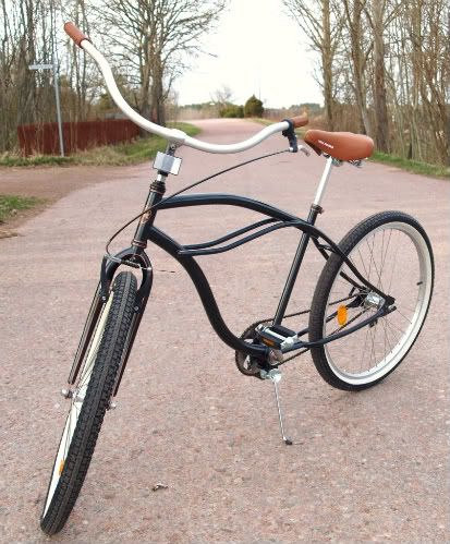

Kumpikaan ei ollut hyllytavaraa, se hyllyssä ollut sävy on liian mustansinertävä minun autoihin... ja maalasin sillä pyörän
