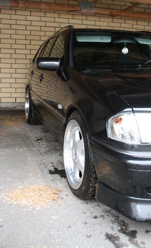

tuossa kuvassa oli mulla muistaakseni 215/45 8.5" vanteella
Viestit: 3168
No perskeles. Eihän tuo näytä pahalta vielä ollenkaan...
