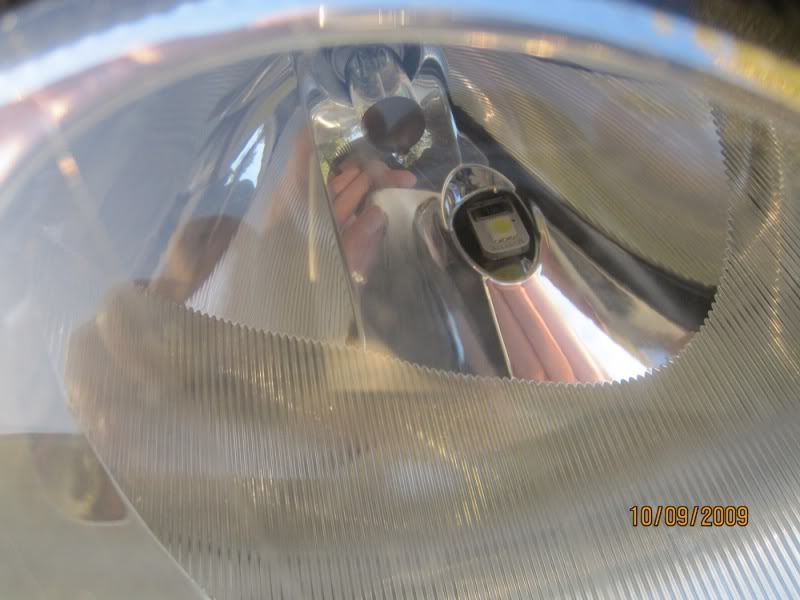

Jep. luukut sumuvalojen luokse löyty, kiitos!

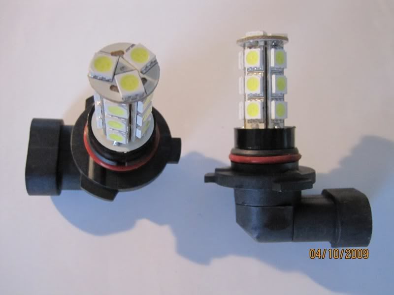

Ja nyt sumuvalojen kimppuun, kokeilen tuommosia: http://www.xenonkungen.com/fi/art/drl-foglight-led.php

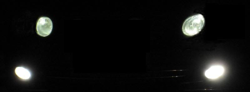

Valotilanne:
Eli canbus-parkkihan se siellä näkyy ja on 6000K kirkkaus-aste. Pimeässä ovat kohta liiankin kirkkaat, mutta "sou vot". Tuo canbus juttu on se että ei tietokone herjaa palanutta lamppua. Jos laittaa tavallisen ledin ja vastuksen, niin silloin herjaa.
Sumuvaloistahan tulee sitten nämä ns. päiväajovalot kun saan asennettua HB4:t. Virkavalta ei varmaan ymmärrä, mutta kokeilen kuitenki. Kuvia sitten kun pääsen tositoimiin.

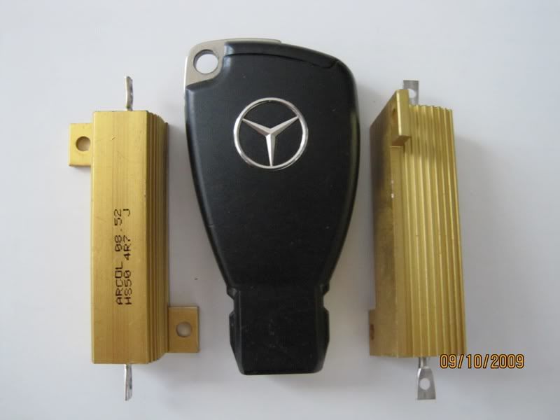

Ei hyväksy tietokone ledejä, eli tässä tapauksessa HB4:a sumuvaloihin. Tuossahan nuo:
Tietokone syöttää jännitettä noin 6-8 kertaa, lyhyt alle sekunnin syöttö, jonka jälkeen lopettaa jännitteen syötön ja ilmoittaa että sumuvalopolttimo palanut. Ledeissä liian pieni vastus ja virrankulutus eli tietokoneen huijausresistorit tilattu. Itse laskeskelin ohminlain avulla ja tehon kaavoilla normi polttimon(55w) vastukseksi 2,6 ohmia, mutta ledimyyjä suosittelee 6 ohmin vastuksia. Noh, tilasin 50w kestävät tehovastukset arvoltaan 6 ohmia. Taas odotteleen...

Tumppaas kuvia tänne kun saat asennettua. Ja mielellään kaikista valoista pimeässä/hämärässä kun ne PÄÄLLÄ.Höylä kirjoitti: Noh, tilasin 50w kestävät tehovastukset arvoltaan 6 ohmia. Taas odotteleen...

Vastukset saapuivat ja täytyy myöntää että koko yllätti!
Tussapa sitten tulos:
Nuo vastukset käyvät niin kuumana että koekäytössä nippuside kiinnitys SULI ja vastus tippua kolahti pohjamuovin päälle. Eli kiinnitys peltiin ja ruuvilla ja kauaksi sulavasta ja palavasta materiaalista! Aina sitä oppii uutta...
Aika kalliit leluvalot noista tuli eli 66 euroa (43,- ledit ja 23,- vastukset) toimituskuluineen ja asennukselle ei uskalla laskea hintaa. Niin ja nuo parkit maksoi myös aika paljon. No jaa, kaikkea pitää kokeilla ja eipähän ole näkynyt yhtään samanlaista valovarustusta missään autossa eli kaikki valot ovat ns. kirkkaita.

Höylä kirjoitti:Ei hyväksy tietokone ledejä, eli tässä tapauksessa HB4:a sumuvaloihin. Tuossahan nuo: [ http://i18.photobucket.com/albums/b118/mbvitol/led003.jpg ]
mistä tilasit nuo ledit ?? millai ne näyttää ?? Ja mistä löysit tuon arvose vastukset ?
