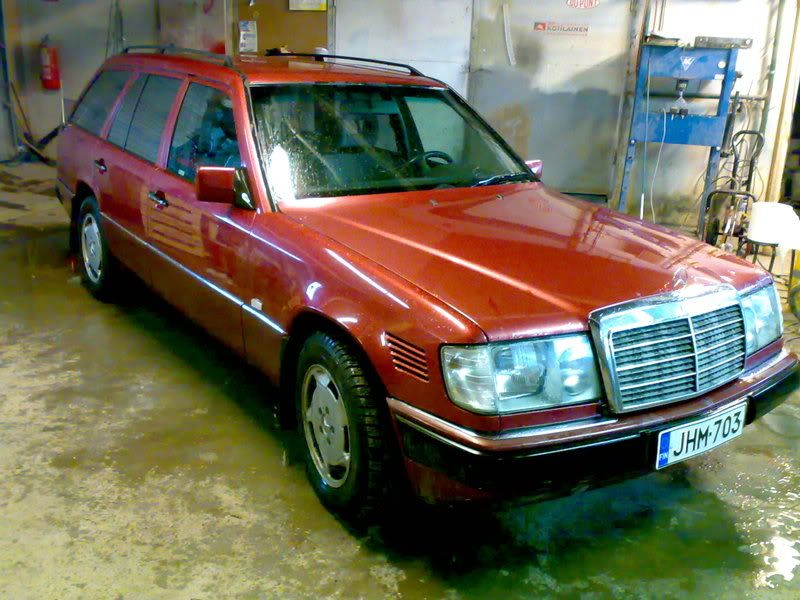

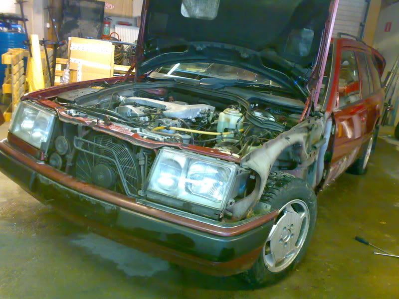

Eli tuli hommattua tuommonen mese tammikuussa, täysin vakio kuntoinen ja mittarissa vasta 265tkm. :?: Siitä on hyvä alkaa laittelemaan, ruostetta ei löytyny mistään muualta kun kuskin lokasuojasta. Joten se vaihdettin uuteen samalla kun vedin sen uusiin väreihin.

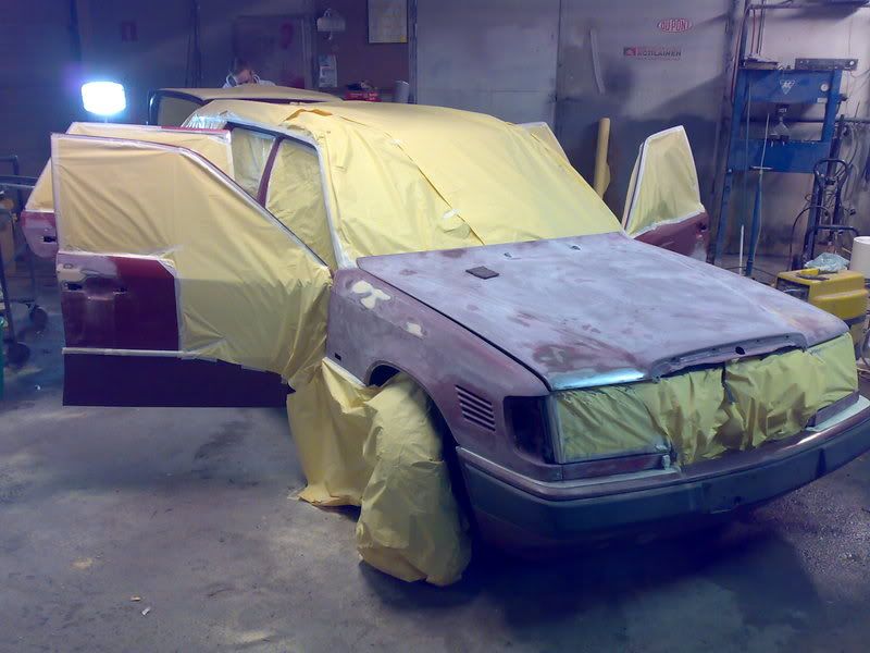

Tuo kuva on maanantai aamuna otettu, juuri ennenpohjatöiden tekoa. Tiistai keskiviikko yönä/aamuna klo 7.00 vedettiin maalit päälle, oli astetta kovampi aikataulu. Yöunet jäi muutamaan tuntiin 3 päivänä, keskiviikko iltana kasattiin.

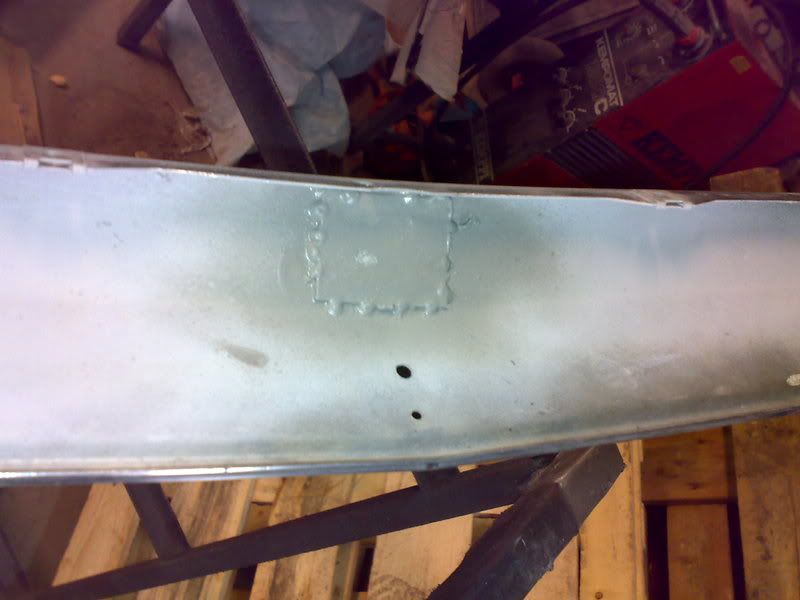

lokasuojan vaihtoa :roll:

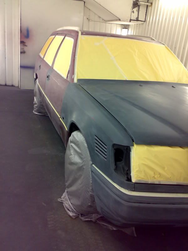

Pohjatyöt suunnilleen tehtynä, pohjamaalia varten peitelty.

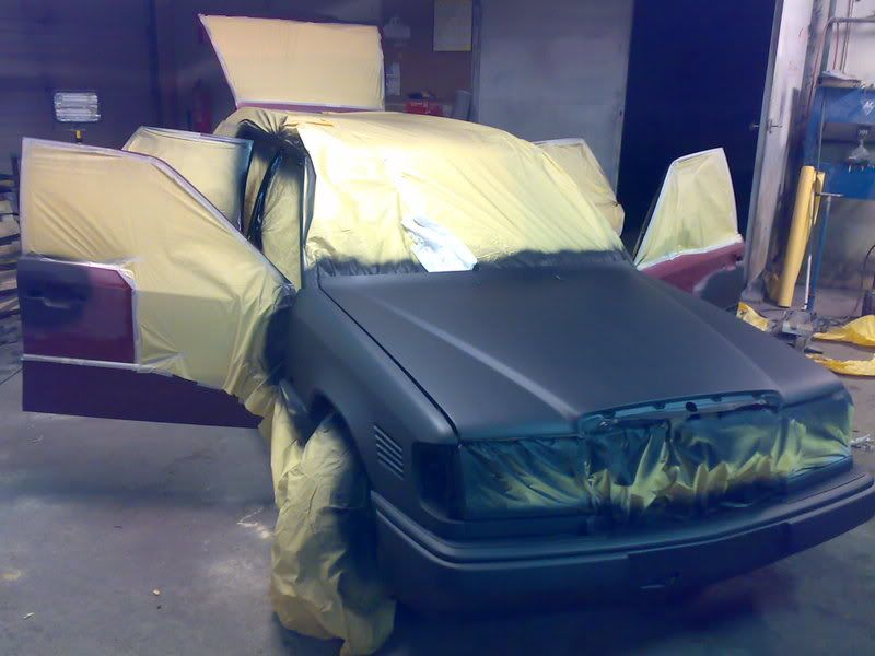

Pohjavärit vedettynä ja oviaukkot maalattuna pintamaalilla
Maskista mersunmerkki poistettiin. taakse hitsattiin pelti ja sitten koritinattiin ja kitattiin AVOT..

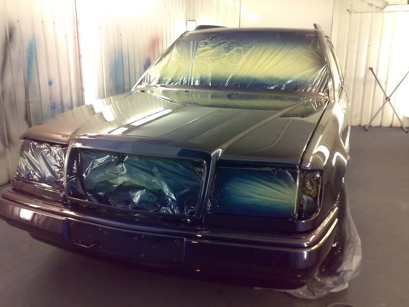

Mese kammiossa peiteltynä

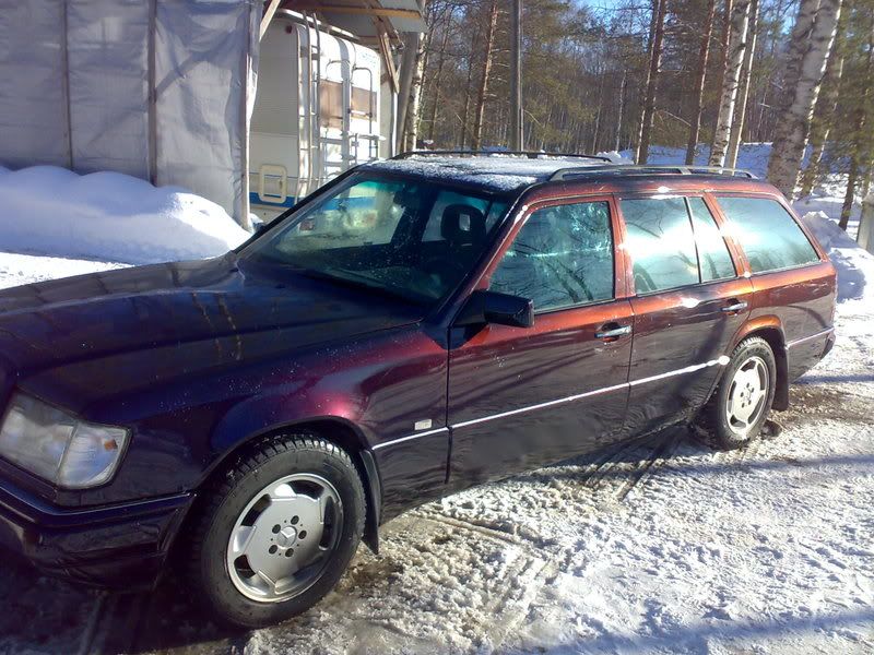

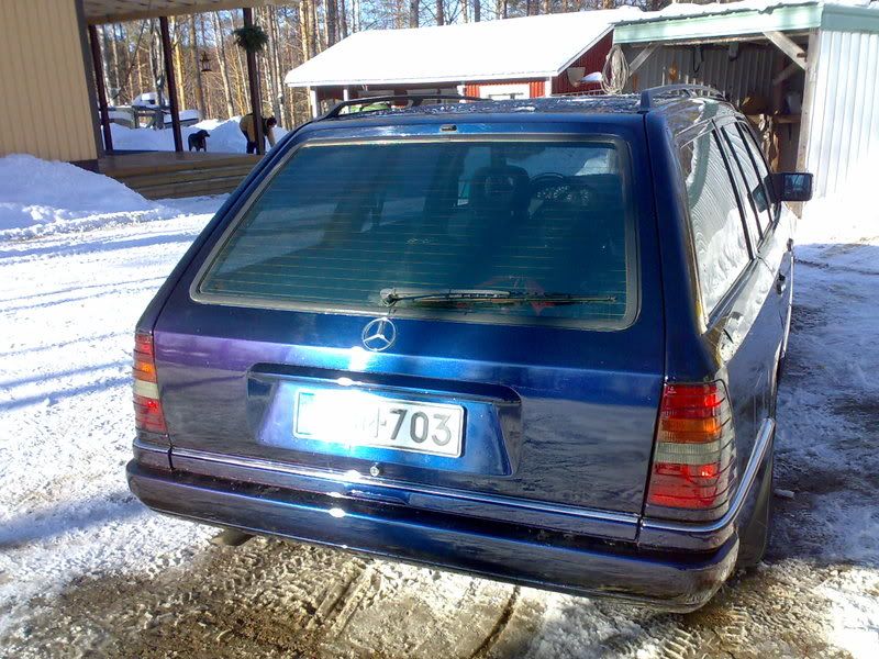

Ja sitten onkin maalit päällä. Värinä oli Ludilin Spectral Wave ja se vedetään mustalle pohjalle. Jatkoin tuota kameleonttia 1k lakalla niin paljon että sai vedettyä 2 täyttä reissua ite kamelönttiä ei ollu kun 3 desiä. Koska jos olis laittanut enempi ni olis tullu tosi räikeän värinen, se olis vaihtanu liian rajusti väriä eikä olis noin tumma. Halusin sen jäävän suht tummaks 8) Nii ja tuohon auton keskiosaan on häivytetty tumman sinisellä maalilla, semonen häilyvä raita menee yli auton.
Takavaloja on vähä tummennettu, ei näy tuossa kuvassa ku aurinko paistaa nii kirkkaasti. Mutta kiiltää ne hyvin ku on lakattu :wink:

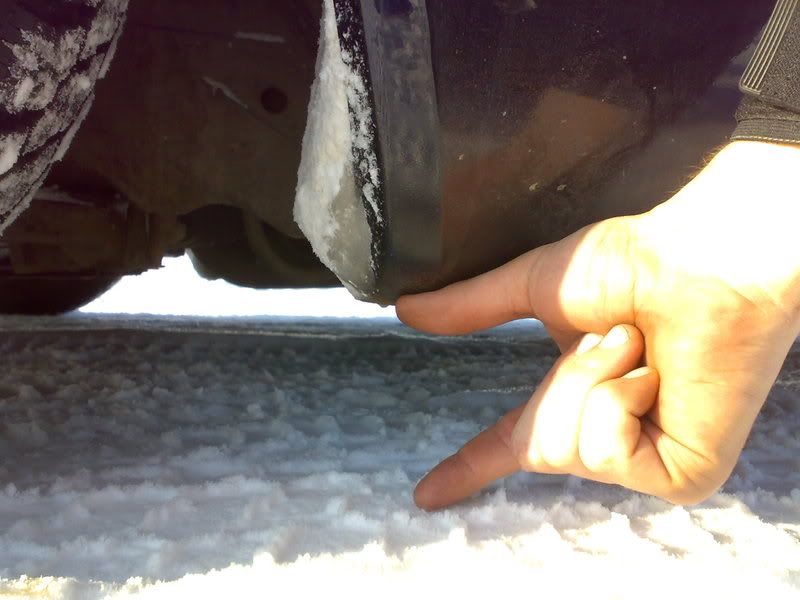

Nyt sitten vähä tuli madallettua sitä :? -70/50mm.. Takaiskarit muuten jäi ylimääräseks eli ne olis kaupan jos tarvetta jollakin. Ne on siis uudet normaali kaasuiskarit, tarkotettu madallettuihin autoihin.

heh, näkyy kyllä aikataulusta ettei kauheesti osia purettu maalausta varten ns. myyntimaalit päälle ? :D
joop79
Viestit: 1792
Paikkakunta: Keminmaa
Viesti Kirjoittaja joop79 »
Tuota tosiaan, onko tuo maalattu helmat yms romut paikallaan????

Upeeta työtä!! Mulla kesti saatana 3 kk että sai auton maaliin, Mitä loppujen lopuksi välii vaikka sisäpinnat jää vanhaan väriin tämmösis vanhois autois. Ainut mitä en ymmärrä on miten sait sen maskeerattuu ja peitettyy yhes yössä kun mulla meni pentele varmaan viikko :evil: Todella hieno!

epk kirjoitti:heh, näkyy kyllä aikataulusta ettei kauheesti osia purettu maalausta varten ns. myyntimaalit päälle ? :D
Joo ei niitä pahemmin purettu, muutakun välttämättömät osat. Mutta kyllä sitä koitettiin jokka rako hio ettei lähtis lakka hilseilemään irti, katotaan nyt miten pysyy. pitää sitten maalailla uusiks jos lähtee irtoilemaan.

Eipä ois tuommosessa projektissa iso lisä että tekis kunnolla ja irrottais kattokaiteet, helmat yms pois. Muutama tunti menis lisää aikaa..
