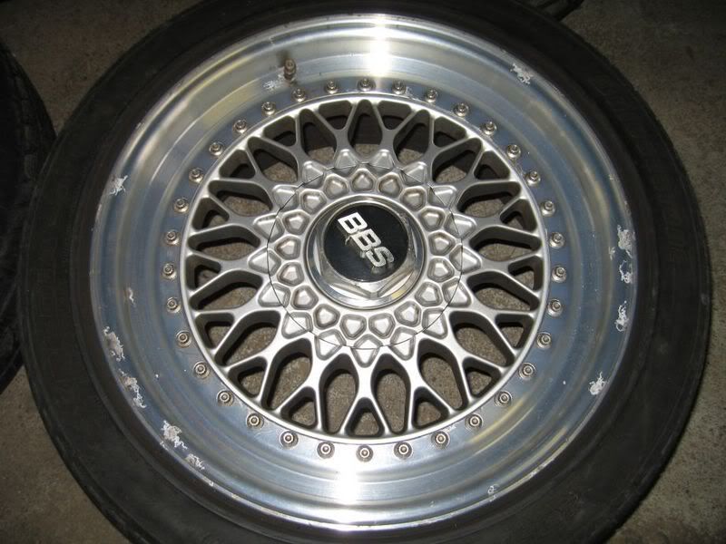

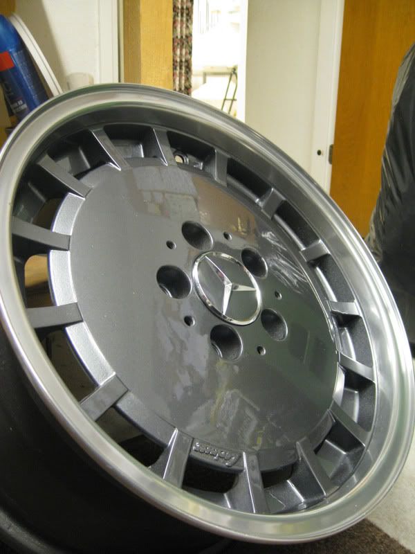

Onko kyse nyt siis koko vanteen entisöinistä vai pelkistä kehistä? Kehät voi tehdä esim. niin että nitrolla lakka pois, ja sen jälkeen puhdistuslaikalla (somali) rälläkällä tai porakoneella kanttarijäljet kevyesti pois. sen jälkeen 240-400-600-800-1000-(1200) veshionta..ottaa aikansa. sitten KÄSIN puhtaalla kiillotusliinalla esim. turtle tai sonax hinkataan killotus tahnalla niin monesti kun huvittaa todella rajusti painaen. Olen havainnut hyväksi sonaxin Chrom & Alu pasten. En suosittele konelaikkaa koska kiilto ei pysy yhtä kauaa kuin käsin tehtynä. Toki laikalla on nopeampaa tehdä. Tärkeää on että kaikissa tapauksissa PESE VANTEET HUOLELLA ENNEN TYÖN ALOITTAMISTA!
Tuossa Parit ennen ja jälkeen kuvat:
LORINSER:
BBS:
BBS RS:ä olen entisöinyt 3-sarjaa, BBS RM 1 sarja, lorinsereita 3-sarjaa, AMG:t 1 sarja, 8-reikäalut 2-sarjaa, AZEV A:t 1 sarja.. Sitten kun tohon tottuu niin se menee jo silmät kiinni.
