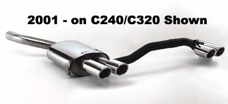

Lorinserilla on tuplaputkisto W203-koriin. Muistaakseni lisähaara meni aikalailla poikittain melko takaa. Olen myös nähnyt "räätälin tekemiä". Eli onnistuu todistettavasti.

Myös Carlssonilla tietääkseni on tuollainen satsi.
Kaikissa taitaa haaroitus tulla varapyöräkotelon ja takapuskurin väliin, muuta reittiä putkelle ei oikein ole.
Uiltimateratkaisu olisi vaihtaa se varapyöräkotelo ja asentaa C55 putkisto. Maksaa kyllä hunajaa...

Tässä myös esimerkki: Klik.

Tässä Weltmeisterin paketista-paikoilleen-ratkaisu samaan asiaan: Kuva.

Pitää paikkaansa kaverin C200 W203 missä carlsson optiikka on sillälailla putkisto neljällä ulostulolla.
