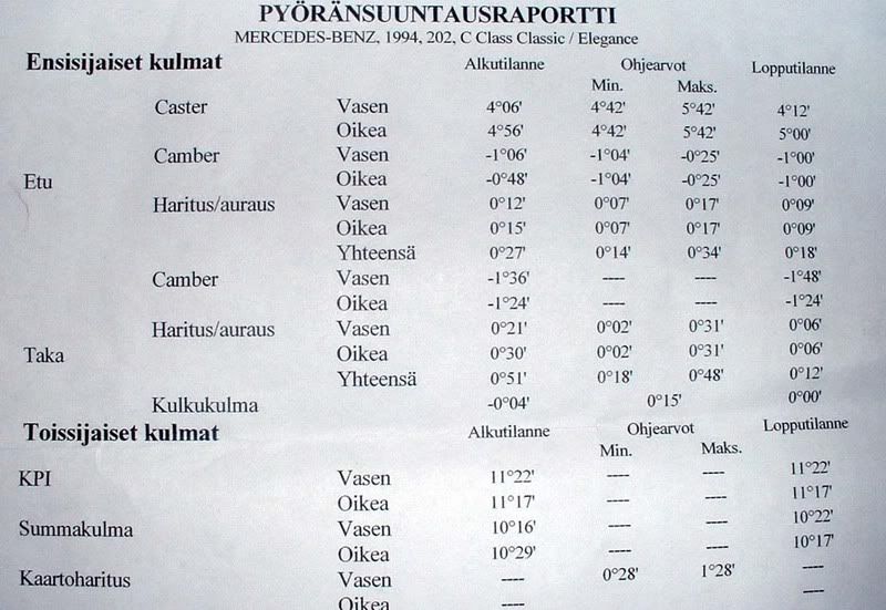

marqus
Viestit: 58
Liittynyt: La 02.01.2010 17:06
Re: 202-ajettavat pyöränkulmat??
Viesti Kirjoittaja marqus »
Siinä ois sportin ohjearvoja. Ei kyllä kulkenu kovin tasasesti ton suuntauksen jälkeenkää. pitäs varmaan tutkii onks jossain väljää ja sitte viedä suunnattavaks vielä.
