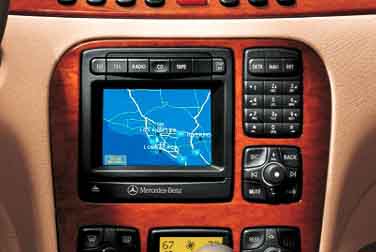

Onkos kellään W220:n NTG 2.5 een sopivan kartan osanumeroo (tai linkkiä)... ei sviddu meinaa löytyä mistään varmaa tietoo mikä tohon toimii... tai siis löysin mielestäni tuon taannoin mutta bookmarkki ei ainakaan ollut onnistunut silloin... yritin tuolta mhh:sta katella, no avail

W220:sta ei luultavasti NTG 2.5:tä löydy, ei ainakaan tehtaan asentamana.
http://mercedes-benz-accessories.com" onclick="window.open(this.href);return false; -> Service & Downloads -> Navigation -> Overview jne...
kertoo 2013/14 DX-levyn numeroksi B67824128

Anteeksi epätarkkus käsittääkseni löytyy siis comand 2.5 EI APS 2.5...
tuollainen http://www.mbscashopen.com/shop/2179/ar ... fdbcd8.jpg" onclick="window.open(this.href);return false;
mutta kiitos numerosta googlailen sillä
