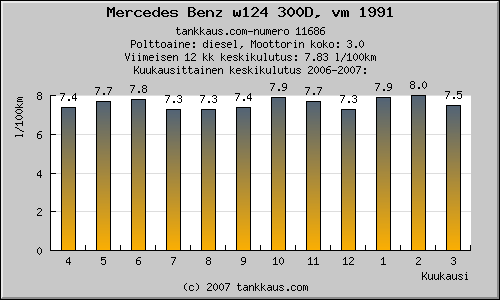

Faktaa 300 D monivenasen kulutuksesta: http://tankkaus.com/graph_yearcons.php? ... hcar=10527

300 monivena on kiva. Vaihtelevalla nopeudella matka kulutus 7.44l/100km.
ja kaupunki sikaelvistelypoletuksessa vain13l/100km.
Ja pumppu on hieman terävämpisäätöinen mynä.
Tuosta voi tarkastella kolmesatasen vääntöaluetta.
http://s127.photobucket.com/albums/p142 ... kannaa.jpg

Siinäpä on faktatietoa w124 300d automaatin kulutuksesta... Aikalailla sekalaista ajoa.Varsinaista kaupunkipyöritystä aika vähän.
Ex S124 E220 T -94
Ex w211 220cdi A -06
Ex w210 E300DT -98
Ex w124 300DA -91
Wikke
Viestit: 1532
Viesti Kirjoittaja Wikke »
woke kirjoitti:Siinäpä on faktatietoa w124 300d automaatin kulutuksesta... Aikalailla sekalaista ajoa.Varsinaista kaupunkipyöritystä aika vähän.
Automaatti näyttäisi tuovan sen 0,5-1 litraa lisää kulutukseen. Mutta kyllä se loova silti niin paljon mukavampi olisi. :cry:
