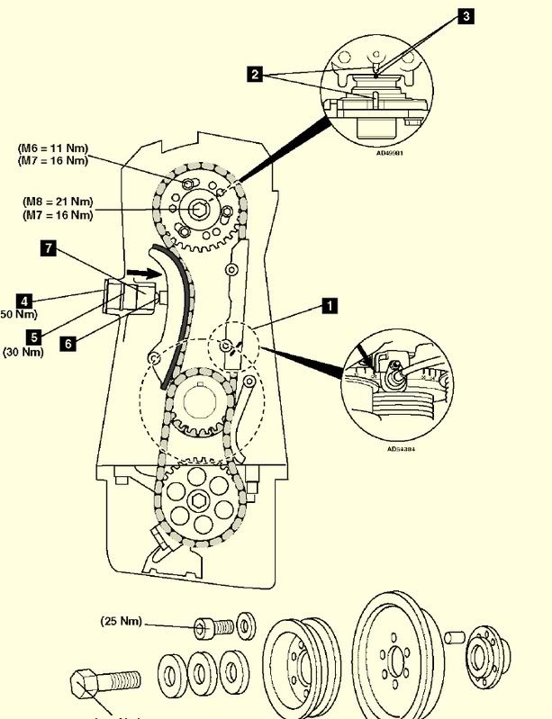

Selviäisiköhän tuosta kuvasta oikea merkki kampuran puolelta.
Eli OT-merkki kampiakselin anturin kiinnikkeen reunaan :roll:

Tosta kuvastahan asia selviää parhaiten, kiitoksia! Yläpää laitettiinkin just tohon kohtaa, mut alapää "tonne päin", pyörii kuiteskin ilman tökkimisiä.
Mites toi kampiakselin anturin kiinnike, kun siinä on säätö? Siinä on muistaakseni jotain 10mm säätövaraa, et mitenköhän sen kuuluis olla...tarttee kahtoo jos siitä näkee missä kohdin se on ollut. Saapi nähdä jos sais kärryn viikonloppuna käymään.
MIstä ohjemasta toi kuva on? Volkkarilla on ETKA, joka näyttää ihan samalta.

Rape kirjoitti:MIstä ohjemasta toi kuva on? Volkkarilla on ETKA, joka näyttää ihan samalta.
Periaatteessa WIS (Werkstatt Information Systems), joka oli nähtävillä myös tuolla braingearilla. Harmi vaan, että ei toimi enää. :( Tuo Janin kuva on kuitenkin erilainen kuin oman WIS:in. Onko tuo nyt se ASRA vai onko WIS:stäkin tullut uusi versio?

Rape kirjoitti: MIstä ohjemasta toi kuva on? Volkkarilla on ETKA, joka näyttää ihan samalta.
Mulla on Autodata CD:ssä sama kuva.
Autodatastahan tuo...
Ei kai siihen ykk-merkin tarkistukseen muuta keinoa ilman kannen irroitusta ole, kuin tulpanreijän kautta kokeilla missä se mäntä liikkuu :roll:
