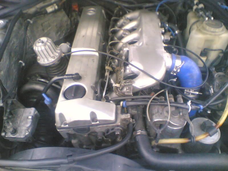

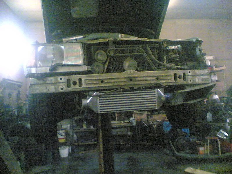

:twisted: Nyt olis pumppu laitettu ja ahdin vaihdettu, sain myös hukkaportin sinne väliin taiteiltua. Cooleri meinas teettää töitä kun on toi ilmastointi romppeet edessä mutta kyllä se sinne meni kuiteski. Ahdin vaan herää jossain 3000 kierroksen tienoilla kunnolla mukaan. Mitenkä hx40: lähtee mukaan :?:
Tuohon edelliseen viestiin piti vielä kommentoida, että imusarjan painetta ei kannata säädellä millään ylipaineventtiilillä, kun se ilman vuodattaminen imusarjasta nostaa pakopaineet korkeaksi ja sitten se varsinkin hajoaa.
...ja kansa vaatii kuvia :D

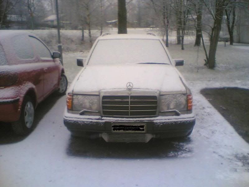

Mites muuten on katsastuksen kanssa pitääkö käyttää penkissä ja onko riihimäen ympäristössä hyviä pekitys paikkoja.
JuhoL
Viestit: 240
Liittynyt: La 12.08.2006 18:47
Paikkakunta: Jkl
Viesti Kirjoittaja JuhoL »
Jos on kuuleri niin pittää käyttää penkissä :!:

MItes ihmeessä sait sen välijäähdyttimen sopimaan? Olisiko kuvia? Hitsautitko putket vai mistä sait? Mitä kautta putket kulkevat? MItä maksoi?
Itsellä on ilmastoitu 300 TDT 4matic -91 ja näyttää siltä, ettei tuonne ilmastoinnin kennon eteen mitään mahdu, kun siinä on puhallin. Ja jos kenno mahtuisikin, niin putket eivät.
dansku
Viestit: 1204
Paikkakunta: 09 alue
Viesti Kirjoittaja dansku »
kyllä ne sinne sopii oikein hyvin, kun pientä suunnitelua harjoitat. :D
syylareitten ala, ja ylä kiinnikkeet uusiksi, siirtää pari senttiä sisäänpäin, ja flektin lavoista muutama sentti pois.. ja ehdottomasti uudet koneen kumityynyt :!: muuten saattaa kovissa jarrutuksissa ottaa flekti kiinni syylariin, jos pääsee kone liikkumaan liikaa. :wink:

JarkkoN kirjoitti:MItes ihmeessä sait sen välijäähdyttimen sopimaan? Olisiko kuvia? Hitsautitko putket vai mistä sait? Mitä kautta putket kulkevat? MItä maksoi?
Kyllähän siellä hieman ahdasta on mutta ajan kanssa ne sinne sain sopimaan. Välijäähdytin mahtui ilmastointikennon alapuolelle... Putket ovat suoraa alumiini putkea + silikooni mutkia. :lol:
