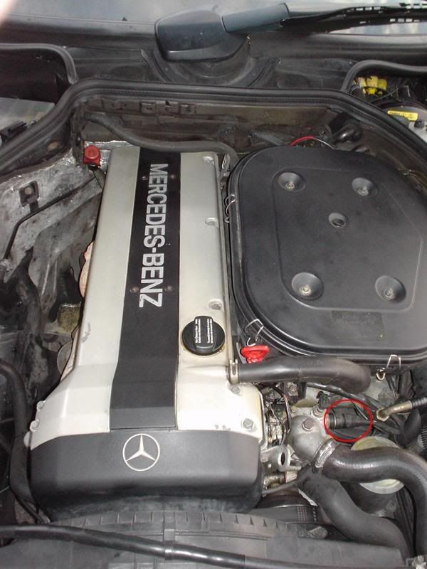

missähän muuten mahtaa sijaita tuo moottorin lämpötila anturi?
mulla kävi vaan mielessä että voisko olla vaikka anturin johto irronnut vesipumpun vaihdon yhteydessä?
ja tuntuu aika uskomattomalle että niihin suuttimiin tulee yhtäkkiä tuollainen vika.
Kryptonite
Viestit: 3403
Ei pitäisi lähteä käyntiin ollenkaan kylmänäkään jos tuon liitin on irti. Tuo anturi on termostaatin vieressä ainakin minun autossanki..

mjo33400 kirjoitti:Eihän EHA:n johto ole irronnut vahingossa.
tyhmä kysymys mutta missähän se EHA:n johto mahtaa kulkea?
