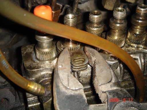

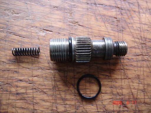

Kokeilin että mikä pytyistä ei käy. Löysäsin suuttimien päästä ja ykköpytyn löysääminen ei vaikuttanut tyhjäkäyntiin mitään. Ts. se ei sytyttänyt
Avasin ykkösen paineventtiilin uudestaan ja puhaltelin sen läpi paineilmalla. mitään ei tosin näkynyt.
Sitten paineventtiili varovasti täysin suorassa ja jousi ja jousen alla oleva levy laitettuna aivan keskelle. Sitten kiinni ja ilmaus ja käyntiin. Nyt kävi kaikilla.
Kaksi erilaista vikamahdollisuutta tulee mieleen
1. Jousi oli päässyt väärään asentoon, jolloin se oli liian kireällä eikä päästänyt polttoainetta pienillä syötöillä eteenpäin
2. Suuttimessa oli kuitenkin roska joka nyt sitten vain irtosi ja lensi sylinteriin ja sieltä varmaan aika kyytiä pihalle.
En osaa päätellä mikä olisi todennäköisempää. pääasia että nyt taas toimii mersu. Nyt taas voisi sätkän sytytys onnistua liikennevaloissa... 8)
Tässä kuvia irrotusoperaatiosta. Noita lukkolevyjä olis hyvä olla yksi ylimääräinen johon hitsaisi pienen jatkovarren ja sillä pyörittää kiinni/auki.
