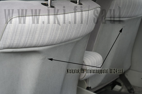

Etupenkin selkänojan takapinnassa on pieni verhoiluun kätkeytyvä "nappula", jota painamalla niskatukea ylös vedettäessä tuen pitäisi irrota. Tunnustele selkänojaa. verhoilussa todennäköisesti erottuukin pieni pyöreä osittain painautunut alue. Muistaakseni nappi on oikeanpuoleisen niskatuen raudan puolella, mutta en ole ihan varma.
Sama nappi toimii myös ainakin 114/115, 116 ja 123 -malleissa, todennäköisesti myös 201:ssä. Uudemmista ja vanhemmista (oliko niskatukia?) ei ole tietoa, mutta jos vanhat merkit pitävät paikkansa, niin jokin samantyyppinen systeemi löytyy niistäkin.

Taitaa jo muutenkin löytyä se namiskuukkeli, mutta onkin 124:ssä vasemmalla, ei oikealla puolella, ja siis sen pehmustetun yläosan alapuolella (onko aine sitten vinyyliä vai mitä).

Etupenkistä löytyy tunnustelemalla selustan verhoilun alla oleva lukitusnasta n. 15 cm selkänojan yläreunasta niskatuen tukiraudan kohdalta. Nappia painettaessa lukitus aukeaa ja tuen voi nostaa ylös.
Takapenkin tuissa on ainakin farkussa lukitusnasta näkyvisllä siinä tukiraudan juuressa.

Dodiin... Kuvan otin eilen, mutta julkaisupäivästä ei ollut mitään erillistä mainintaa. :)
Kuvassa pitäisi näkyä pienet pyöreät näppylät, joista se lukituksen irrotus tapahtuu. Eli niskatuki yläasentoon, nappi pohjaan ihan vain siitä verhoilun päältä painaen ja niskatuki irti.
