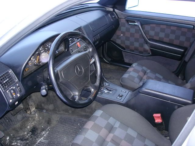

Auto on saatu turvallisesti kotiin :D
Kuvia huomenissa...
Auto oli kyllä enemmän mitä odotettiin = Ei käytännössä uudelle häpeä 8)
Haimme auton tuolla 320coupe bemarilla.
Oli hyvä verrata kun oli 2 lähes saman ikäistä, täsmälleen saman tehoista ja automaattilaatikolla olevaa "laatu" autoa...
Mersu on sellainen perus leppoisa ajaa, kulkee suoraan jne. jne...
Mutta rehellisesti kun merkkiin katsomatta vaimokkeen kanssa autoja vertailtiin ja vuorotellen ajettiin molemmilla niin kyllä havainnot olivat molemmilla samat, bemari parempi :shock: :shock: :shock:
Bemarin alusta toimii kuin ajatus. Mitä lujempaa mennään sen paremmin imee tiehen olematta silti ollenkaan pintakova.
Lisäksi bemari on hiljaisempi. Olisin ehkä olettanut "sport" mersun olevan ajo-ominaisuuksiltaa hieman sporttisempi mitä on :roll:
Mersulle plussana arvokkaampi yleisvaikutelma eteenkin sisältä ja todella paljon vääntävämpi moottori. Kulutukset molemmilla 7.5-8litraa tasaisella ~100-110km/h matkavauhdilla...
Molemmat autot ovat todella laadukkaita, mutta ajolleen bemu on hieman jämäkämpi ja ohjaus huomattavasti tunnokkaampi...
Tällaisia ajatuksia tuli mieleen 1900km matkalla :wink:

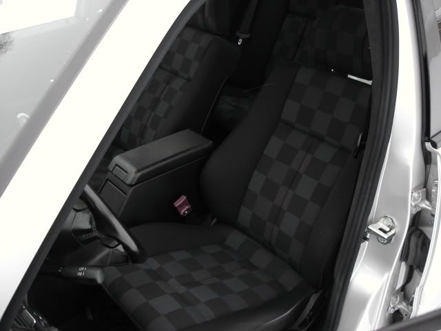

Siisti peli. Onko tuommonen "ruutulippu" sisusta kuinka yleinen tuossa C-sarjassa?

Ripehoo kirjoitti:Siisti peli. Onko tuommonen "ruutulippu" sisusta kuinka yleinen tuossa C-sarjassa?
Se on se sport -sisusta. 8)
