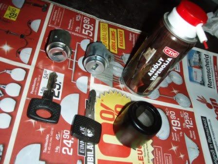

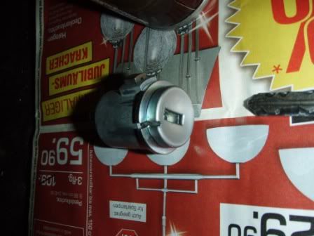

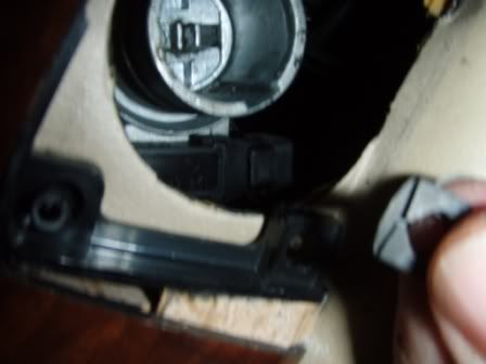

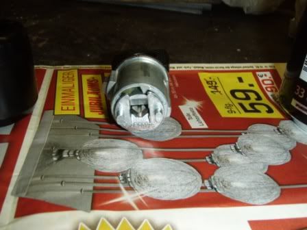

Omia remonttikuvia:
Putsasin sen "patruunapesän", siellä oli kaikenlaista mustaa töhnää. Sumutin sinne aseöljyä ja sitten paineilmaa perään. Putsailin rievuilla sekä pumpulipuikolla ja lopuksi suhautin uudestaan aseöljyä. Lukkopatruuna en tietysti öljynnyt. Laitoin panssariholkin kiereteseen hieman sprayvaseliinia.
Tuo lukon ympäryslevyn vasen ylempi tappi katkesi siis, alemmasta sain peltilukkoprikan kammettua irti mutta sen levyn joutuu varmaan jollain liimalla kiinnittämään vasemmasta reunastaan. Niin, kampesin oikealta ensin kiinnikkeet irti, sitten kun vedin vasenta reunaa ulos niin toinen tappi katkesi.
