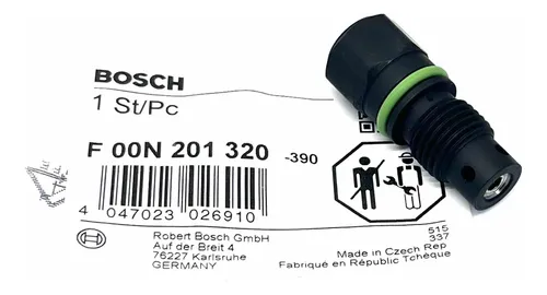

Kyllä korkeapumpussa on paluupuolella jousikuormitteinen ylivuotoventtiili joka pitää polttoaineen syöttöpaineen tasaisena.
http://dieselcatalog.online/en/bosch/04 ... 10135.html (osa 300)

Niin kanssa katsoin tuon pumpun tiedoilla, mulla vaan karkaa polttoaineet linjasta tankkiin kun vaikka ottaa suodattimelta letkun irti.. kuuluu vaan ”hörps ja luri luri” kun korkeapainepumppu ja koko linja tyhjenee tankkiin.
Ja kun tutkii korkeapainepumpun toimintaa, niin tarttee jonkinlaisen paineen että mäntien imupuolen jousikuormitetut venttiilit suostuu avautumaan. Toki voin olla väärässäkin.
Jos jollain olisi sellainen versio missä olisi ecuun kytketty siirtopaineanturi.. näkisi livedatasta paineet. Pitää pistää t-haara ennen pumppua ja mitata siirtopumpun paineet.
