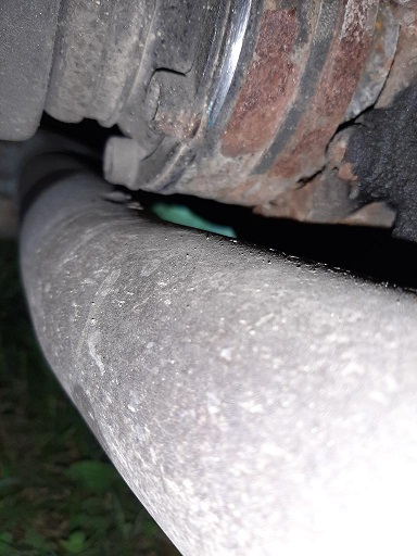

Terve! Semmonen ilmiö käynyt, että pakoputki ottanut kiinni vetarin vasempaan laippaan silleen että on ihan huomattavat jäljet putkessa että laipassa. Putki siis kulkee vetarin alapuolelta. Laitan kuvaa kunhan saan siirrettyä kuvan semmosen paikkaan et saa liitettyä tänne.
Ajelin motarilla reilumpaa tasaista vauhtia ja yht äkkiä alkoi kauhee meteli ja ajattelin et menikö rengas tai laakeri mut tarkistuksissa kaikki kunnossa. Ja meteliä kuului nii pitkään et pysähdyin. Pysähdyksen jälkeen jatkoin matkaa eikä sen koomin meteliä ole kuulunut.
Tilannetta koitettu demonstroida esim paikoillaan laittamalla vetoja jarruja vasten, mutta vedossa rako vaan kasvaa putken ja laipan välillä. Putki on kyllä aika lähellä laippaa ehkä sentin etäisyydellä laipasta.
Olisko ideoita mistä moinen vois johtua?

Voisko olla semmonen että tuossa ajossa putki lämpesi niin että lämpölaajeneminen hieman muutti putken asentoa ja kun liki kulkee ni siitä sit otti kiinni? Kun jäähty palautu tilanne ennalleen?

Joku kiinnike muuttanut asentoa esim. ruostumisen tai kolhun seurauksena, tai kumi rikki.

Lähellä laippaa se putki siellä menee.
Kumit näytti ehjiltä, mutta voishan nekin vaihtaa jos vaikka kuoleentunut kumi päästää putken väärään asentoon. Samalla vois tilata takakelkan ainakin etummaiset puslat ja sen perän sivussa olevan. Ruoste ei tätä alustaa kiusaa kun auto kesäkäytössä.
Lämpölaajeneminen on hyvä kysymys kun siinä tilanteessa kun ääni alkoi, alkoi vähän ennen myös kova vesisade.

Pystyykö tuos W140 mallis asentaa joitakin pakoputken pätkiä väärinpäin eli ylösalaisin ?
Vaikka näyttäis hyvältä väärinpäin, niin voi vaikuttaa loppuosiin ?

Tässä on muistaakseni kahdesta osasta toi putki ja loppuosa on puoliväliin autoa ettei sitä saa väärin sinne.
Putki oli ruosteessa takapöntön liitoksen kohdalta ja päätin sen sitten täytehitsata ennen kuin se alkaa edes vuotaa kun uusi takaosa maksaa jotain 1200€
