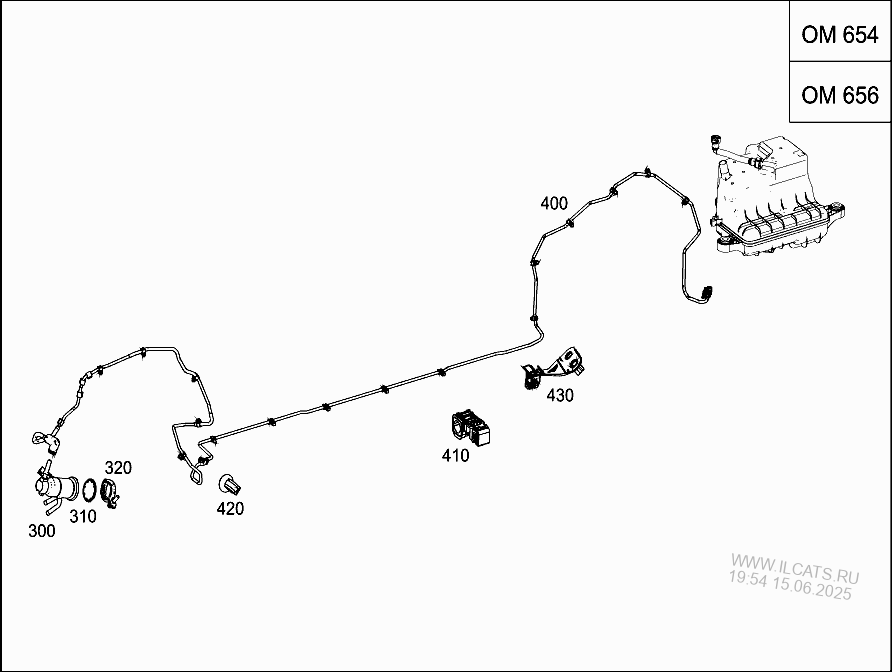

Häh?
linja 400: A2134705401
Tuon mukaan tuo linja on ihan vaan letkua... Miksi hitossa moottori pitää irroittaa???

Yllättävää mutta WIS tosiaan käskee ottamaan moottorin talteen aluksi. ar14.40-p-2001olc
Mitenkähän se moottori lähtee irti jos tuokin letku on kiinni? Joku tämän homman tehnyt voisi kommentoida. Luulisi vähän pienemmillä nyrkeillä onnistuvan jollakin konstilla moottori paikallaankin varsinkin jos pelkkä letku vaihdetaan ja se annostelija saa jäädä paikalleen.
multiviri
Viestit: 1208
Re: W213 Adblue vikaa
Juu ohje käskee irroittamaan moottorin. Saa sen välistä vaihdettua mutta hauskaa ja kivaa se ei ole mutta tehtävissä kuitenkin ilman moottorin irroitusta.
