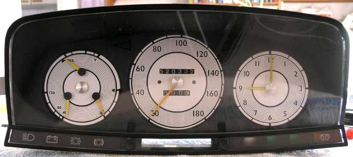

Herätelläänpä taas vaihteeksi tätäkin viestiketjua osan 3 muodossa joskos jotain uutta olisi ilmaantunu....
Tuli tollaset pistettyä paikalleen sunnuntain aamupäivästä miittiä odotellessa...
-S-
PS. Viellä kun sais läpömittarin näyttämään sitä mitä pitääkin niin vois sanoa jotenkuten onnistuneensa...

Aikas nätti.. Itekkö teit??

yeps... Iha ite...
Ensin kaikki irti ja sitten scannasin pohjat ja piirtelin FreeHand Mx:n kanssa jonka jälkeen tulostus ihan normaalille photopaperille... teipillä reunasta kiinni joka tuntus riittävän niin ei ole joskus kaamea irtiraaputtaminen. On tarpeeksi jäykkää ja pinnoitettua paperia eli ei elä keskeltä niinpaljon kun normaali tulostinpaperi.
Mittariston rajoitintapit sai takapuolelta hyvin napautettua irti, tosin ei olis aivan välttämätöntä ollu mutta halusin mahdollisimman tarkat scannaukset orginaaleista ja sitten takaisinpistäessä vaan taikasana "pikaliima" ja hyvin pysyivät...
Ainoa "tappio" on tosiaan toi lämpömittari joka ei näytä tällähetkellä niin yhtään mitään.. mutta onneksi oli toinen mittaristo varalla niin on sitten aikaa tutkia tota toista...

Kysympä kun ei ole tullut noita mittareita ropellettua, miten neulat lähtevät irti?

Hirviövannemies kirjoitti:Kysympä kun ei ole tullut noita mittareita ropellettua, miten neulat lähtevät irti?
Kyllä ne ihan "nyppäsemällä" irtosi vaikka ton nopeusmittarin kanssa meinas ensin usko loppua enneko uskalsin tarpeellistamäärää voimaa käyttää kera pihtien. Kannattaa tosin nostaa se yli siitä rajoittimesta ensin enneko irrottaa niin on paremmat mahdollisuudet saada se takaisin oikeaan asentoon. Omassa heitto ei muuttunu vaan pysys siinä perinteisessä....
MUTTA HUOM! Kuten edellä olemme saaneet lukea lämpömittarin surkeaa kohtaloa niin allekirjoittanut sanoutuu irti mahdollisista muiden mittareille koituvista tragedioista. :oops:
