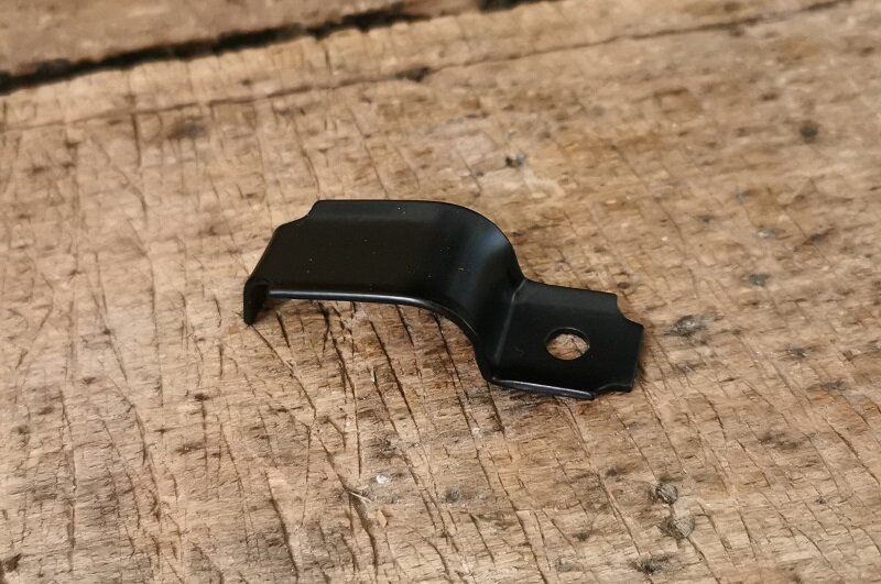

Samoin pitää niitä pohjakiinnikkeitä varmasti uusia, niistä nytkin jo osa puuttuu, mikä mistäkin syystä.
Olen uusinut kerran W109, W116 ja nyt W126 mersuun kaiki kumiset letkut, käyttämällä sekä uusia putkia, teettämällä hydrauliikkapajalla puristettuja päitä että sitten imupuolelle tehnyt osan itse metritavarasta ja tavallisilla letkunkiristimillä. Tosin nyt 560SEC konehuoneeseen painepuolelle tuli myös itse tehtyä metritavarasta kun ois ollu hankala purkaa...
Yleensä painepuolen litoksissa joissa se prässätty holkki on se kovan putken pää porrastettu ts pykälletty kuten tavallinen irtoletkunkara jotta se holkki, tai itse tehtynä letkunkiristin jaksaa pitäää letkua paikoillaan. Tuo stopparimallinen kaulus oli SECissä korissa olevan paluulinjanputkessa kiinni, olisikohan siinä ollut aivan tavallinen letkunkiristin ihan orkkiksena, tankkiin menevän kierrenipan liitos oli prässätty kaulus jonka sisällä "letkunkara". Se letku ei mahdu menemään sen stopparin yli, jätin sen siihen vasteeseen ja laitoin letkunkiristimellä samalla tavalla kiinni. Putkessa ei ollut siis mitään karhennusta tai pykällystä, vaan ihan sileä putki.
Jo etsit noita kannakkeita ja niihin kumeja niin täältä saa uusia, olen tilannut itse kun tilasin muita osia aikanaan W109 projektiin:
https://www.mbclassics.de/fuel-system_6" onclick="window.open(this.href);return false;

mulla on noita kannake rautoja keltapassivoituna :wink:

Rupesin tekemään vähän tilaa etupyöränkoteloiden ja muutenkin etupään tarkasteluun ja puhdistamiseen. Eli pois pari juttua, kuten puskuri, umpiot, pohjapanssari ja sen sivumuovit ja vaihteiston alusmuovi. Niin ja jouset ja iskarit ja jarrut ja vakaaja ja pyöräntuenta kokonaisuudessan muutenkin ja loppusilauksena jarruputket pois. Nyt mahtuu ja näkee paremmin.
Tässä on kaikkea mahdollista, eli puhdistettua peltiä, suunnilleen puhdasta suojattua pintaa, vähän maalipintaa ja kuran peittämää alustamassakerrosta. Vaatii vielä paljon puhdistamista, on muuten hidasta. Toinen puoli on sen osalta pitemmällä jo.
Tässä kohtaa pakko mainita, löysin itselleni aiemmin tuntemattoman ominaisuuden autostani. Kuskin puolen etuosan muovissa on tuollainen jousi ja vipu, jota ihmettelin ennen kuin sain sen irti. Sitten vasta keksin, että siinä on luukut kiinni vivuissa. Testasin kuumailmapuhaltimella tuon jousisysteemin lämmittämistä ja kyllä, kun se lämpeää, niin luukut aukeavat. Tässä kuvassa jo jonkin verran jäähtyneenä, jolloin luukut ovat vain vähän auki. Ilman lämmitystä olivat tasan tarkkaan kiinni. Kaikkea ne keksivätkin, ja vielä toimii melkein 30 vuoden jälkeen.
No joo, jousikuppeja tosiaan putsailin teräsharjalla. Aiemman kokemuksen mukaan hyvin siistinkin koriliiman alla voi olla rumasti ruostetta, mutta nämä yllättivät positiivisesti. Tässä ei ruostetta näy oikein ollenkaan, vähän sitä oli reunoissa, mutta ei liiman alla. Tuossa kupin yläpuolella muuten peltien saumassa oli pintaruostetta sen alkuperäisen pinnoitteen alla, mutta vain tässä kuskin puolella.
Tästäkin kuvakulmasta näyttää suorastaan mainiolta
Sen sijaan tässä näkyy pahin ruostekohta mitä jousikupeista löysin. Tuossa noin klo yhden kohdalla, ja siitä suurin osa oli liiman alla. Näyttäisi, että ei ole kuitenkaan levinnyt tuohon varsinaiseen koripeltiin, vaan on pysynyt jousikupin puolella ja siinäkin vaan pinnassa. Todella hankala muuten saada tuolta sitä massaa pois, kun ei sinne pääse perille asti millään pyörivällä vehkeellä, kuten rälläkän teräsharjalaikalla.
Vaan ei tämä minua silti näin helpolla päästä. Molemmin puolin on korjattavaa alatukivarren kiinnityskohdissa, tässä yksi niistä:
Uutta peltiähän se kaipaa ja parista kohtaa näytti olevan haljennut hitsaussauman vierestä. En tiedä olisiko väsymismurtuma näillä kilometreilla jo kyseessä. On se silti tuollaisenaankin huomattavasti vahvemman oloinen kuin -68 Dodgessa, johon puuhailin vähän samankaltaisten hommien kansssa pari vuotta sitten. Siinä on heppoisemmat kiinnityspisteet, vaikka etuakselin päällä oleva moottori on aika tavalla painavampi kuin tässä autossa.
Kuskin puolen umpion takaa ei löytynyt reikiä, mutta pintaruostetta kylläkin
Toisen puolen umpion alla olevaa palkin yläreunaa pääsee ihan hitsaamalla korjaamaan
Ja puskurin takana oleva poikkipalkkikin on pintaruosteessa, vissiin puskuri hangannut maalin puhki. Eli on tässä hommaa. Toistaiseksi mulla on sellainen ajatus, että laittaisin edellä kuvatut jutut kuntoon, uutta peltiä ja hiekkapuhallusta ja maalia jne. ja sitten kokoonpano niin, että auton etuosa olisi kokonaan valmis ulkopintojen maalaukseen, joka on kyllä teetettävä jossain ammattilaispaikassa ja tietysti vasta sitten kun kaikki ruostehommat on ensin hoidettu pois. Sitten kun alkaa olla A-pilarista eteenpäin valmista, niin sitten jatkamaan taakse päin. Jotenkin ajatuksen tasolla tuntuisi kivammalta saada välillä jotain valmiiksi, eikä aina pelkästään purkaa lisää niin, että tuntuu koko ajan olevan yhä kauempana valmiista autosta. Ja pitää toi toki muutenkin saada pyörilleen ennen kuin voi mihinkään maalarille sitä viedä.
