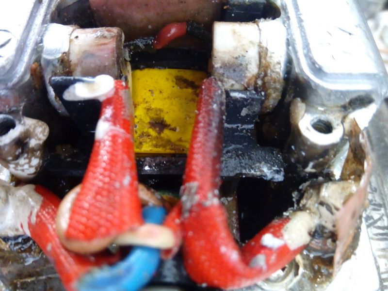

Tuossa muuten erään letkulämmittimen sisältä kuvaa, syksyllä asennettu ja nyt kovien pakkasten aikaan oli lakannut toimimasta:

Juuri viime viikolla aukaisin tt thermon joka lopetti toimintansa.
Kyllä se aika toivottomista tavaroista on kasattu. Eikä uusin malli ollu yhtään paremman näköinen.
Hyvä lämmitin jos vaan toimii :lol:

Tai sitten vastaava Calix joka on 550W.
etrade
Viestit: 1979
Re: W203 D -plogi-tai letkulämmitin?
Viesti Kirjoittaja etrade »
Ok.
Mittaamalla kuitenkin selviää helpoiten onko vastus kunnossa :) .
