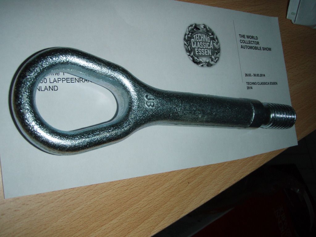

Tämmöne mersun silmukka löytyy, tuli yhden työkalusarjan mukana.
Jos tuosta vitosen sais?
