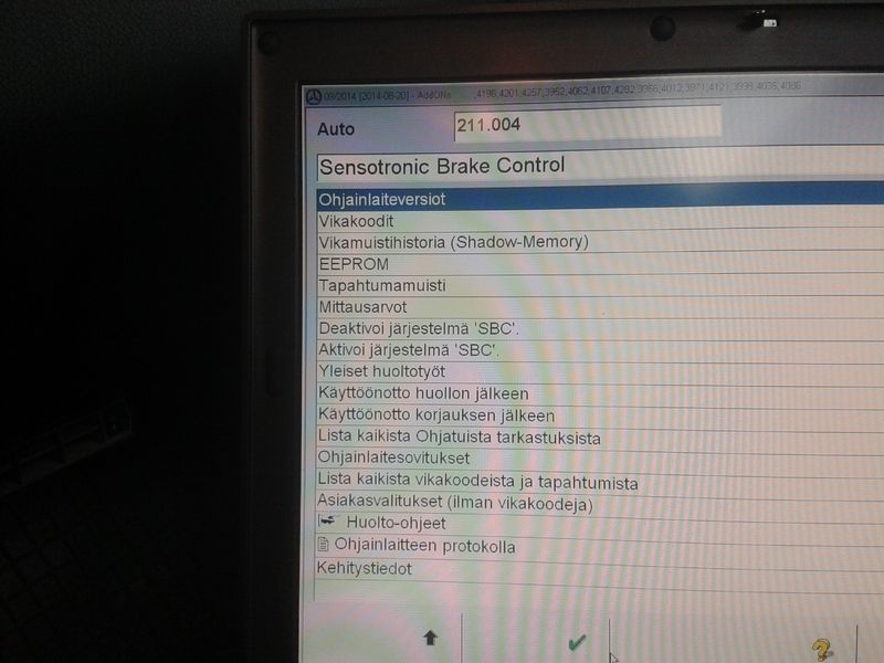

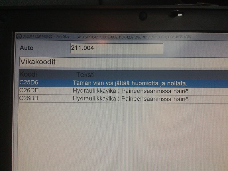

Onko enää mitään muuta mahdollisuutta kuin vaihtaa SBC-yksikkö?
Ja jos vastaus on kyllä, niin onko noin 1700€ halvin mahdollinen hinta osalle töineen? Tässä pari kuvaa asiasta...
Niin ja auto on vuosimallia 2003 ja kilometreja mittarissa 300000 (kerran on annettu jo ennemmin lisäaikaa SBC:lle)

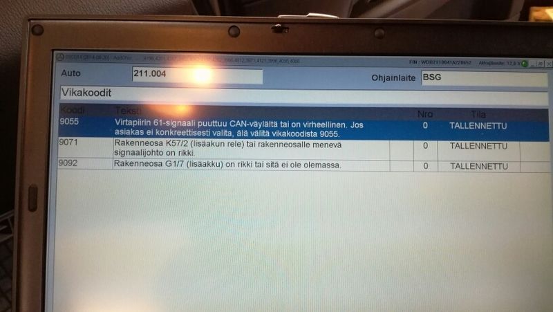

Laturi vaihdettu ja lataus kunnossa. Edelleen sama SBC (naamataulu punaisena piippauksen kera) kummittelu jatkuu... Tässä kaksi printscreeniä asiasta. Apuja tarvitaan...

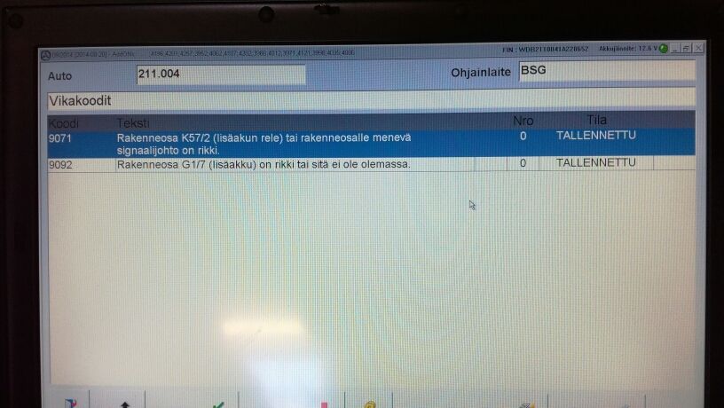

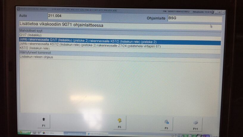

Onkohan SBC pumpulle menevä johtosarja kunnossa? Vai onko pikkuakku tai sen rele nyt rikki. Tuo 5,6V venttiileille ei näyttäisi riittävän alkuunkaan.
Onko sulla pikkuakkusysteemin sähkökaaviota?

Koostetaan vähän lisää siihen mistä privana jutustelin:
HannuS: näköjään myös jo releestä edellä mainitsi mutta
tuossa oli tuo kuva sisuskaluista mitä muistelin nähneeni (vikakoodihan on eri mutta äsbeeceen jänniteongelma yhtäkaikki)
http://mersuforum.net/forum/viewtopic.php?f=2&t=154540" onclick="window.open(this.href);return false;
Ja tuossa CDI203 puhuu tarkemmin niistä maadoituksista mitä muistelin
http://mersuforum.net/forum/viewtopic.php?f=2&t=143177" onclick="window.open(this.href);return false;

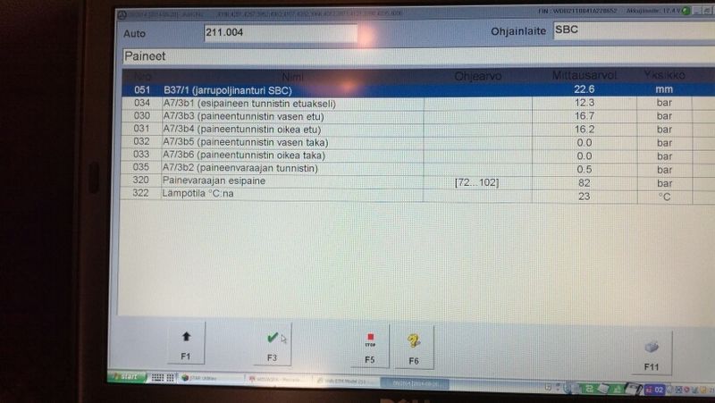

En oo johtosarjaa tutkinut... Pikkuakku uusi, testattu kahdella eri pikkuakulla. Testasin myös äsken Staarilla, että pikkuakun rele pelaa... Mä en vaan millään meinaa haluaisi uskoa, että itse SBC-yksikkö on hajalla, kun testattiin tuossa ennemmin täysin uuttakin SBC-yksikköä ja samoin meni pedaali pohjaan ja naamataulu huusi punaisena.
Tääkin hiukan ihmetyttää, että miksi ainoastaan takapäähän ei tule paineita...

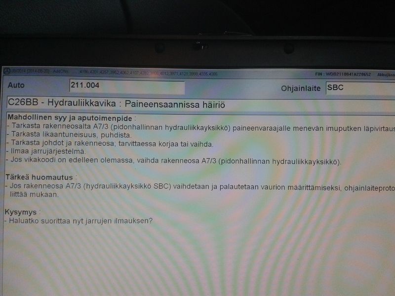

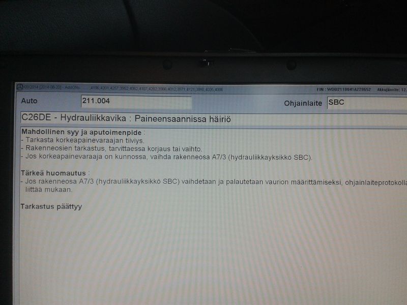

Johtosaraja tarkistaa siitä yksikön läheltä varsinkin ne yksiköön menevaät maapiuhat
jos yksikkö oli uusi autoon kuuluvalla numerolla ja käytöön otto ilmaus testeineen meni ok loppuun asti
ja silti tuloksena on punaista niin jok kyses on useamasta eri viasta tai sitten joku edelä mainituista pielessä
takapäähään ohjataan painetta vain sähköllä, etupäähän sen lisäksi myös perinteisesti,
joskus on tullut vastaan myös turvoneita letkuja, ja jokunen valmiiksi uutena risa tarvikeyksikkö

1. Onko auton edestä katsottuna SBC-yksikön ainoat maapiuhat ne kaksi ruskeaa johtoa, jotka tulevat kiinni SBC-yksikön vasemmalle puolelle "pyöränkoteloon" saman pultin alle? Vai onko vielä jossain muualla maadoitusjohto/-johtoja?
2. Onko ollut ongelmaa hapettumien kanssa siinä isossa "lattaliittimessä", mikä tulee SBC-yksikön takaosaan kiinni? Vois varuuksi laittaa myös sinne jotain hapettumien puhdistusspraytä.
3. Onko vielä muita johtoja mitä pitää tarkastaa?
4. Staari käski tarkastamaan jossain vaiheessa myös sulakkeen 73 (F32f73). Se on apukuskin jalkatilassa maton alla, katselin sitä mutta en tajua mistä näkee onko se rikki vai ei?

Tallista taas terveisiä. Etu-SAMIA kun testasin Staarilla, niin ainoa virhe minkä ilmoitti on, että yhteyttä SBC-yksikköön ei saada. SBC vaihtoon, virtakatkos tai maadoitusongelma. Testasin myös, että onko jarrujärjestelmässä ilmaa. Staari ilmoitti, että tarkastus ei ollut kunnossa ja varaajapaine on 0,5 baria. Lisää ideoita?

Kaavion http://bayhas.com/mercedes/w211/contents/INDEX.htm" onclick="window.open(this.href);return false; mukaan vikaa lähtisin hakemaan noista y10 ja y12 venttiileistä ja venttiileille johtavista letkuista/putkista. Kaikki venttiilit (etu ja taka) samassa piirissä ja taakse paine ei pääse noille antureille jostain syystä tai sit anturit on rikki.
Harmi kun en muista paljon omassa oli jarrupaineet kun viimeksi kattelin. Jotenkin hassulta vaan näyttää jos työpaine on n.16bar ja akun esitäyttö 82bar :shifty:
W211 220CDI -04
puntarijan
Viestit: 16
Liittynyt: Pe 04.12.2015 13:31
Paikkakunta: Kontiolahti
Re: W211 ja SBC virheilm. (C26DE, C26BB) - JARRUTON
Viesti Kirjoittaja puntarijan »
Tarkemmin kun tutkii kaaviota ja kuvaa paineista niin A7/3b2 anturi on pumpun jälkeen ja se näyttä 0,5bar eli ei juurikaan painetta. Tuo etupuolen 16bar tulee varmaan sen hätäpiirin kautta
Viittaa siihen että pumppu ei pyöri/tee painetta. Jotenkin vaan on sellainen mielikuva että paineet on yli 100bar normaalisti :think:

Kun katselee tuota aiemmin postaamaani kuvaa SBC:stä ja sen jännitteistä (tai oikeastaan niiden puutteista). Onko nämä alla olevat SBC-yksikön sisällä? Eli voisiko olla niin, että muuten SBC:lle tulee virta, mutta itse SBC-yksikön sisällä on ongelma? Jos ei tule virtaa, ei voi tulla paineitakaan?
054 Jännitteensaanti venttiilirele
055 Jännitteensaanti A7/3m1 korkeapaine ja paluutuottopumppu

puntarijan
Viestit: 16
Tuo A7/3M1 on juurikin moottori/pumppuyksikkö eli siihen viittaa. Venttiilireleen ja pumppuyksikön jännitteet alle ohjearvon. Olisko ne hiilet sit loppu sieltä moottorista tms. Pyöriikö pumppu ollenkaan missään tilanteessa esim. jos oven aukaisee tai virrat laittaa päälle niin kuin se normaalisti tekee?
Viesti Kirjoittaja Jacka »
puntarijan kirjoitti:Tuo A7/3M1 on juurikin moottori/pumppuyksikkö eli siihen viittaa. Venttiilireleen ja pumppuyksikön jännitteet alle ohjearvon. Olisko ne hiilet sit loppu sieltä moottorista tms. Pyöriikö pumppu ollenkaan missään tilanteessa esim. jos oven aukaisee tai virrat laittaa päälle niin kuin se normaalisti tekee?
Pumppu ei muuta kuin naksuu vaan. Ei hurise (kerää painetta) sillä lailla kuin normaalisti pitäisi. Mä en oikein osaa noita sähkökaavioita lukea, niin voisitko/voisiko joku katsoa vielä että mistä noita SBC:n jännitevikoja 054 ja 055 voisi mittailla? Lähinnä siis kiinnostaa, että tuleeko jännitettä SBC yksikön kyljessä olevalle isolle liittimelle asti? Siis jos siihen SBC:n isolle liittimelle asti pitää tulla virtaa. Ja jos nuo 054 ja 055 on tuolla SBC yksikössä sisällä, niin eipä sitten paljon vaihtoehtoja jää jäljelle =0
Ja jos nuo viat 054 ja 055 on SBC yksikön sisällä, niin voiko ne johtua hiilien kulumisesta vaiko jostain muusta sellaisesti mitä ei pysty korjata/kolvata? Ja tuo A7/3m1 (SBC pump motor), eli tuon osan irroittamallako pääsee käsiksi niihin hiiliin (tai tarkastaman että onko ne ok)? Ja saako tuon osan irti irroittamatta itse SBC yksikköä?

Jacka
Viestit: 511
Liittynyt: Ke 26.04.2006 20:45
Paikkakunta: Etelä-Pohjanmaa
Vaikka jo aiemmin uutta SBC-yksikköä testattiin ja saatiin sama virheilmoitus niin siitä(kin) huolimatta otin vielä tämän alkuperäisen SBC-yksikön irti ja vein paikalliseen autosähköliikkeen tarkastettavaksi. Vastaus tuli, hiilet hyvässä kunnossa ja muutenkin näyttää "ihan terveeltä". Voi jessus...
Eli joku johto melkein poikki tai hapettunut jossain??? Todella ihmeellistä kun aina välillä pelaa ihan ok ja sitten taas yhtäkkiä pedaali painuu pohjaan, naamari punaisena piipin säestyksellä ja vaihdetta ei saa pois pakilta (jos vika tullut päälle keppi parkilla). Koitetaan saada tämä porukalla kuntoon, eikös? =)
W211 Classic, -03, 200 CDI (211.004)
arska10
Viestit: 7818
Paikkakunta: Vaasa
Viesti Kirjoittaja arska10 »
Jacka kirjoitti:Vaikka jo aiemmin uutta SBC-yksikköä testattiin ja saatiin sama virheilmoitus niin siitä(kin) huolimatta otin vielä tämän alkuperäisen SBC-yksikön irti ja vein paikalliseen autosähköliikkeen tarkastettavaksi. Vastaus tuli, hiilet hyvässä kunnossa ja muutenkin näyttää "ihan terveeltä". Voi jessus...
Tarkisteleppa kaikki nuo johdot mitä tulee sbc yksikölle ja siitä lähtevät sekä maadoitus piuhat.

Viestit: 18883
Ihan kaikkea en lukenut läpi, mutta pari kysymystä heräsi noiden "Star-kuvien" pohjalta, niissä monta eri vikaa
- Laturi oikea kyseiseen autoon ?
- Pikkuakku ehjä ?
- etu-sam...
Jacka
Viestit: 511
dealer kirjoitti:Ihan kaikkea en lukenut läpi, mutta pari kysymystä heräsi noiden "Star-kuvien" pohjalta, niissä monta eri vikaa
- Pikkuakku ehjä ?
- etu-sam...
Staarista kun katsoo, niin lataus on 13,8-14,2 välillä... Testattu kahdella toimivalla ja testatulla pikkuakulla. Etu-sam? Etu-sam ei ainakaan anna mitään virheilmoitusta, voiko olla rikki vaikka ei annakaan mitään ilmoitusta?
ps. ja tässä linkin tarinassa on just samanlaista vikaa, onko tuo löytynyt korroosio tuolla akkuohjainlaitteen sisällä vai missä? Kävin katsomassa, niin siihen ei tule kuin akulta iso maakaapeli ja toinen liitin siinä vieressä on pieni liitin, johon tulee muutama ohut johto...
http://www.justanswer.com/mercedes/3un9 ... ttery.html
taky
Viestit: 722
Viesti Kirjoittaja taky »
Jacka kirjoitti: Staarista kun katsoo, niin lataus on 13,8-14,2 välillä...
Mitä akkujännite kun auto ei käynnissä, tuo 12,6v:kö?
Itsellä antoi vaikka mitä vikakoodeja ja STAR herjasi matalasta jännitteestä kun akut oli tzippi, tosin olethan toista akkuakin koittanut.
