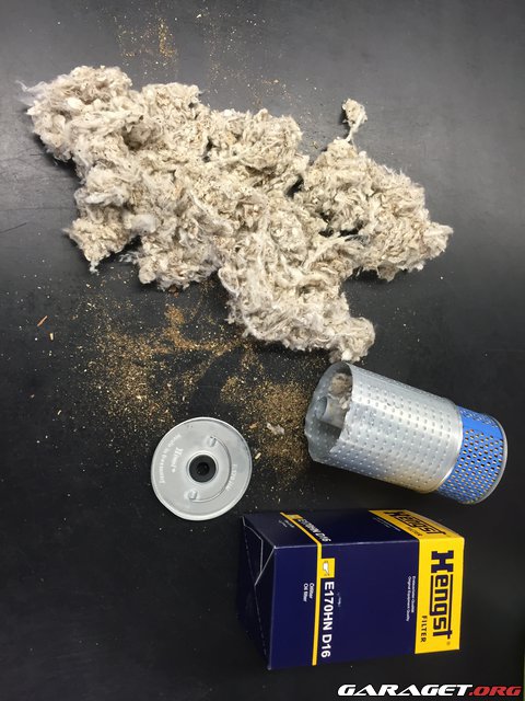

Wade kävi kylässä ja kerto et suodin olis hankittu ja öljytkin vaihtaa pitää. Oikein tähdellinen tuote tuo suodin. Tarjouduin ostamaan suotimen. No sitte suolistettiin saksalainen laatutuote.
Yllättäen ei sit tarttenu lunastaa tuotetta ja ymmärsin ettei vastaava hylystä enää kevannu mukaan :lol: Kuulemma ei enää tuollaisia hyväksytä :D
No tämä yksilö oli varmuudenvuoksi tuuman vajaaksi täytetty :roll: :twisted: Tai no mitä väliä sillä on. Hengsti Manni ja Wigs NIITÄ EI KUULU KÄYTTÄÄ W124:ssa . Muutamakin kampiakseli tullu nyt lähiaikoina katteltua ja naarmuja on pinnassa EI isoja mutta kuitenkin on. Nuo siemenkodat rasahtaa pihtien leukojenvälissä kuin pieni kivenmuru ja se on todettu että niitä on ö-kierrossa mukana paljon :o
Kuvat:
Edit: Klikkaamalla kuvaa isompi kuva
Saksalainen laatutuote
Avattu ja tuo keskelläoleva ei kelpaa mihinkään käyttöön. Pieniä ja isoja roskia ja paljon
Suotimen sisästä näkyy mitä siellä on
Tuon kankaan pitäisi suodattaa pienimmätkin peltopölyt ja siemenkodat jotka ovat kivenkovia :o
EI ihme että suojakangas menee reijille kun raakapuuvilla pakataan tiukkaan panoksensisään koneella
Edit Korostetaan vielä tätä:
Nämä suotimet ei aina ole ollu tällaisia!
Viimeksi muokannut Jari Ke, La 14.05.2016 00:58. Yhteensä muokattu 3 kertaa.

M-Filter on sellainen jossa tuota pöllyäviltä USA:n pelloilta olevaa raakapuuvillaa ja maapölyä ei ole. Siis se on kokonaan paperista tehty myös se yläosa joka näissä tähdellisissä on tuota ihan suoraan sanottuna maapaskaa joka ei edes vaateteollisuuden raaka-aineeksi käy. Perkale vieköön että ihan riepoo tuo että tähdellisen laatikossa sitä sitten on
Tässä yhden kamuran ykkös sekä neloskiertokangenkaulat ja ne ei ollu pahimmat. Nuihin vaan kamera oli tarkentanu niin että näkee mistä puhutaan. Ja niinkun jo vinkkasin nin ei ole ainoat mitä nyt lyhyellä aikaa olen kattellu :roll:
Pistän nämä jäljet ihan suoraan suotimesta irronneitten kivikovien siemenkotien syyksi.
Ja tällä mosalla oli ajettu todistetusti alle 400t
Ja edit: Ei nuo todellakaan katastroofijuttuja ole mutta satavarmaa on se ettei nuo jäljet itsestään synny.

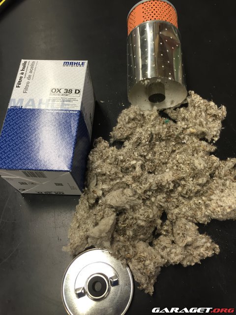

Sillälailla :) Tuo Hengsti tosiaan on käsittääkseni ollu täsmälleen sama mikä tähdellisenlaatikossakin on ollu?
Tuo Mahle taas näyttää kuvista sille mitä Merteil myy? Mistä tai mikä ketju myy tota Mahlea?

Boschin suodatin näytti olevan made in south africa ja kokonaan paperisuodatin.
Mahlea myy useampi eri ketju, koska sillä on useampi eri maahantuojakin.
Mahle on sitten sama kuin Knecht. Myös framin suodatin näytti tommoselta pumpulipurkilta, semmoista ei tullut kuitenkaan avattua.
