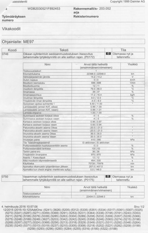

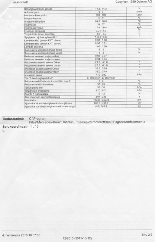

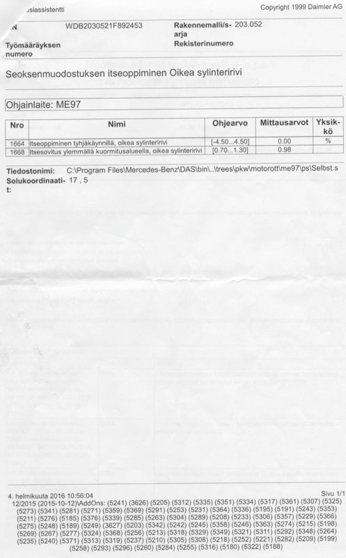

Sain kyllä Star-raportit jossa on ne kaikki vikatilanteisiin rekisteröidyt moottorin arvot imuilman lämpötiloista lähtien, mutta en oikein itse ymmärrä niistä mitään. Katsotaan huomenna mitä "ammattilaiset" on mieltä kun tekevät tarkan diagnoosin. Nehän kyllä varmasti vaihtaa mielellään kallista osaa, vaikka olisivat kunnossakin...
Laita näkyvvin itse sovituksen arvot niin jos nittä jossain välissä,
aika usein kyse on imusarja onkelmista
mese fi hyvä kuva mikä sitä voi vaivata

Tässä skannattuna M-B -huollossa luetut vikakoodit / raportti, jos jollakin tulee niistä jotain mieleen.
Korjaamon mielipide oli, että ensin tarkistetaan ne lambdojen liittimet ja -lämpövastukset (en tiennyt että lambdoissa on lämmitysvastukset...) ja tehdään mahdollisesti jotain softapäivityksiä. Sitten vasta aletaan vaihdella kalliimpia osia...

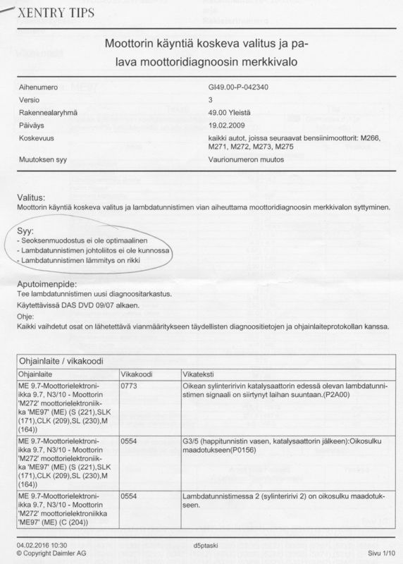

TIPS-dokkari ei näyttäisi olevan auton vikakoodeille. Kattien tukkeutuminen on näissä joskus mahdollista, mutta eipä muista millaista vikakoodia siitä seuraa.
