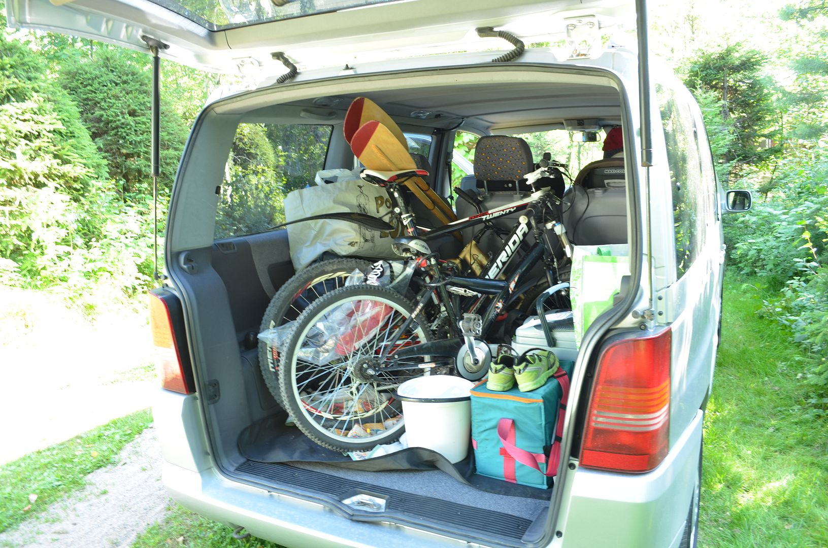

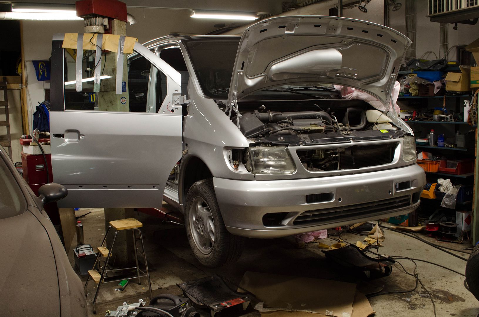

Tarkoitushan oli nyt yhdistää kahden auton hyvät puolet, eli tuon V-Classin ihmisten siirtomäärä (pääasiassa vain neljä) ja Transit:n tavaratila (jossa oli miinuksena 3-ihmisen kuljettuminen.)
V-Class:n kävi pienimuotoisen huollon jo kertaalleen läpi:

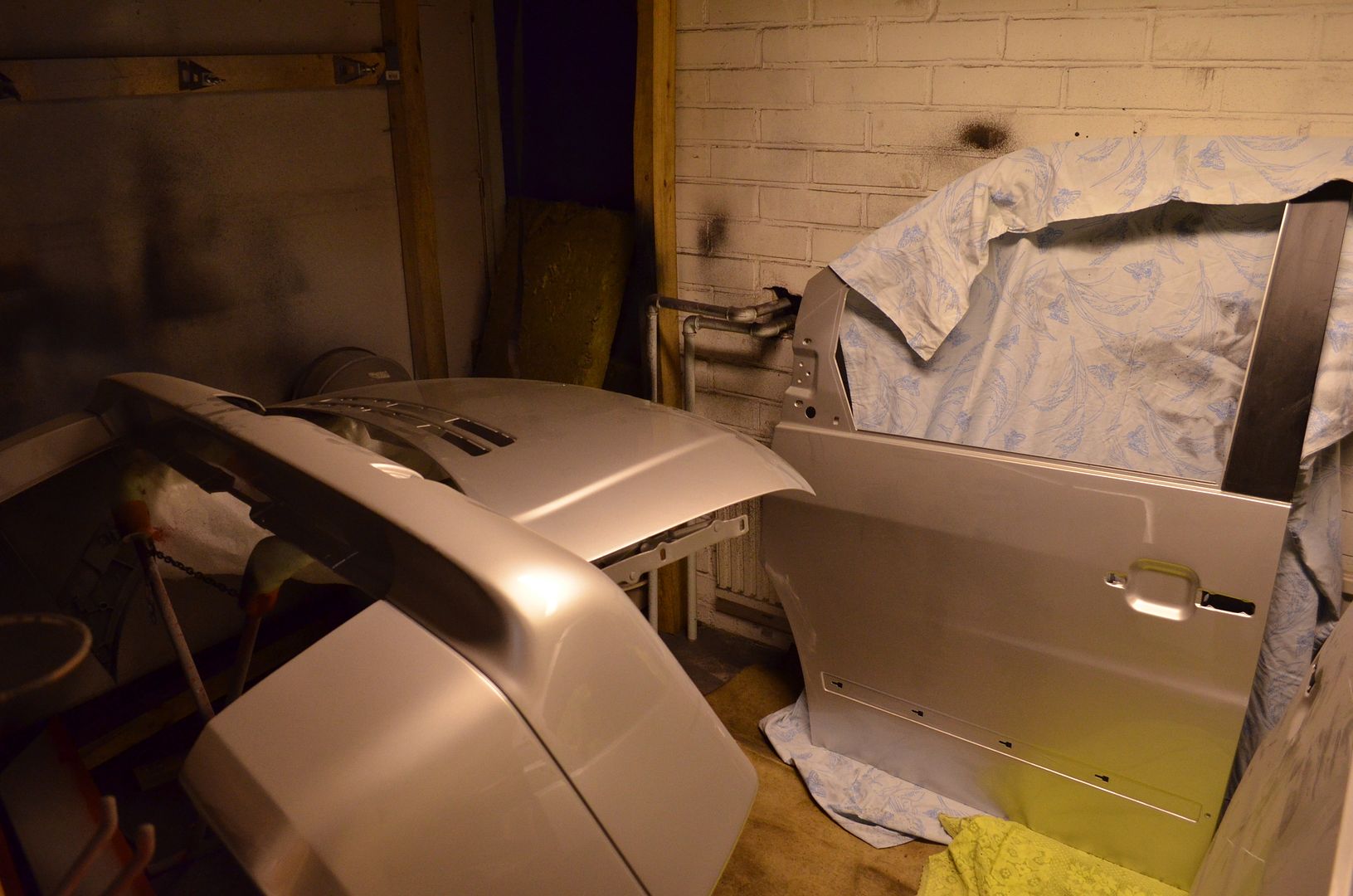

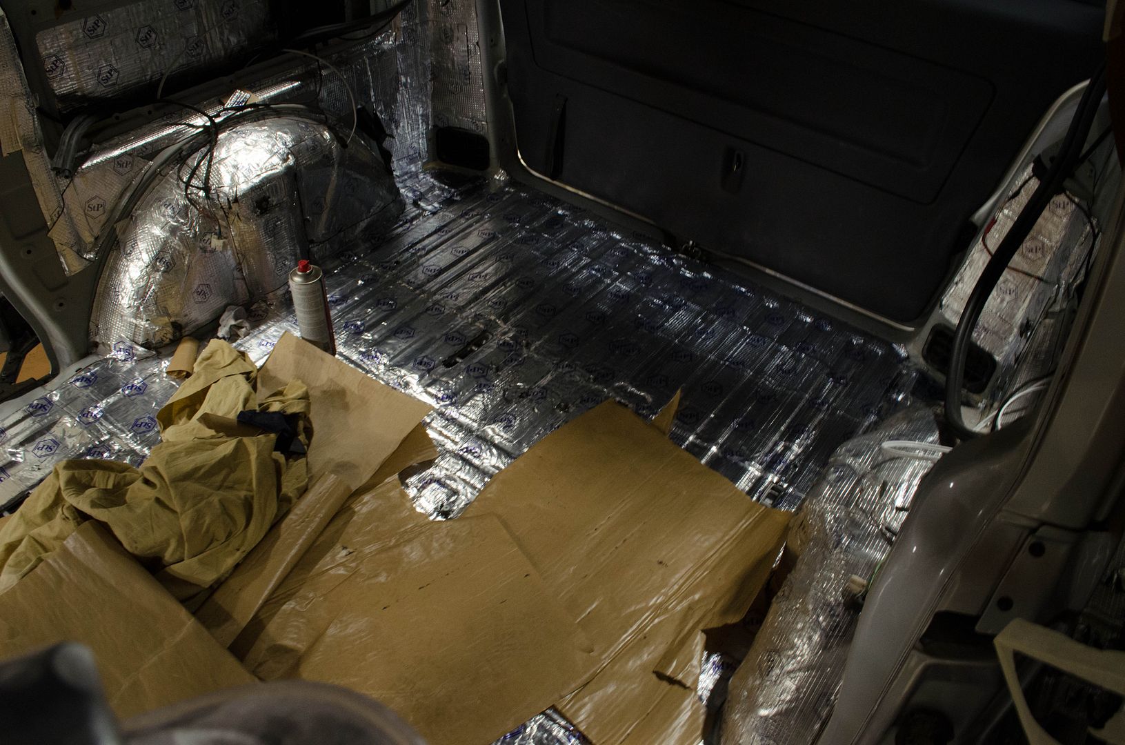

Kaikki luukut ja muut irto-osina maalattu, joten maalausrajauksia tai muita ei tullut. Sekä sai kaikkien listojen ja muiden alusetkin putsattua, sekä maalattua.

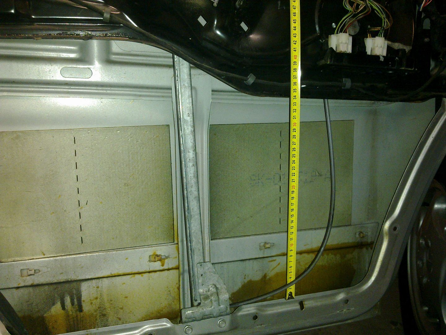

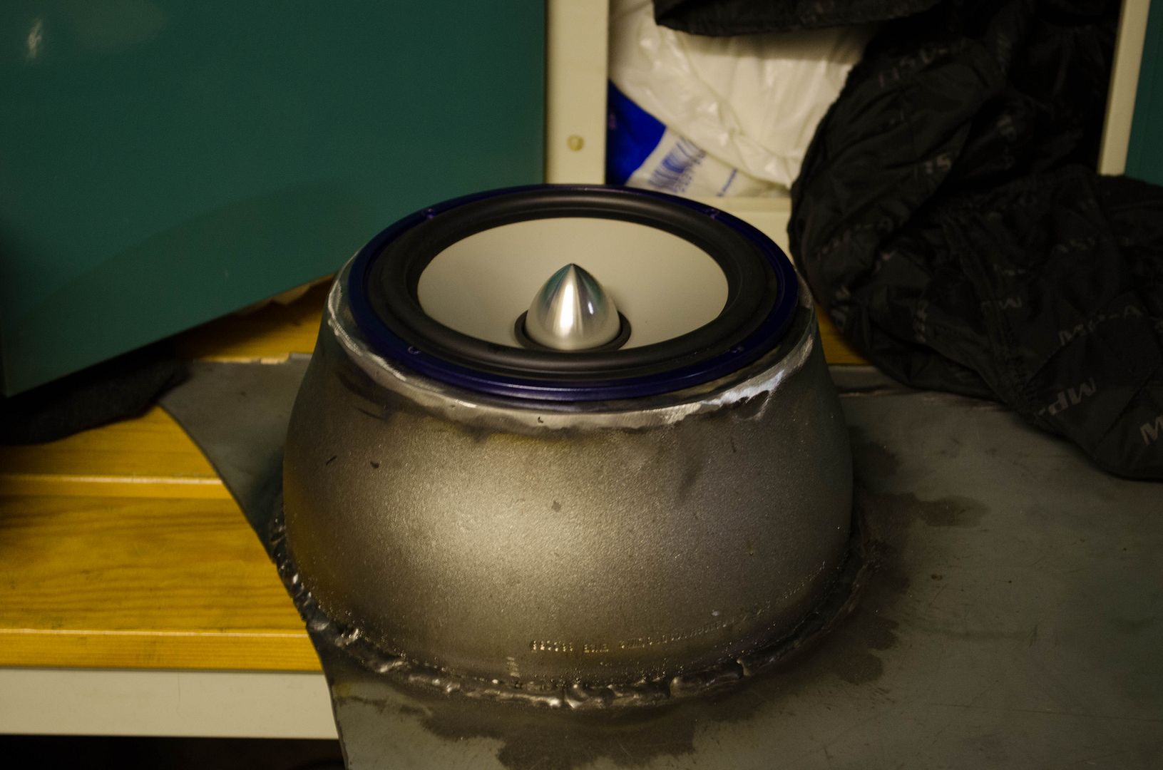

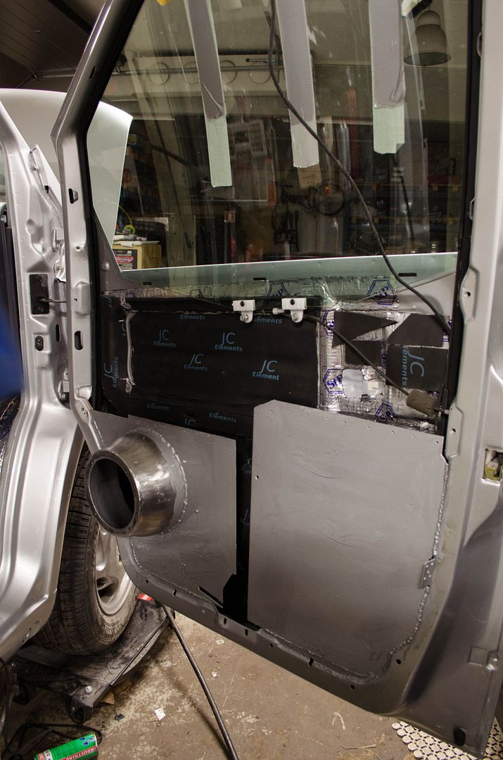

Selvisi syykin, miksi ovissa ei ole kaiuttimia..

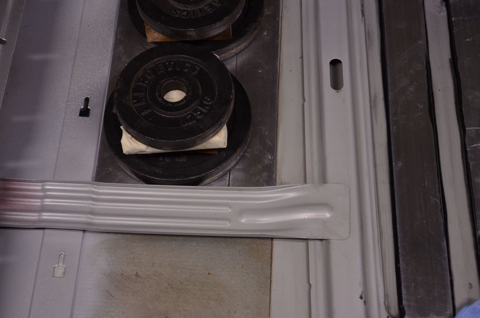

2mm pellistä tuli sisäpellit. Reunoista hitsattu oveen kiinni.
Ovien ulkopellit jäykistetty 50x5 alumiinilatalla. Tuota on per ovi 4,5m.

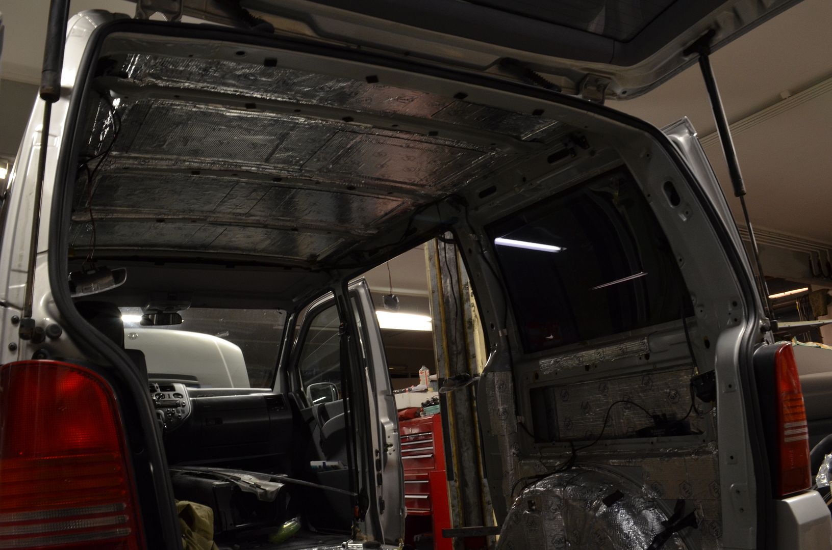

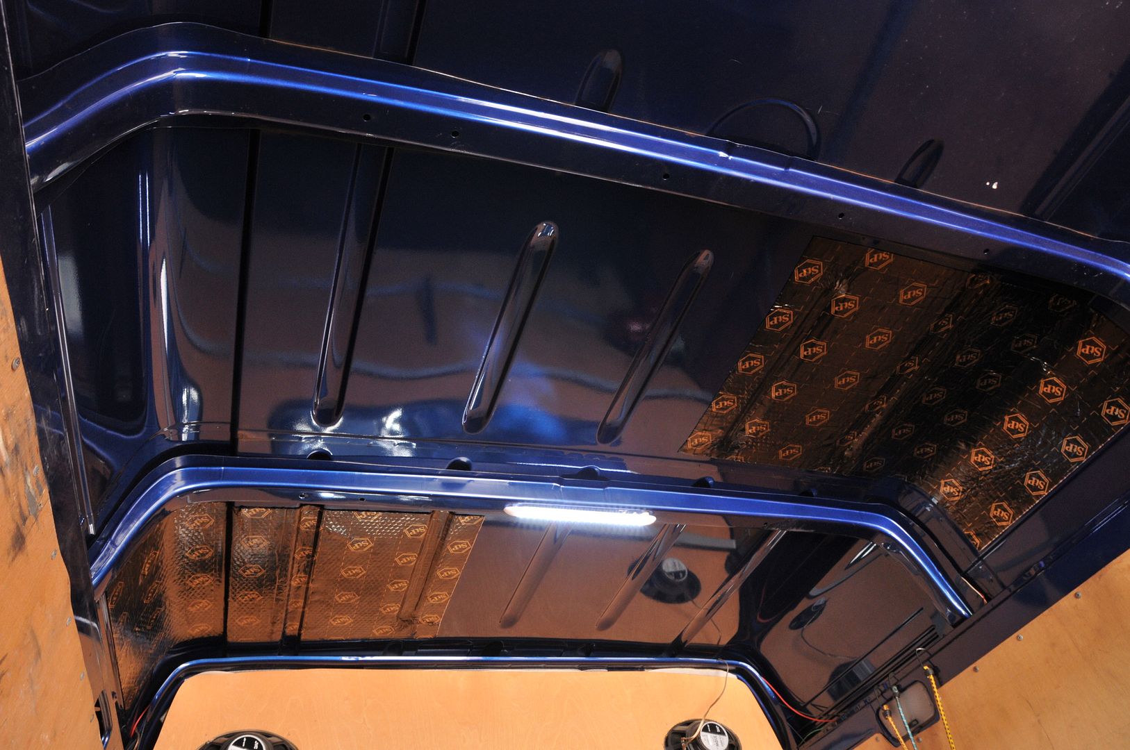

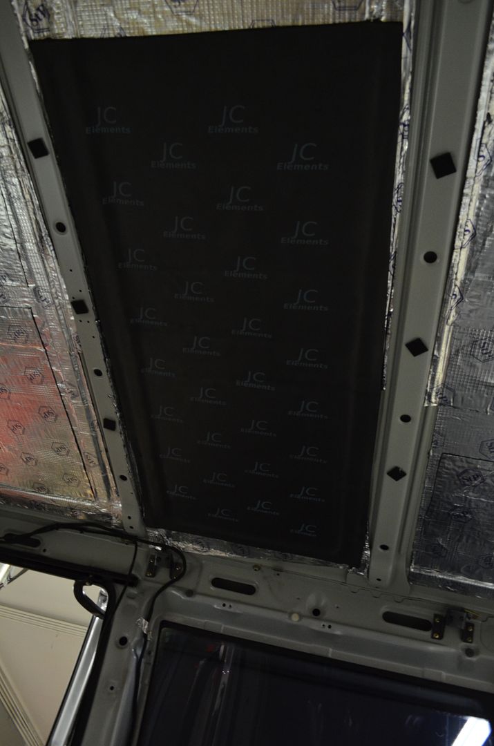

Ja normaalit äänieristykset siihen. Tosin midbassojen nimissä tuota "telttapatjaa" on jouduttu repimään pois aika huolella..
Oven paino nousi erittäin huomattavasti näiden johdosta..
Voisi tarkistaa, mutta tuota STP:tä meni vähintään 6 tukkupakkausta á4m2 ja höttöistä "telttapatjaa" 10m2..

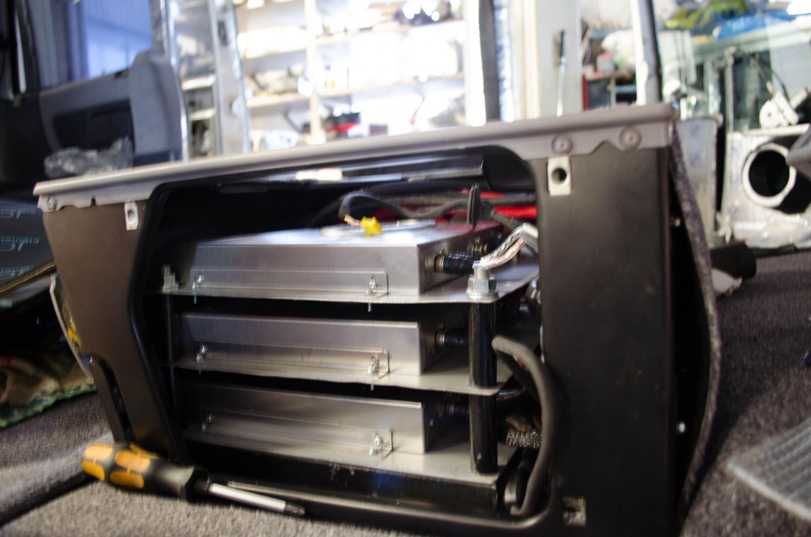

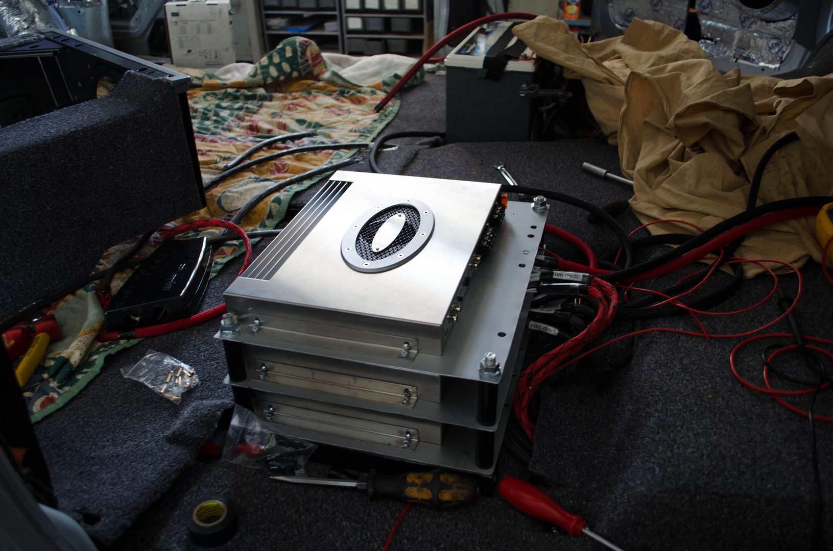

Genesiksen vahvistimia ja Mosconin prossu löysi paikan repsikan penkin alta.
Paska homma, mutta tulihan tehtyä.
Luonnollisesti samassa rytäkässä meni pitkät listat kulutusosaa uusiksi, autolla kuitenkiin ajetaan aika paljonkin.
Ajonäänetkin vaimeni..

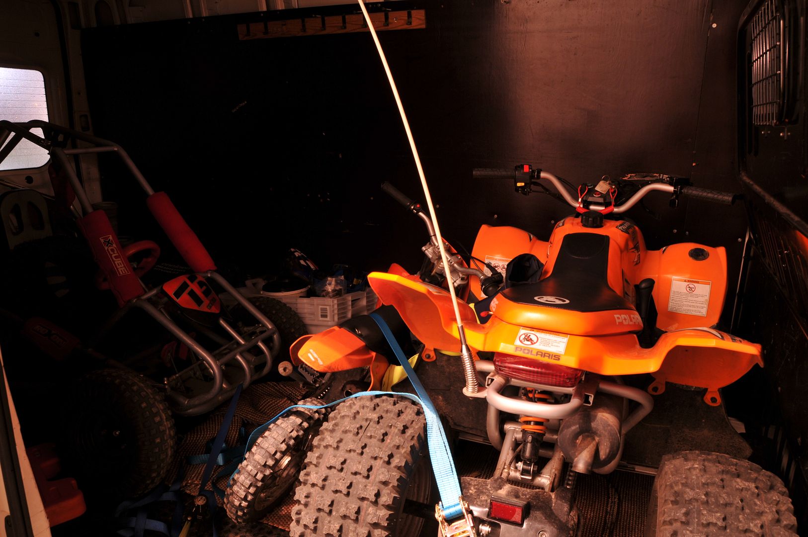

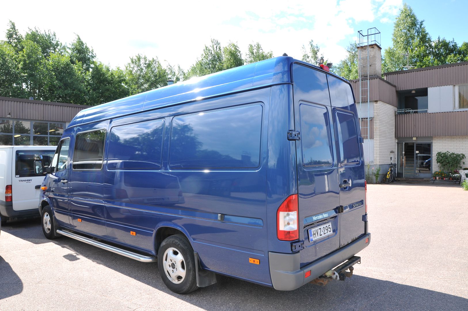

Ja crossikalustossakin tapahtunut pientä päivitystä, eikä isonkaan pyörän mukaan saaminen väärin olisi..

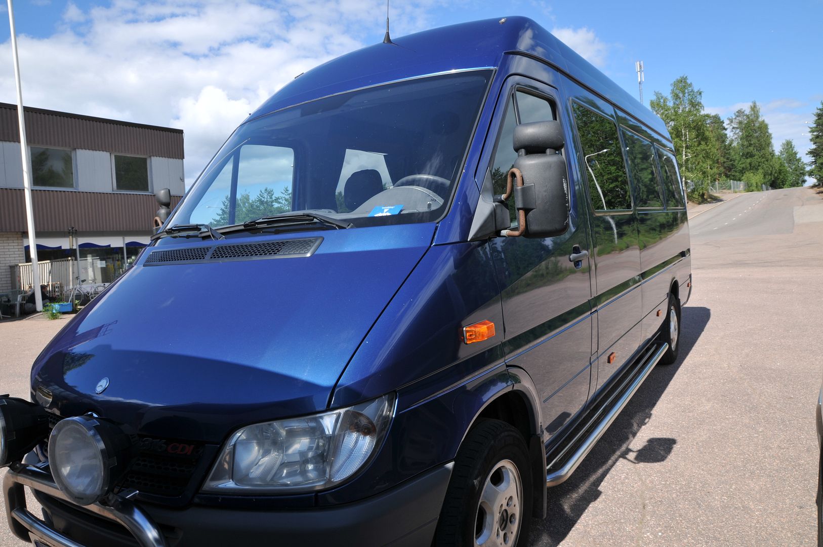

Koska uudempaan pitkään ja korkeaan neliveto Sprinteriin ei investointiraha riittänyt, niin pikku hiljaa alkoi sitten muutaman uudemman takavedon jälkeen katse siirtyä "kustannustehokkaaseen" vanhenpaan malliin.
Isokone, automaatti, ilmastointi/webasto, jatko-ohjaamo siinähän sitä kriteeriä.
Tiukan seulan jälkeen hommaan valikoitui lähtökohtaisesti "huonoin" yksilö. Läpimätä tai hyvin kukkaansa puhjennut ei suinkaan ole, mutta hieman isomman perushuollon vaativa kylläkin.

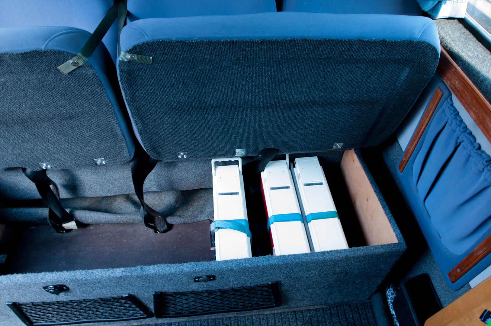

Lisäksi sähköistämistä, eli laturi/invertteriyhdistelmä ja lisäaakku. Lisäakulle tulee oma latauksensa autonlatausjärjestelmästä, jotta akut pysyvät erotettuina ja molemmat varmasti latautuvat kaikkien taiteen sääntöjen mukaan.

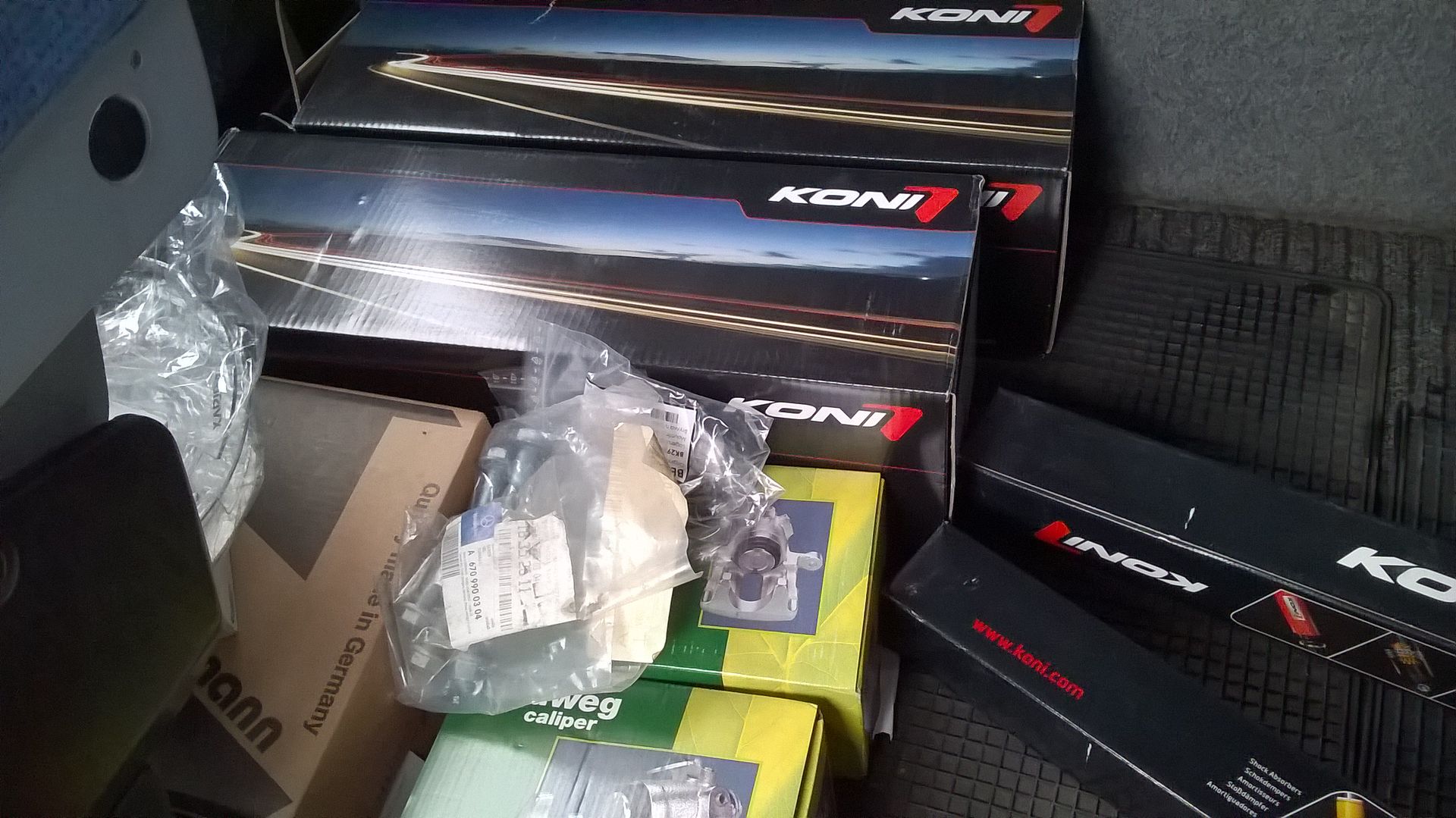

Iskuvaimentimien mukana ei yläpään kumeja ja suojia seurannutkaan, joten viikonloppuna eivät vielä vaihdu, mutta jarrut jos kereisi laittaa.
Jarrulevyt on Zimmermann:n sinkityt, niin lähtevät ainakin seuraavassa mahdollisessa vaihdossa helpommin irti. Eikä reunat ruostu..
Lisäakku muuttui muotoon lisäakut, kunhan ensi viikolla ilmestyvät. Ja kun akkukapasiteettia tulee hieman reilummin, niin tehokkaampi laturi-invertteri lienee paikallaan. 1600VA antaa puhdasta siniaaltoa, joten kahvinkeitinkin toimii, mikrokin lienee.

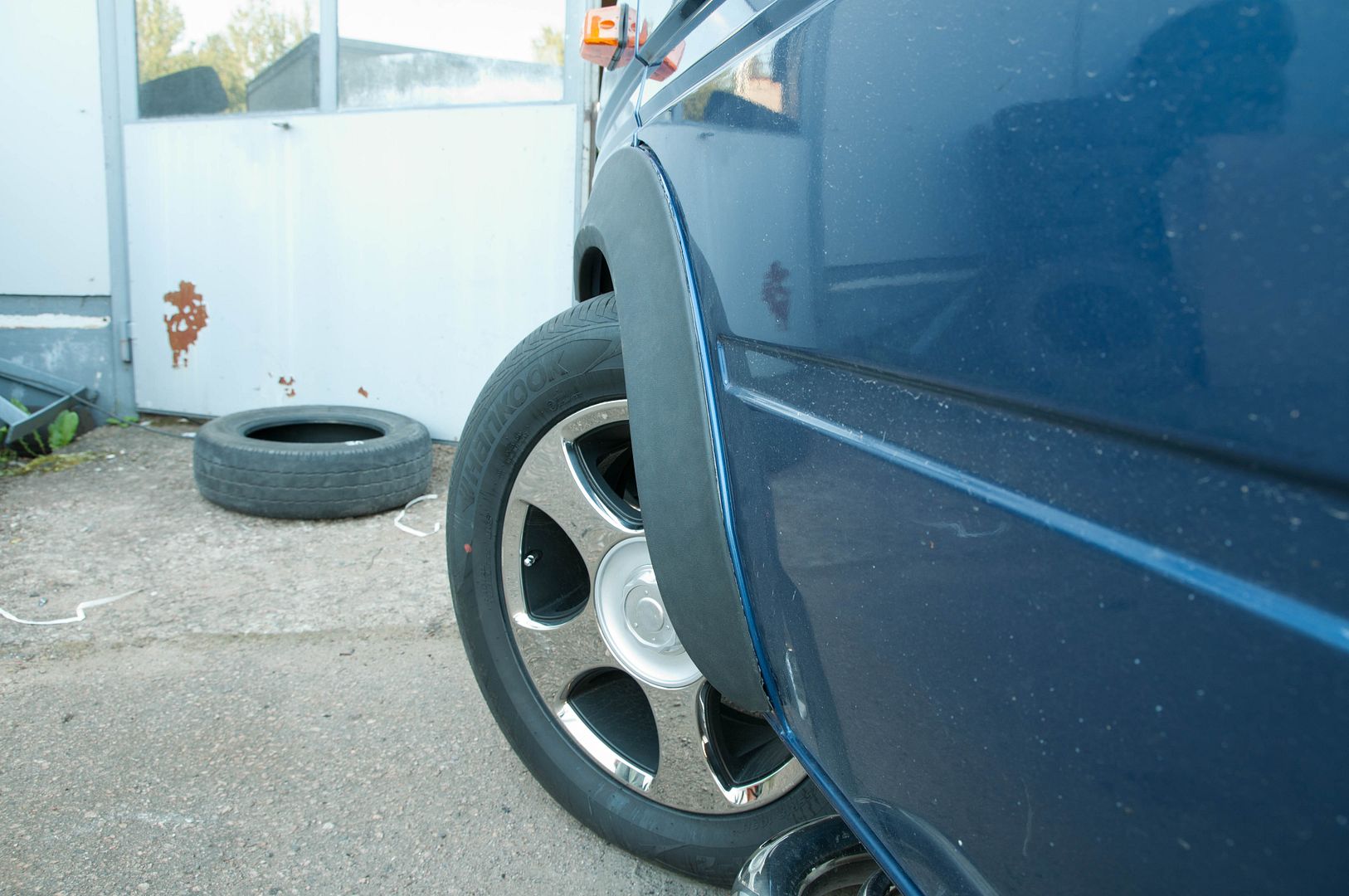

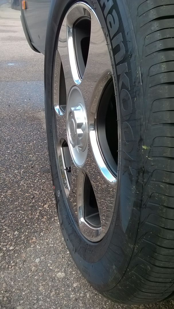

Etujarrut satuloineen ja takaiskarit menivät paikoilleen.
Luonnollisesti kun osasi orientoitua siihen, että muutosta iskareista tulee, niin kyllähän aika paljon muutosta tuli huojuntaan.
Kunhan vielä etuiskarit saa maanantaina (toivottavasti..) vaihdettua, niin melko erilainen tulee kyllä ajella.
Toisessa etulaakerissa pieni väljä, joten vaihdellaan molemmin puolin viimeistään talvirenkaitten kanssa.

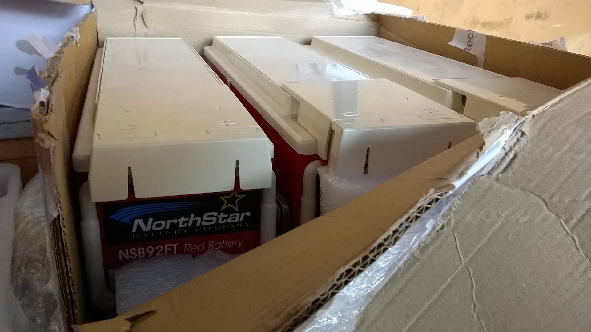

Akkujakin saapui 276Ah edestä ja eiköhän kestä hieman enemmänkin purkaa. Lataus ajon aikana tulee erillisellä laturilla, ei siis erotus

Iskareista piti kysymän, kun -konit näyttävät olevan, että mikähän iskari lienee kyseessä?
Oletan Heavy Track, mutta mutta..?? Lisäksi utelen ostopaikkaa, tilattuna "ulkoa", kotomaasta vai miten?
Tuota osien tai paremminkin parannusosien hankintaa tulee tehtyä vähän jtkuvasti, niin ukava olisi tietää "kaikki" mahdolliset putiikit.
Nol5 sataa - ysiysiysi 13O
Re: Sprinteriä (W903) ja vähän muita
Konin Heavy Track ja suomesta tulivat paikallisesta tarvikeliikkeestä. eBay hintoihin verrattuna jäivät halvemmiksi.Tukala kirjoitti:Iskareista piti kysymän, kun -konit näyttävät olevan, että mikähän iskari lienee kyseessä?
Uudempi ei käsittääkseni yhtä epäonnistunut ole alustaltaan, joten tuossa ei varmaan iha yhtä dramaattinen ero ole.
Ja uudempaanhan on saatavilla Konin FSD:t.

Jees, ilmasäkit on tilattuina jo, eli pakettia vartoilen
Samoiin Konin Heavy Trackit taakse, eteen ei oikein samaisia tahdo löytyä.(?) Vai surffailenko vain täysin väärillä suunnoilla?
Tuolla aiemmin mainittiin FSD:T, nekin kiinnostaisivat kovasti. Mutta tuntuu pätevän sama kuin etummaisten Heavy Trckien kohdalla, ei löydy TAI TARKEMMIN, minä en löydä
Ihan kotimaisista varaosaliikkeistä + muutamsta paikallisesta (joissa tulee asioitua 3-5krt/vko) en ole edes muistanut kysellä
Ilmajousitus on puheissa ollut pienenä "painostuksena" Viton jatkojalostamisessa.. Muutamakin visio sen jatkosta olisi, mutta voisihan sen joku poiskin napata..

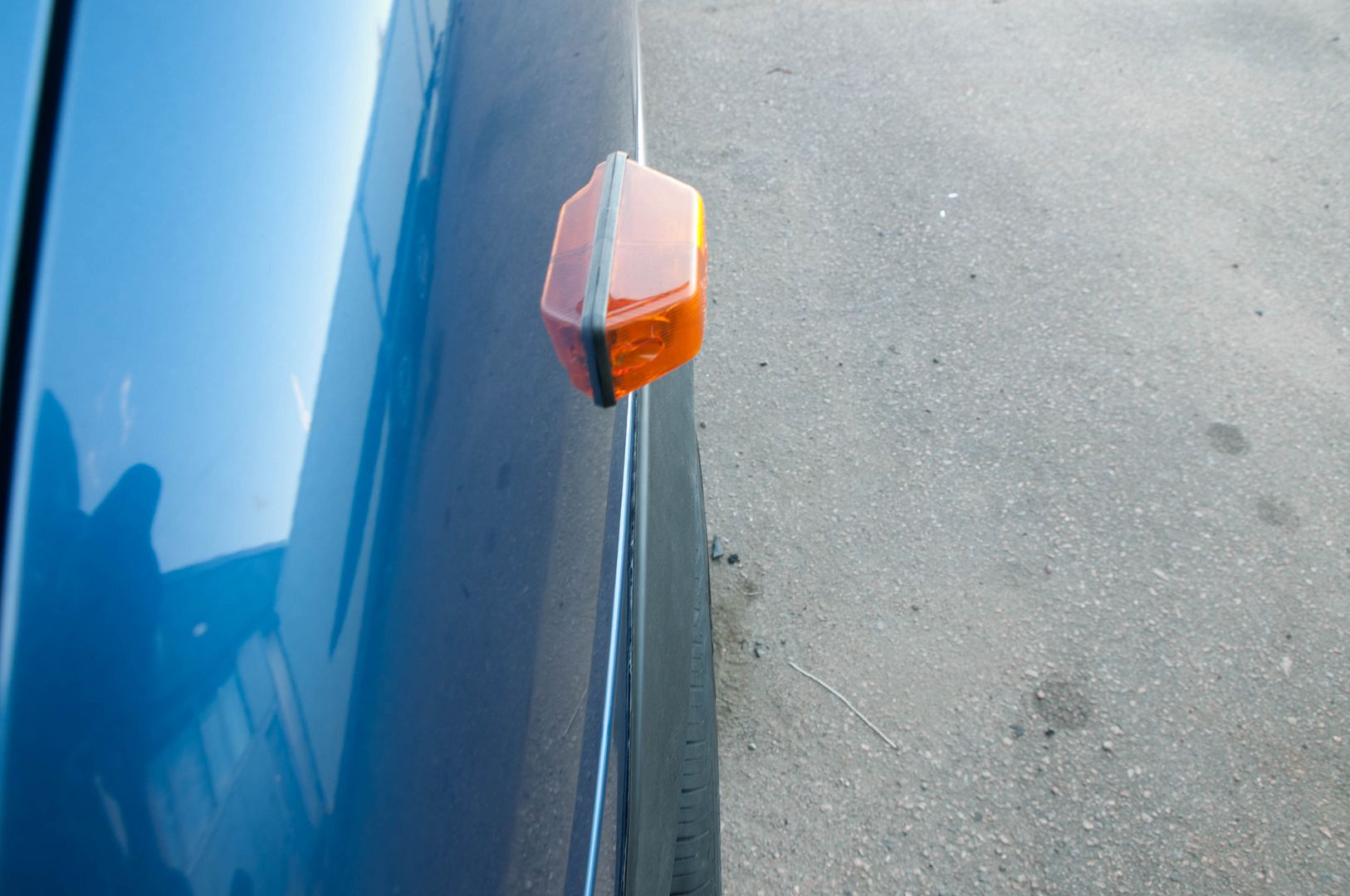

Sen verran rankasti uudet renkaat tuli ulos, että kaarilevikkeet meni hankintaan.
Etupäässä nyt paikallaan, takaanta odottaa kuraläppien reikien ympäriltä ruosteiden poistoa, ettei levikkeiden alla pääse pellit häviämään.
Ja jos teippaus pysyy tuossa röpelöisessä muovissa, niin puskurit ja kaaret teipataan yhteneväisiksi. Myös pesu, sekä maalipinnan pinnoitus hoituu samalla kertaa. Vanteisiin tuo keraaminen pinnoitus tulikin jo, seuraillaan sen pysymistä nyt..
Ylihuomenna vaihtuu alapallot (jos tarvetta, niin raidetangon päät myös) ja kulmien säätö.
Mielenkiinnolla seuraillut projektia kun itsekkin tulee noita rakenneltua.
Invertteri vikkiä.....Victron MultiPlus on invertteri jossa myös laturi auton omalle akulle.
http://www.victronenergy.com" onclick="window.open(this.href);return false; sivuilta löytyy dataa....
Suomen halvin nettikauppa noille http://www.suomenakut.fi" onclick="window.open(this.href);return false; aurinkosähkön altalöytyy Victronikit....1600W invertteri laturi muistaakseen 1308€ ja kun laittaa sähköpostia tai soittaa niin on hyvä palvelu.
Victron on juurikin tulossa, mutta hieman eri kanavia pitkin. Tosin hinnallisesti ei ihme eroa pääse syntymään, joten katsotaan nyt vielä mistä tuo tulee.SprinterW903 kirjoitti:Mielenkiinnolla seuraillut projektia kun itsekkin tulee noita rakenneltua.
Samalla laitan noille hupiakuille Ctek Dual:n. Tuo Dual ei kuitenkaan ihmeitä maksa tuossa kohtaa. Kuitenkin kun hupiakusto ja starttiakku on eri ikäiset, sekä erilaisilla kuormituksilla, niin helpoin akuston pitkän käyttöiän kannalta on pitää ne erillään. Siis latauksessa, saisihan ne toki erotusreleellä helposti käytön ajaksi erilleen..
Tuo 1600W lienee 1600VA malli, kun heidän sivuilta katselin. Tosin hieman jännästi myös tuolla suomenakuissa 70Ah lataus ilmoitettu.. Kukapa sitä pilkkua

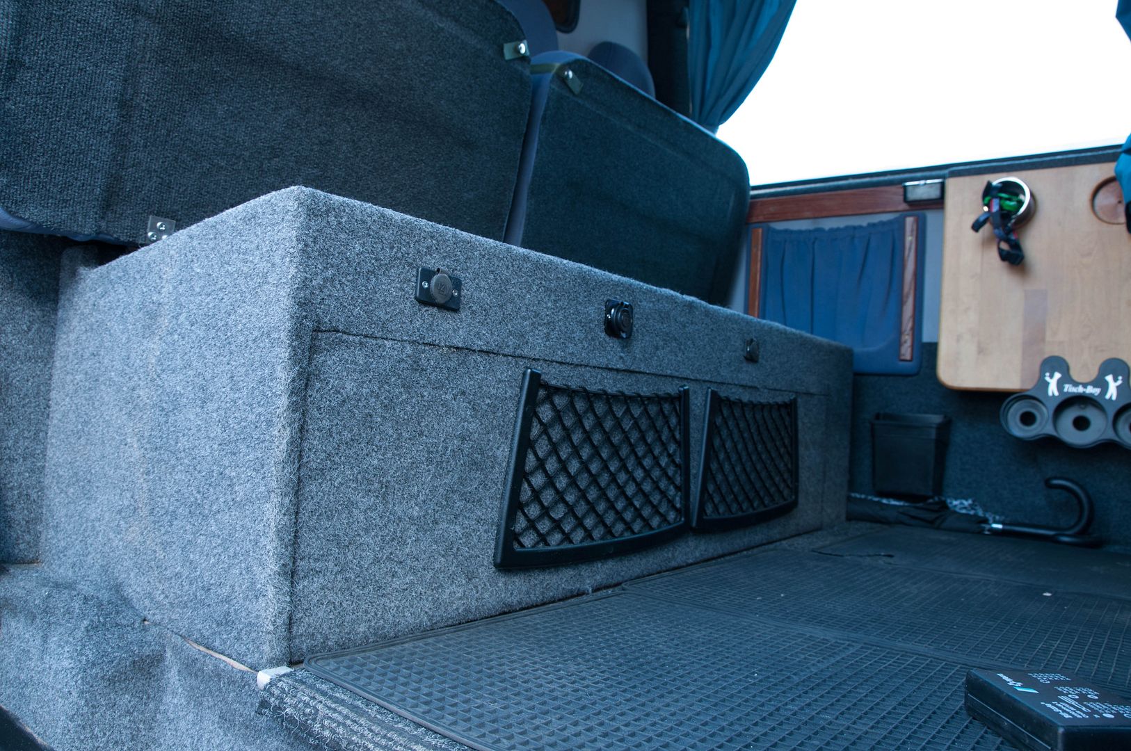

Alapallot vaihtui ja kulmat säätyi, sekä laakerit kirrattiin. Kulkee suoraan, ei kolise (kuin enää etuvakaaja) mutta tärisee vieläkin
Victron laitettu tilaukseen, tosin kun halvalla sai kapselikeittimen, niin jatkumona joutui sijoittamaan tuohon 2000VA:n malliin..
Muut kuvat aiheesta oli huomattavan epäselviä, mutta lisäillään jossain vaiheessa parempia.
Yhdellä pitkällä hihnalla kaikki kiinni, eli tuolla väleissä on veneen pressukoukut (ohmin muotoinen palikka) ja sivuttaissuunnassa puulistat pitämässä akkuja paikallaan. Painoa per akku taitaa olla aikalailla 40kg, joten ihan pienistä eivät liikahtele.
Vielä yhtä USB-pistoketta huutaa (2-osaisia, jotta saadaan tableteille se n2A latausvirtaa.) Yksi 12V:n SELV-pistorasia tulee siirrettävälle kylmäkaapille (tupakansytytin malli tuppaa kuumenemaan, kun se liitos on vähän mitä on..), sekä muutama 230V pistorasia.
500E haettu pesuun, vahaukseen ja öljyn vaihtoon. Ohjaustehostin oli talvesta ottanut itseensä, joten otetaan tuo työnalle ennen auton joskus tapahtuvaa käyttöönottoa Auto oli kylmässä asfaltin päällä olevassa autotallissa, joten pitäisiköhän tuo sijoittaa kuitenkin talveksi vain lämpöisiin tiloihin. Kunhan syksyllä saadaan tallipaikat arvottua autojen kohdalle, niin katsotaan mikä mihinkin majoittuu..
