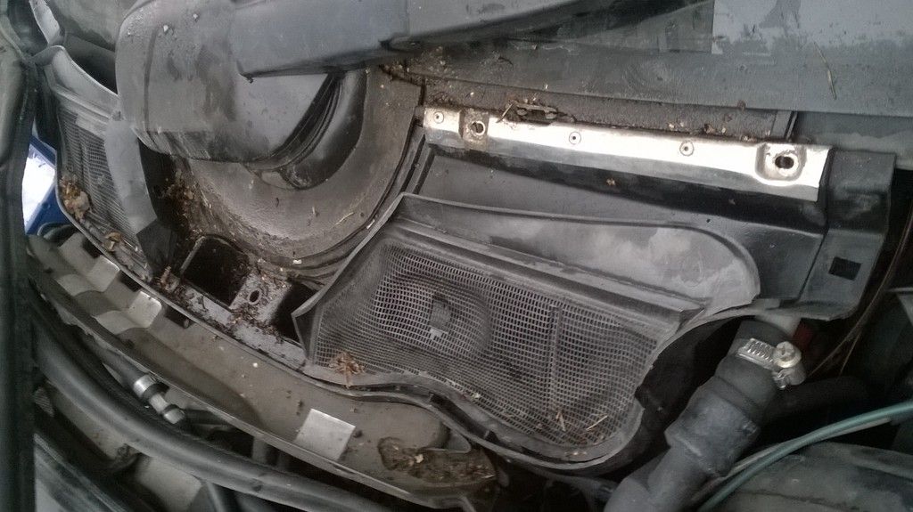

Onko näihin saennettu eri tyyppisiä manuaali-ilmastointeja ja näkyykö se aina omalla VIN-koodilla?
Tuli hankittua tälläinen W124 farmari -92, Saksasta uitettu joskus. Sisäilmapuhallinta käytettäessä sisään pölähtää tunkkainen haju ja ajattelin ensimmäiseksi vaihtaa raitisilmasuodattimen mutta kun aloin asiaa tutkimaan niin ei tästä sellaista edes löytynyt, ainakaan tuolta tuulilasinpyyhkijän alta. Muutenkin erikoisen näköinen tuo kaukalosysteemi:
Sitten kun tutkin noita VIN-koodeja joltain Ukrainalaiselta sivulta niin ei näy koko ilmastointia listalla eli ilmeisesti jälkiasennus? Kytkinpaneeli EC-napilla näyttää ihan normaalilta. Tuossa nuo varusteet mitä sain:

Koodi 586 on kombikoodi sisältäen ilmastointilaitteen ja 4xsähköikkunat. Tuon ikäiseen ei saanut vielä sisäilmansuodatinta. Se tuli saataville vasta E-faceliftin myötä.

Ahaa, kiitos tiedosta. Iloisesti kuitenkin liikkeessä suodattimet minulle myytiin vaikka vuosimalli oli tiedossa. :) Meneekö näissä vanhemmissa höyrystin kuraan vai mistä tuota hajua kannattaisi etsiä? Oletteko kokeilleet toimiiko nämä putsausaerosolit?
