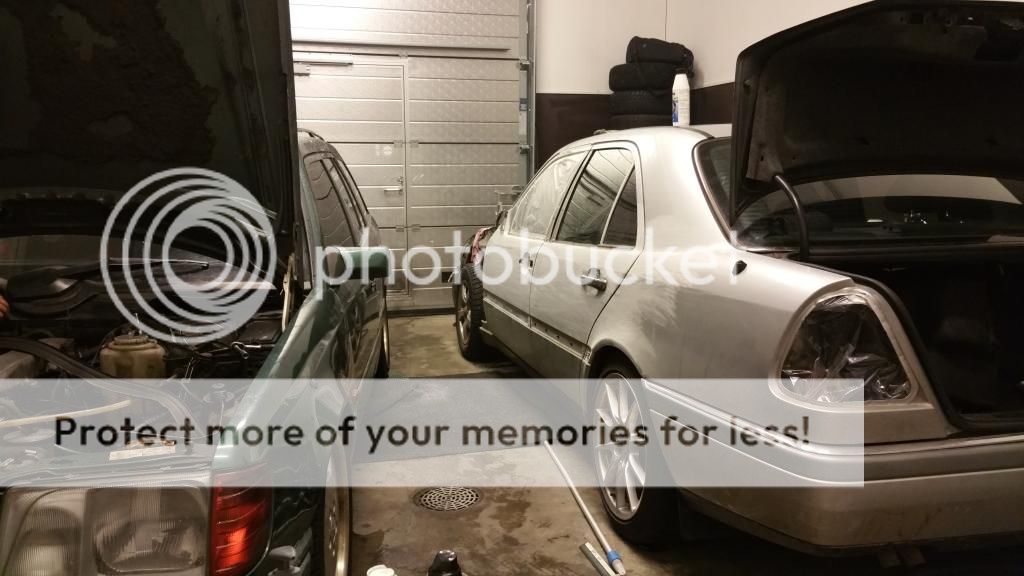

Muutama kuvatus tähän loppuun vielä. Enemmän kuvia tulee illemmalla kun pääsen hallille kuvailemaan.

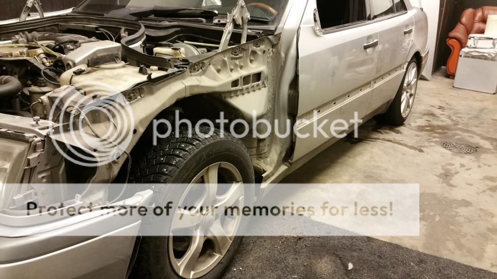

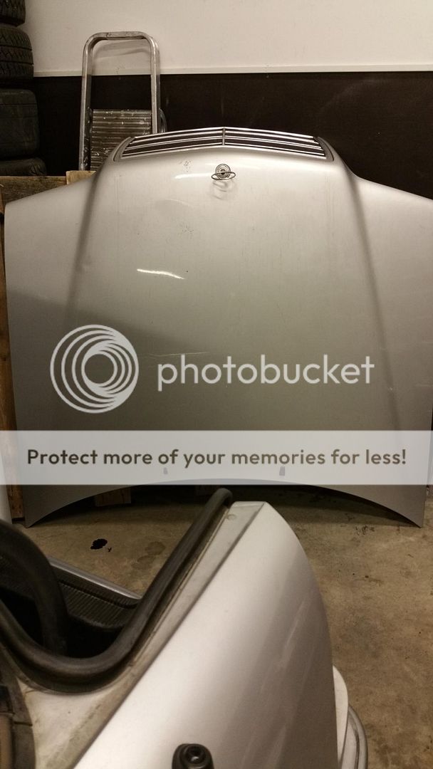

Noniin tulipa käytyä hallilla hieman touhuamassa mitä nyt jaksoi. Konepelti, toinen etulokari, takavalot ja peilit irroitin. :twisted: Nyt vaan odotellaan että sais hiekkapuhallus välineet lainaan niin sais ruosteille antaa kyytiä. Rengaskotelot myöskin.. Mitenkä porukka on sitten suojannu nuo rengaskotelot jos ne on hiekkapuhaltanu? Epoksia ja massaa vai miten?
Mitäpäs tässä, hiljaa mennään eteenpäin mitä opinnoilta ehtii. Nyt pariksi päiväksi majoittautuun hallille jos sais jotaki aikaseksi. Hyvät viikonloput niille jotka tätä vaivautuu lukemaan :thumbup:

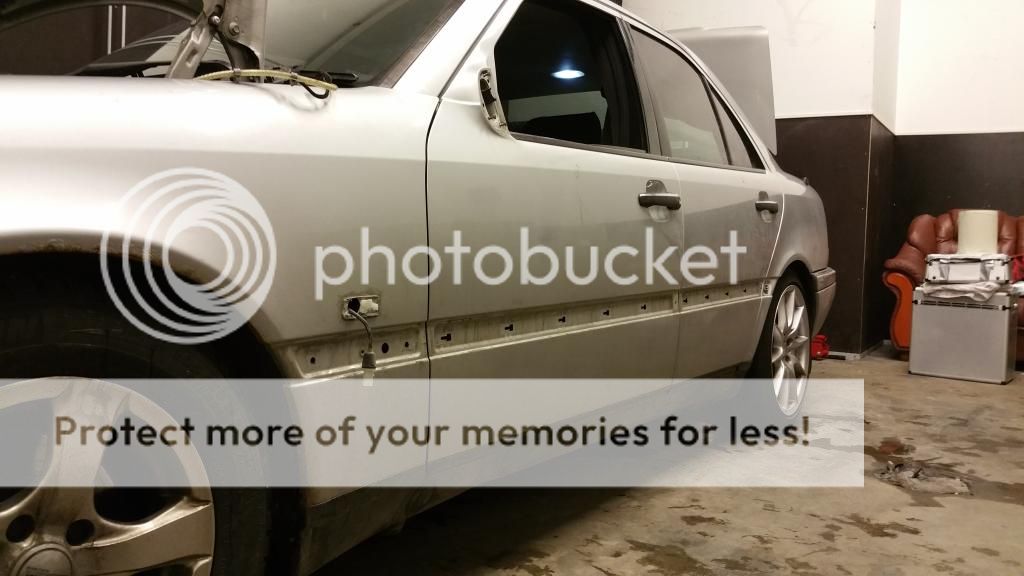

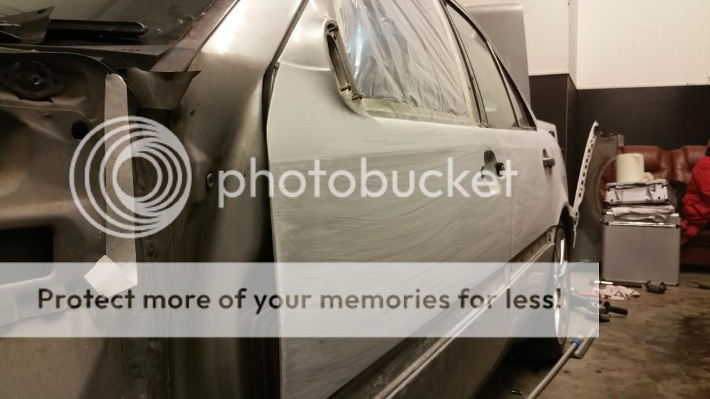

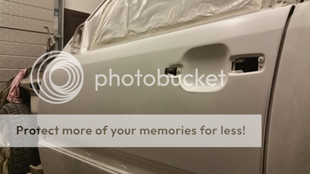

Taas on tallila käyty parituntia rassailemassa ja saatu pientä tehtyä :lol:
Kahvat lähti etuovista veks ja jotaki tiivisteitä ja teippailua tuli tehtyä.
Tuli vähän hiomistakin alotettua. Pitäs vaan saaha jostaki parempi hiomakone niin vois sillä vedellä lakan pois ja maalin mataksi.. käsipelillä sitte viimeistelyt :geek:
Hiitäpä vielä muutama kuvatus, huomenna jatkukoon.. :mrgreen:
Ja niin, voisko joku kertoa miten takaovien kahvat lähtee irti? Tiivisteen alta kuusiokoloa aukasin mutta eipä tuo pikkunen muovisuoja tuntunu lähtevän..
Ja miten tuo takaoven ikkunoiden välissä olevan listan saa irti? :crazy:

oven kumitiivisteen alla tais olla kiinnitys ruuvvi tolle ikkunoiden välissä olevalle listallekkin,jossain tiivisteen välissä sille ainakin ruuvi oli yläpäässä :D . kannattaa vaikka purkaa se normi ikkunalasi ja ovitiiviste ensin pois niin löytyy kaikki.
Tsemppiä projektiin :thumbup: ,itsellä tuoreessa muistissa kuinka pitkä matka tuosta on vielä maalattuun ja kasattuun autoon :lol:
Niin ja kyllä siitä ovikahvan vierestä se pieni muoviosa pitäisi lähteä ihan samalla tavalla kuin edessä ,kun se kuusiokolopultti on löysätty...

Joo tuo lista siis lähtee niin pois että kun ottaa ikkunan tiivisteen pois niin siellä alla ruuvi sille. En nyt jaksanu sitä alkaa vänkslään irti kun pitäs ikkunakin ottaa pois.. myöhemmin sitten :crazy:

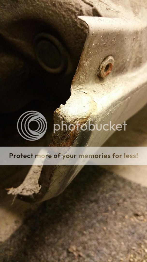

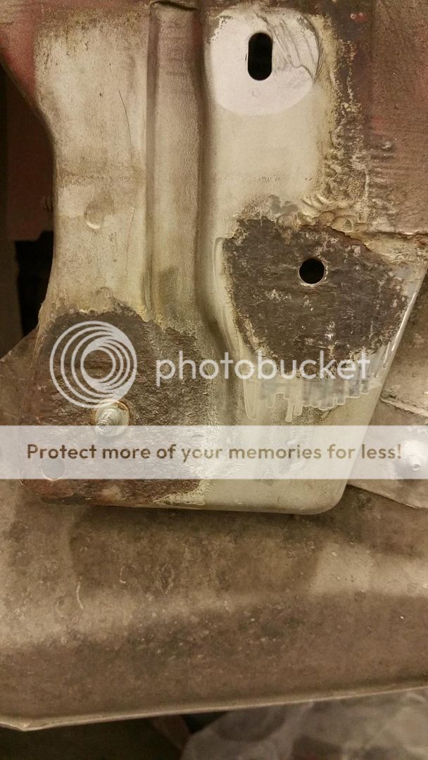

Kyllähän tuolta puskurin alta pikkunen yllätys löytyki. Ja oikeanpuolen helmasta.. onneksi on hitsivehkeet että ei muutako peltikaupoille! :lol:
Oli jossaki vaiheessa yritetty tuosta takalokarin kohalta mistä reikä löyty niin tehä jotaki ruostekorjausta.. kun löyty punasta pohjamaalia yms. Huonosti oli menestytty ko suoraa siitä ruostunut läpi.. :lol:
Toinen etuovi sai niskaan vähän ruiskupakkelia. Sitten vaan huomenna hiomaan ja kattoon joko siitä muutamat epätasasuuet sais kyytiä. :shock:

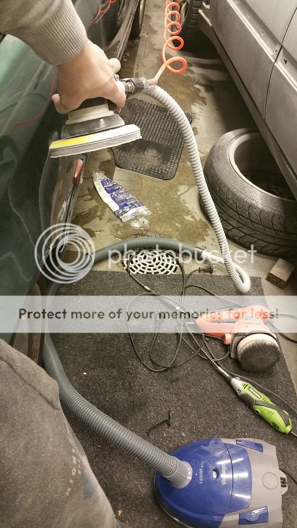

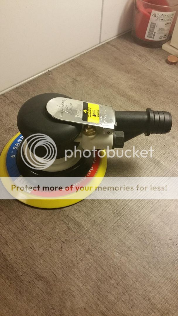

Tänään saatettu pohjatyö prosessia jo jonkusen verran eteenpäin uuden hiomakoneen saapumisen johdosta 8)

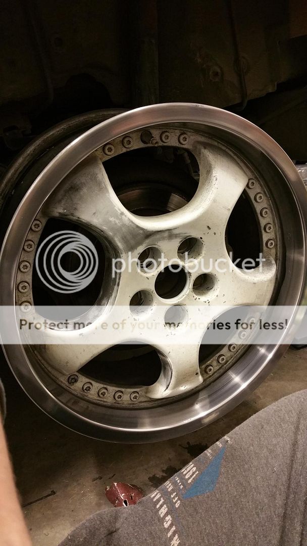

Vaikkakin paripäivää on hiljasta ollu ja pohjatöitä ei oo voitu hirveitä viiä eteenpäin niin on hallila koitettu jotaki saaha aikaseksi. Elikkäs muistinki että mulla oli tuomoset Brockin vanteet varastossa, onkohan nuo nyt jokku B4? Kokoa 17x8" jokainen. Kuitenkin.. tuli nyt nuita vähän hinkattua. En tiiä yhtään minkälaiseksi nuo sitten laittais. Kiillottaako huulen ja maalaa keskiön jollaki vai? Omia mielipiteitä saa ja pitää sanoa! :twisted:
Jospa nuista saatais aikaseksi edes jonkulaiset väliaikaiset vanteet taiottua. :wtf:
Tulipa myös laitettua tuo pikkuinen vanha romu imuriki vähintään arvoiseensa hommaan. Eli siis hiomakoneen pölynpoistoon tuli tämä :) Eipähän tarvi nyt niin kauheassa pölypilvessä täällä hillua, kun ei vielä ilmanvaihtoa juurikaan ole, kun hallinkin rakentelu kesken :)
Sitten loppuun vielä kysymystä, onko porukalla kokemusta nuista 20-40litran esipainekammiolla olevista hiekkapuhaltimista? Mikäli nyt ees sanoin oikein mutta eiköhän kaikki tajua. Pitäs nyt joku pikkunen hiekkapuhallin hommata jolla sais nuo ruosteet ja rengaskotelot puhallella. Samalla hinnalla kun vuokrais vehkeet ostaa jo ihan kohtuullisen vämpeleen itelle. :|

http://tuontitukku.fi/tuote/hiekkapuhal ... 168037134/" onclick="window.open(this.href);return false;
Tuon tapasella pöntöllä on tullu jonkin verran puhallettua ja ainakin omasta mielestä toimi pirun hyvin, ei samanlainen mut aika lähelle. Sellasta ruiskumallista kokeillu ja myös sellasta minkä pitäs säkistä suoraan imee hiekkaa mut niillä ei tehny mitään. Jos alat hiekkapuhaltamaan ni muista laittaa vedenerotin ;)
E: Teräsharjalaikka rälläkkään on kanssa kätevä tiettyihin paikkoihin, toki jos oikeen syviä kraatereita on ruostetta niin puhaltamalla ne.

Juuriki kyseistä vempelettä oon kattonu, kun ei ollenkaan pahan hintainen. :thumbup:
Tuossahan taitaa se vedenerotin olla? Ei kyllä mitään käryä mikä se on taikka mikä vaikutus.. :wtf:

Nii näky olevan ny ku luki tarkemmin :D Paineilman mukana tulee aina välillä vettä niin tuo erotin kerää sen talteen. Kastuu se hiekka muuten tuo pöntössä eikä tahdo tulla suuttimesta enään läpi.

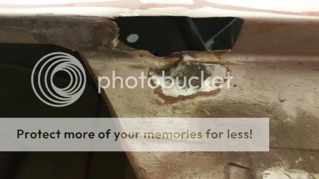

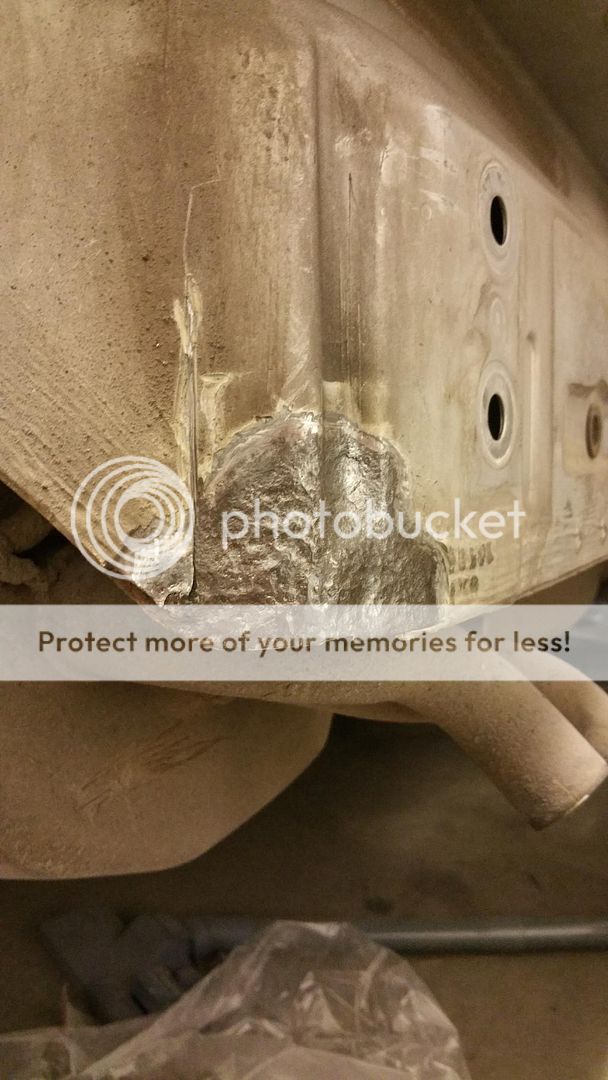

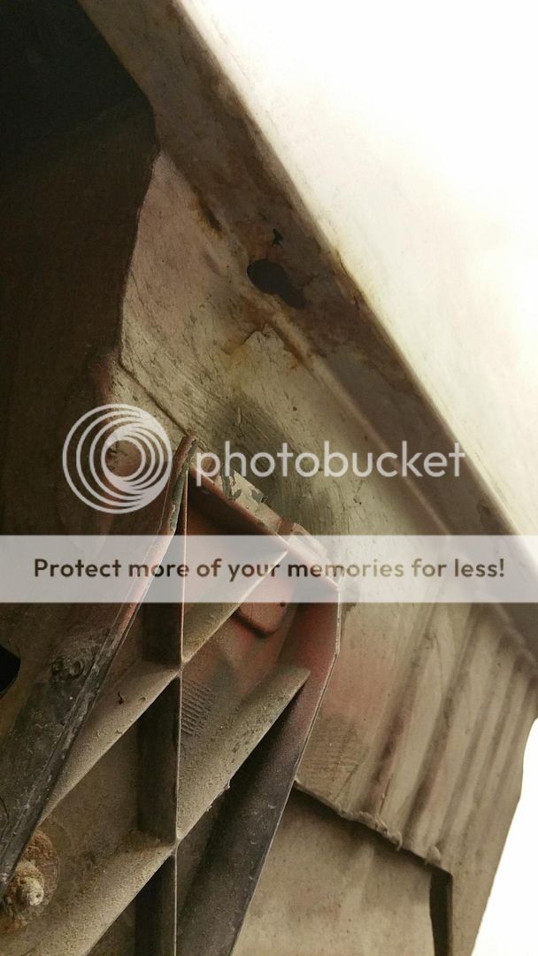

Pieniä löytöjä tullu taas tehtyä. Mitä tavaraa tuo on jota käytetty esim takapuskurin takana pellissä?
Siellä on ruoste päässy leviämään aika rankalla kädellä.. :roll:
Ja miten lähtee helmoista tuo muovipäälyste pois? Ja jos sen ottaa pois ja korjailee sieltä maholliset ruosteet niin veteleekö sen vaan epoksilla ja maalaa päälle..? :problem: Kuva

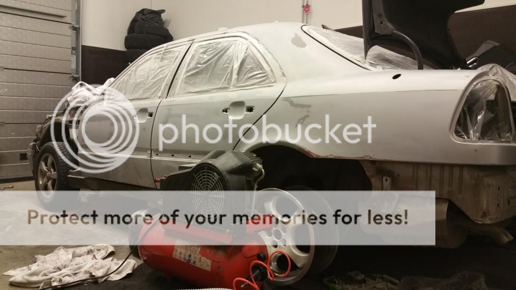

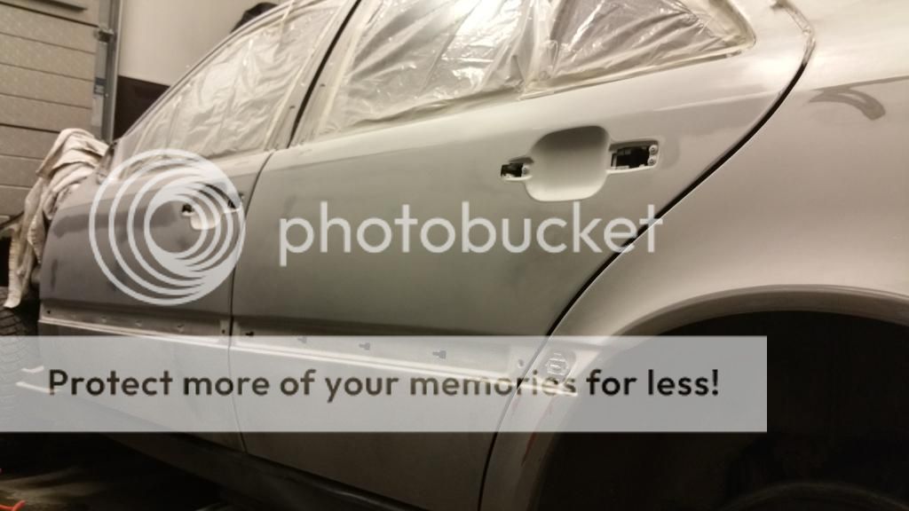

Vielä hieman ruosteita poistella ovien alahelmoista ja epoksit päälle ja muutamaan kohtaan pakkelia ja kuskinpuoli aika pitkälti valmis. :thumbup:
Vielä vaan ne uuet etulokarit ootella ja ne vedellä valmiiksi. :roll: Kuva
Tuli vingulla kokeiltua vähä leikkoa tuota mätäpeltiä pois.
Vielä jonkuverran napsia pois ja hitsailla uutta tilalle. 8) Kuva

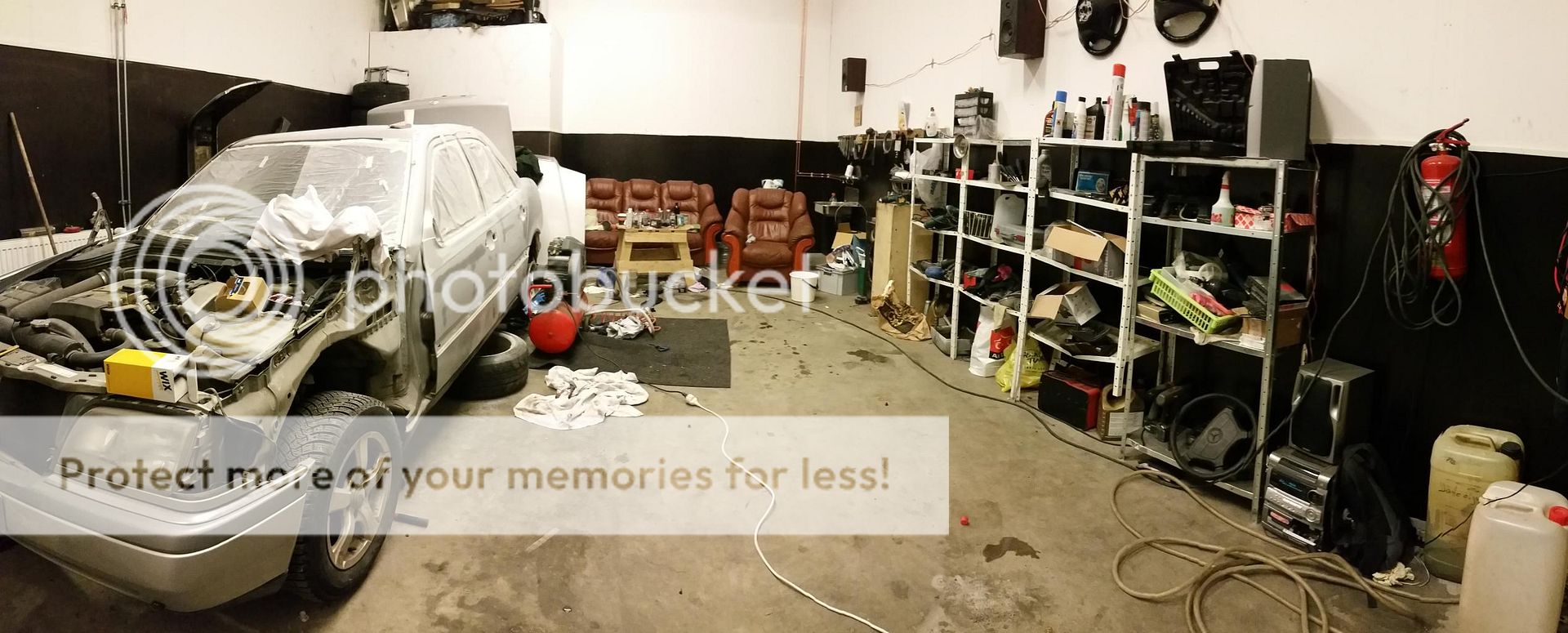

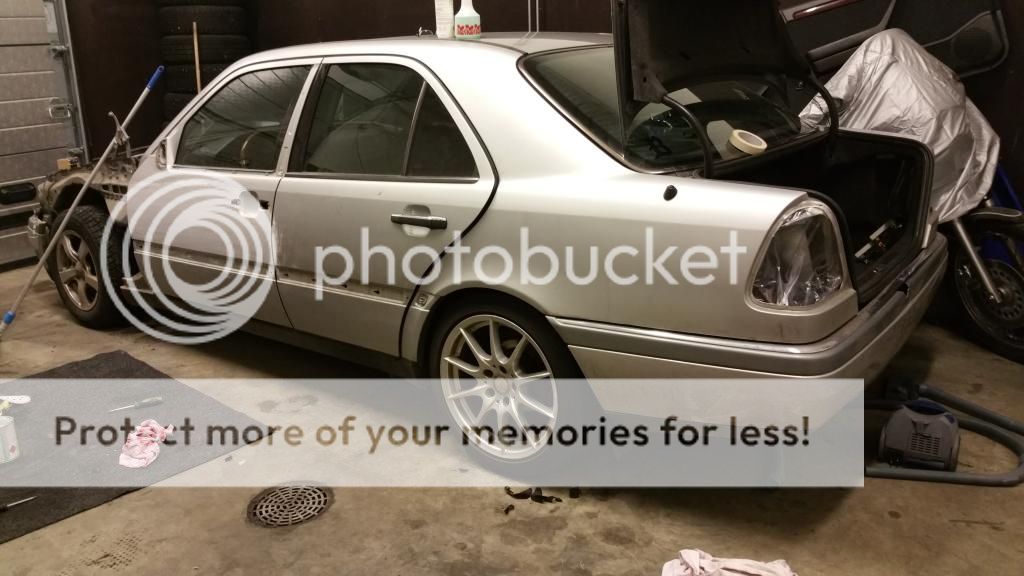

Siitäpä vielä kuvatus tämän hetken puuhapajasta.
Hieman on sotkuinen, mutta kylläpä se siitä kun saa parven rakennettua ja sen sellaista.. :wave:
