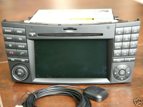

Tuollainen navigaattori dvd/cd pitäisi hommata.Pari päivää olen netistä kyseisiä levyjä etsiskellyt ja olen aivan pihalla.Mistä tiedän sopiiko mikäkin levy autooni?Mistä noita mahtaisi saada edullisimmin?
Millainen operaatio itse asentaminen on?Vai riittääkö että tyrkkään kiekon masiinaan?
Auto siis E320 cdi 2008(w211)

Tuossahan saattaa olla NTG2.5 Comand jolloin linkin kopiolevyt ei kelpaa.
Pitäisi tietää onko Audio 50 APS vai Comand navi ja onko NTG1 vai NTG2.5 sukupolven laite.

DBFI kirjoitti:Tuossahan saattaa olla NTG2.5 Comand jolloin linkin kopiolevyt ei kelpaa.
Comand navi tuo kai on,mutta tarkemmin en tiedä.Koitan huomenna selvitellä...

Markus92 kirjoitti:
NTG2.5:dessä on muistikorttipaikka edessä. NTG1:ssä ei.
NTG2.5:
