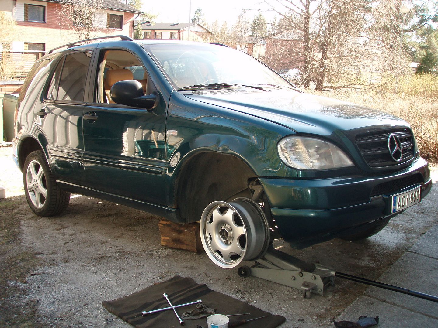

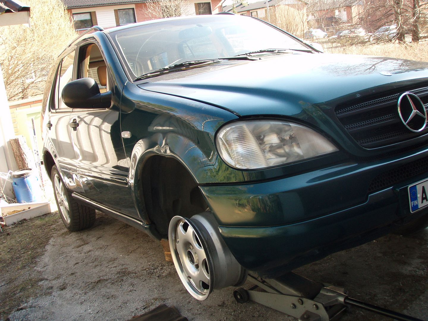

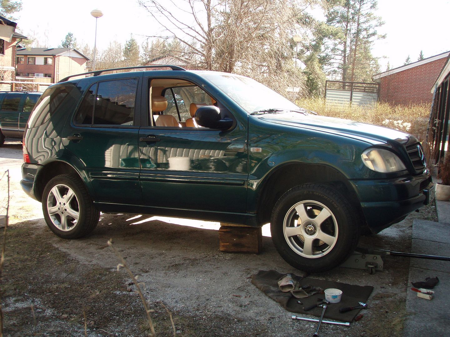

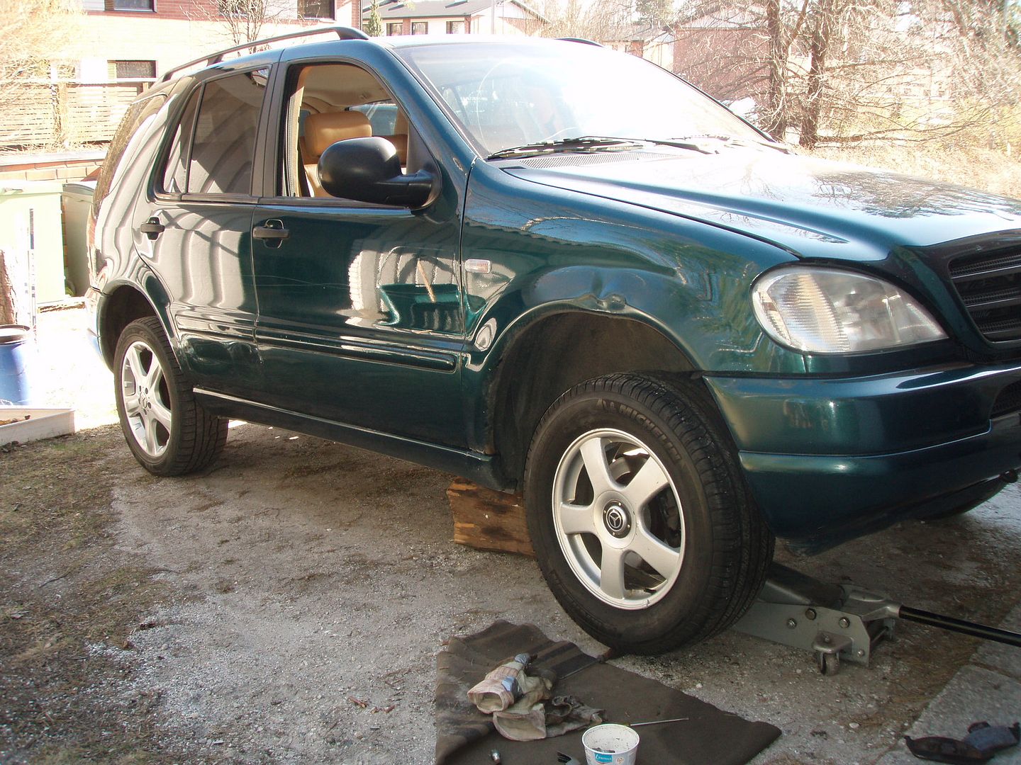

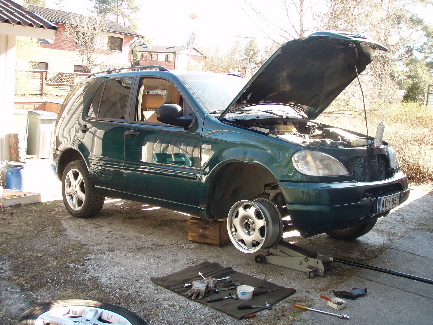

Pääsiäisenä aloittelin ja tänään sain valmiiksi etujarrupalojen vaihdon. Ei tallissa mahtunut tekemään molempia puolia yhtaikaa.
Kokeilin sitten vanteeksi ToliMannea, hyvinhän se siihen istuu ja on 14 mm pulteille. Jos laittaisi talvirenkaat Tolimaneille eli vanne 7,5x16 ET42 ja renkaaksi tulisi Nokian Nordman 235/75R16.
Kun 19" kitkat on ajettu kohta loppuun niin sitten alle menee nämä 17" tarvikevanteet joissa misukan jokasään saappaat:

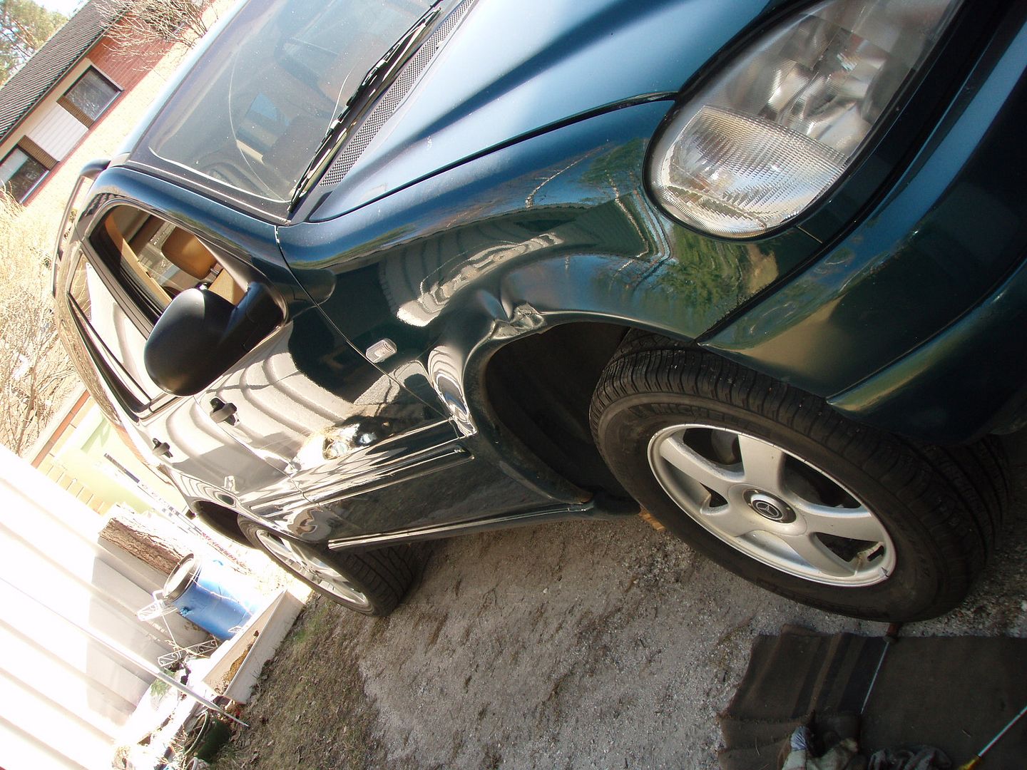

Kävin tänään sopimassa etusiiven oikaisun tiistaille ja maalarille menee sitten seraavaksi. Tarttee ottaa siis ajoon tuo.
Mikä se on kun kerron ihmisille että ostin muuten ysikasi ämmällän niin kaikki ovat kysyneet että vieläkö siinä paljon on ruostetta :lol: Höh :D taitaa olla tietty maine tällä automallilla :D .
Viestit: 13947
Re: 1998 ML 320 eli Milka - vihreä toffee käyttöautoksi
Tuli viesti; etusiiven oikaisutyö ja helmaan hitsattu kaksi 30 cm pituista paikkaa 300 euroa ja (irrallisen) siiven maalaus 250 euroa. Elämä on.

Sain siis moottoriöljyt pihalle vaihdon jälkeen viime perjantaina, täällä juttua: http://www.mersuforum.net/forum/viewtop ... =2&t=11695" onclick="window.open(this.href);return false;
No niin läksin sitten eka kertaa Venäjälle tällä bensaa hakemaan eilen klo 20 maissa. Saimaan kanavan vuokratiellä kokeilin sitten venttiilin nousua ja ylitin suomessa korkeimman sallitun nopeuden joksikin aikaa. Non 200 m ennen huoltoasemaa syttyi taas öljyn pinnan varoitusvalo ja Milka pimputteli kelloa näyttäen -2 litraa. Ehdin juuri kurvata huoltsikalle suoraan bensapumpulle. Kova savu ja katku nousi konehuoneessta ja taas oli o-rengas pullahtanut ulos öljynsuodattimen kannesta. Koko konehuone öljyssä ja sitä tippui auton alle aika mukavasti.
Sain kannen käsipelin auki ja vaihdoin o-renkaaksi sen vanhan mikä oli ollut ennen filtterin vaihtoa. 2 litraa öljyä koneeseen ja sain tikun alapään kastumaan. Koekäyttö ja kaikki ok. Tankkasin auton ja lähdin ajamaan hitaasti Suomeen päin. 200 m pääsin ja taas alkoi valo-ja äänishow. Siinä vesisateessa katsoin henosti sinivihreäksi värjättyä asfalttia ja pellin avattuani totesin vanhankin o-renkaan pullistuneen ulos muutamasta kohdasta.
Soitto If hätänumeroon ja sain hinausauton tilattua. Puolentoista tunnin odottelun jälkeen lavettiauto saapui Venäjälle ja pääsin kotipihaan noin klo 01.30.
Soitin tänään merkkiliikkeeseen ja kysyin ovatko myyneet paljon niitä öljynsuodattimen kansia jossa mukana se akselitappi, no 1 kpl viime vuonna. Soitin yhdelle yksityismersupajalle ja kyysin neuvoja, kuulemma tarviketiivisterenkaat menee rullalle ja saattaa pullahtaa ulos. Sain neuvon uusia sen kannen varmuuden vuoksi.
Tilasin filtterin ja kannen merkkiliikkeestä, perjantaina pitäs olla noudettavissa. Täytyy pyytää merkkiliikkeen edustajaa asentamaan filtteri siihen kannen akseliin kun en taida itse sitä osata tehdä. Filsu noin 33 euroa ja kansi 75 euroa.
Tässä näytetty suodattimen vaihto:
