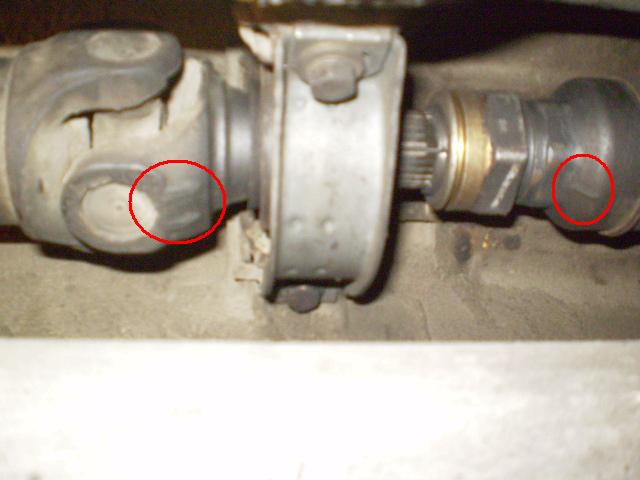

Ja onnistuin sen sitten itsekin tekemään seuraavasti. Lyhyesti (jos en ihan päin seiniä muista):

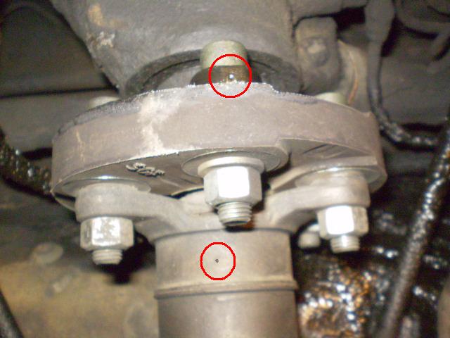

- Merkitään ainakin kardaanin keskikohdan puolikkaat niin, että ne pystyy laittamaan takaisin tarkalleen samaan kohtaan toisiinsa nähden. Siis samoille boorin urille, jotta tasapainotus säilyy.
- Merkkasin itse myös paikat rättiniveliin, vaikka en sen tarpeellisuudesta niin tiedä.
- Kardaanin keskimutteri löysälle (iso kiintoavain, olisko ollu 33mm tai jotain, ja iso jakoavain esim.)
- Rättinivelessä kiinni olevat kardaanin kolme ruuvia auki etupäästä
- Pitiköhän ottaa takaakin samat pois - nyt en ole varma. Itse otin pois, kun vaihdoin sen rättinivelen samalla
- Kannatinlaakerin kumi pois (siinä metallirunko kiinni pohjassa kahdella ruuvilla)
- Kardaanin etuosa pois
- Kumiosa vissiin lähtikin jo irti, jos kerran oli rikki. Se on kiinni laakerissa.
- Laakeri pois - ulosvetimellä onnistuu
- Uusi laakeri tilalle. Kannattanee lämmittää ehkä vähän sitä laakeria? Menee ilman lämmitystäkin, kun sen koputtelee laakerin sisäkoolin kanssa samaa halkaisijaa olevalla putkella
- Kannatinkumi laakerin päälle. Painetaan vain.
- Kardaani paikalleen
- Ensin rättinivelien ruuvit kiinni ja samalla se kannatinlaakerin kumi löysästi kiinni niin, että kumi pääsee liikkumaan vielä auton pituussuunnasssa.
- Kiristetään keskimutteri
- Ja lopuksi kiristetään kannatinlaakerin tukikumin ruuvit niin, ettei se jää jännitykseen vääntämään kumia jotenkin hassusti. Autoon nähden pitkittäissunnassa soikeat ovat ne reiät siinä laakerin kumissa.

Niin joo, lisätään vielä sen verran, että siis se laakerin tukikumi runkoineen (samaa pakettia siis runko ja kumi) kannattaa vaihtaa samalla, vaikka vain laakeri olisi rikkinäinen. Ei maksa kovin paljoa, mutta yleensä sekin hajoaa kuitenkin ennen pitkää. Välttyy turhanpäiväiseltä hommalta, kun laittaa sen samalla uusiksi, niin ei tarvitse taas avata akselia pian sen kumin vaihtamiseksi, siihen uusittuun laakeriin.
Ja keskimutterin päällä kuuluu olla suojakumi. Sekin voi olla hyvä uusia, koska ei sekään maksa paljon mitään. Ainakin yhdestä omastani se on puuttunut kokonaan, kun olen tuota hommaa aloittanut. Joku aiempi remonttireiska ei vissiin ollut sitä viitstinyt siihen enää laittaa.
Ja jos oikein haluaa olla innokas, niin kannattaahan ne rättiniveletkin tarkastaa ennen tuota hommaa, että ovatko tukevat vai väljät. Ne kun aika näppärästi vaihtuvat samalla, ja niihin tulee uudet ruuvitkin mukana - ainakin KL-Varaosilta ostettuihin versioihin, jotka olivat visiin Meylen tekemät. Kuulemma rättinivelen ruuveja ei pitäisi käyttää kuin kerran, joten oikeastaan niiden avaamisen yhteydessä ne pitäisi vaihtaa, jos tuo tieto pitää paikkansa. Itse olen kyllä niitä laittanut tukilaakerin vaihdon jälkeen takaisin, mutta käyttänyt sitten kierrelukitetta niihin. Eivät ole toistaiseksi aiheuttaneet mitään ongelmia.

Vaihoin viikko kaks sitten omaan 300:seen ton laakerin ja kumin, aiemmin oon vaihtanu 250D:n. Pikku täsmennyksiä miten itellä meni.
- Keskimutteriin ja kartaaniin 41mm ja 46mm lista passaa et saa auki. Pihit tjs ajanee saman asian.
- Kartaanin takapätkän vain otin pois "pöyälle/ruuvipenkkiin", etu rättiin en koskenutkaan, ei tarvetta koska takapätkässä on kiinni toi kannatin laakeri ja jätin etupätkän kartaanista autoon. Pöyällä vaihoin ilman ulosvetimiä sen laakerin ja kannatinkumin, tamppi ja vasara riitti silloin eikä lämpöjä tarttenu.
- Pakoputkeen en koskenu mut taitaa mulla puuttua eka vaimennin kartaanin laakerin kohalta jos siinä semmonen on. Ja kuten mainittu ni riippunee mallista millanen putki alla. Ei tilaa ollu kauheesti putki paikallaan mut onnistuhan toi.
Muuten justiisa noin kuten edellä mainittu.

Vaikka auton vanteita takarenkaitten alle kun saa pari kpl per puoli ni alkaa riittään. Eteenkin kenties yksi.
Entises autossa en merkannu mitenkää kartaanin paikkoja ja tais tulla uusi takapätkäkin, muuta ko löin paikallaan ja ei mittään. Toki kannattaa merkata et menee samassa asennossa kerta sen tietää ja siihe on mahollisuus.
Muutama juttu on netissä et jyrinä ja täristys alkaa jossei samaan asentoon laita.

merkit löytyy tehtaan puolesta
autodidakti
Viestit: 12889
Re: W 124 kardaanin tukilaakeri
noita limpun päässä olevia merkkejä ei välttistä ole.
