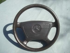

Siis siellä ratin takana (tai etupuolella, jos auton kulkusuuntaan verrataan) ei siis ole toimivia ruuveja kahdessa reiässä syvällä (näkymättömissä)? Torx-kannalla varustettuja sellaisia?
Päällisin puolin tämmöinen ratti kuitenkin vai?
Jos ne ruuvit tosiaan pitää porata auki, niin en usko, että niissä mitään sellaista on, joka tyynyn laukaisisi. Mutta en kyllä toisaalta missään tapauksessa menisi laittamaan päätäni tai muutakaan sen tyynyn laukeamisalueelle poraamisen aikana... Ja ainakin W124:ssä on ohjeena, että ennen bagin irrotusta otetaan ensin miinuskaapeli irti akusta ja sen jälkeen airbag-systeemin pistoke auki (W124:ssä se on etumatkustajan lattiamaton alla luukun tai pellin takana), eikä sen jälkeen pitäisi olla kummoistakaan vaaraa, että tyynyt itsekseen laukeisivat.
Yksi SRS-vikaa aiheuttava paikka on ratissa oleva spiraalisysteemi. Ymmärtääkseni sen kautta syötetään sähköt ratin bagille, ja sen tarkoitus on pitää yhteys yllä kun rattia pyöritetään. Se jos hajoaa, niin häiriövalo menee päälle.
EDIT:
Tuossa kuvassa muuten näkyy ne bagin kiinnitysruuvien reiät, 2kpl, mustassa osassa siis. Onko se siis tämmöinen vai joku toisenlainen systeemi?

ainaki -94 oli tommonen systeemi ja torxit on tuolla koloissa

Nozki kirjoitti:Siis siellä ratin takana (tai etupuolella, jos auton kulkusuuntaan verrataan) ei siis ole toimivia ruuveja kahdessa reiässä syvällä (näkymättömissä)? Torx-kannalla varustettuja sellaisia?
Juurikin kuvan ruori ja reiät kuten alakuvassa. Torxeja sinne sovitin, kuusiokolojen ja risti-, talttapään muassa, mikään ei ota kiinni...

Torxin kohdissa ei ole spiraalia vaan se on sen keskiputken kohdin samamikä on siellä alempana.
Eli itse otin niin että akunkenkä pois..15min odottelua torxit pois ja bägi syliin ja keltainen liitin pois longottelemalla..voi olla tiukassa ja sitten on bägi sylissä mutta voi olla että sulla on toi kuusiokolo ruuvi vain löysällä...ja autona oli just w202.
Koeta katsoa pelilillä ja lampulla sinne ruuvin reikiin.

ne ruuvit siellä ratin takana on t30 kannalla olevat torksit. Ne ovat vaan sellaiset että sopiva avain käteen ja rauhallisesti etsii ruuvin kantaa niin varmasti lopulta löytyy.
Ensin tosiaan kannattaa ottaa avaimet virtalukosta pois ja sitten vasta bägiä irrottamaan. Voi sen miinuskaapelinkin irrottaa varuiksi muttei mitenkään pakollista.
Niin ja sitten muistaa ettei laita virtoja päälle kun bägi on pois, muuten seuraa airbäg valon loimotusta. Tässähän paloi jo ennestään mutta danon vaan tulevaisuuden varalle. On hyvin mahdollista ettei mitään vikaa ratin alta löydy. Seuraavaksi kannattaa mennä starin nokkaan ja nollata airbäg järjestelmäb vikakoodit
