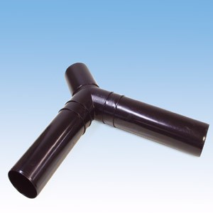

löyty sitä nettiä selailles vähä sellane ku hain. haaran sisällä olevien putkenpäät pyöristettynä/hitsattuna imusuppilo tyyliin.
Mun mielestä tuommonen virtaa paljo paremmin jos vertaa vaikka tähän kuvaan.
Y-haaran kohdas putkien pinta-ala pienenee hetkellisesti ja sen takia haara lämpenee. ainaki näin asiaa aattelin. (en mä varmanksi tiä mitää sanoo ku ei sillai kokemusta oo paljoo ku eka rojekti vasta ittellä menos
Re: Mistä 3,5" diesel äänenvaimentimia
samati se vaikuttaa, kun turbiinilta ilma tulee pyörivänä, ja oli siinä minkälaine haara tahansa, niin se pyötte rikkoutuu ja muuttuu jonkinlaiseks muuks. eli lämpö kohistuu juurikin nuihin haaran seinämiin vaikka se olis minkälaine. Toki vakutus taas kokonaisuudessa erittäin pieni...

Oletkos tosissasi, että samantyylien rataisu kuin imusarjassa on eli imutötteröt kammion sisällä on parempi kuin loiva Y, joka on vingulla tehty virtaviivaiseksi sisältä. Vähän haluaisin epäillä. Toki Y:ssä se Y:ksi muutos kannattaa tehdä jouhevalla kaarella ja asiallisesti laajenevalla putkella, jos vain metalli taipuu käsissä.
Imutötteröt kammion sisällä vaativat melkoisen rakenteen siihen ympärille, mikään yhden pellin pönttö ei toimi jos sen pitää vaimentaa ääntäkin eikä tuottaa sitä lisää..
Tuo sinun kuvan haaroitus on ihan tyypillinen Y haara, se että putket lähtevät samaan suuntaan vain pahentaa tilannetta
Puhutaanko nyt vain Y haaran Y:n terävyydestä verrattuna ikäänkuin U:n pehmeyteen ? Miltä virtauksesta tuntuu kun se paiskautuu suoraan U haaran kaareen, en osaa sanoa ja onko sillä merkitystä, eikä juuri taida olla.
Y-haara kuvassa kaikki putket samankokoisia, ja U-haarassa pikkuputket liittyy yhteen isoon, kumpikohan sillon näyttää paremmalta...
Kyllä siitä y-haarastakin hyvä haarukkeen saa.
